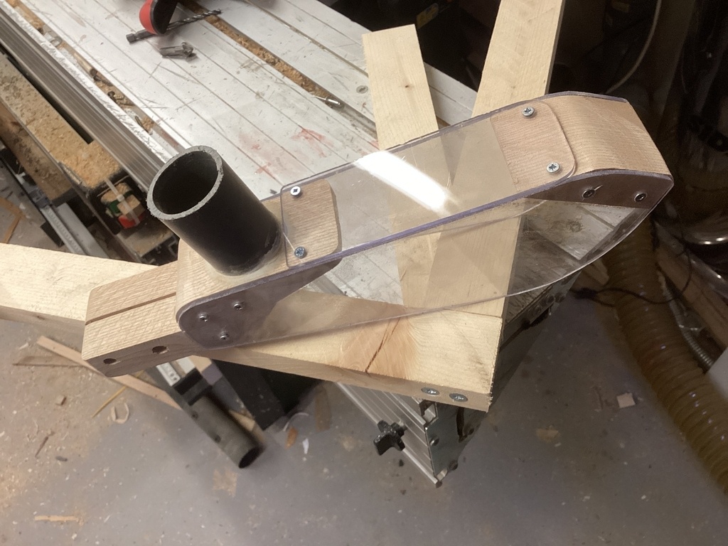

tu ne peux pas adapter de cape de collecte sur le couteau diviseur et boucher le dessous pour le collecter avec ta nouvelle aspiration? Les petites tables de sciage sont souvent équipées d'un collecteur avec une sortie bien trop petite, qui se bouche & que tu vas démonter rapidement.

A vrai dire, j'ai perdu la cape de collecte qui était fixée sur le couteau diviseur mais de mémoire il n'y avait pas système d'aspiration dessus. Il y a une sortie dans le bâti, au niveau inférieur qui ne m'a pas l'air de servir à grand chose. J'ai de la sciure au sol(sauf que j'ai fabriqué un tiroir pour la récupérer et de la sciure sur la table.
Tu peux peut-être en refaire une, je m’étais amusé à en faire une translucide pour voir la coupe c’est pas très compliqué.
C’est un bon choix le tiroir. Si tu as la place pour installer un gros raccord pour brancher ton aspirateur pour qu’il’tire dans le volume sous la table, ça devrait bien limiter les poussières aussi, à minima elles restent sous la table et se déposent dans le tiroir. L’essentiel c’est de garder ce volume en très légère dépression pendant la marche de la machine et ça se fait mieux avec un aspirateur à copeaux qu’avec un aspirateur classique.
Ce que je voulais surtout dire dans mon premier message c’est que si techniquement ta machine te convient, c’est dommage de la rebuter pour une autre avec laquelle le captage des poussières ne sera peut être qu’une illusion et que tu devras aussi bidouiller.
