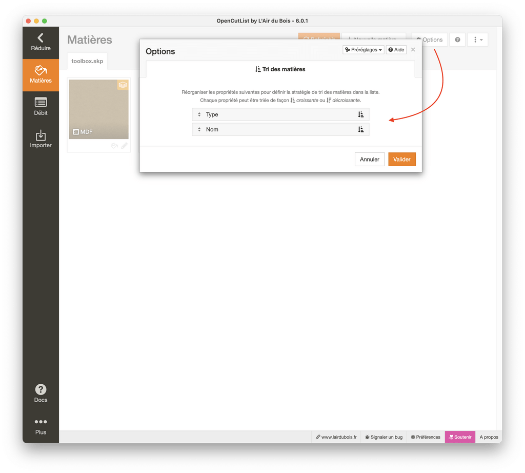

Il y a déjà la possibilité de trier par nom et par type. Ce qui va naturellement écarter les matières "secondaires".

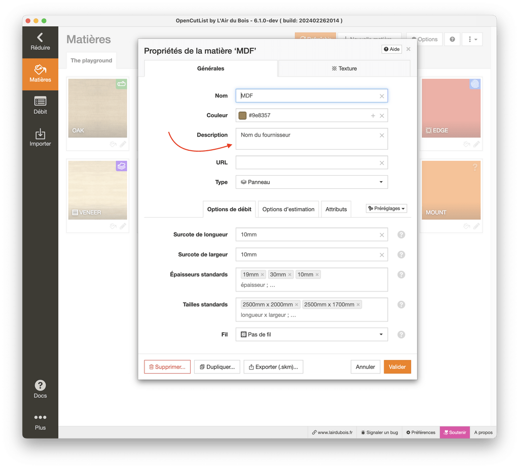

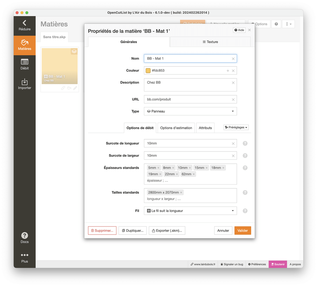

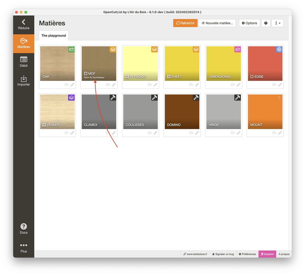

Et grâce au champ Description et URL ajouté sur les matières dans la version 6, tu peux indiquer le nom du fournisseur, la ref ou l'url du produit dans la matière.

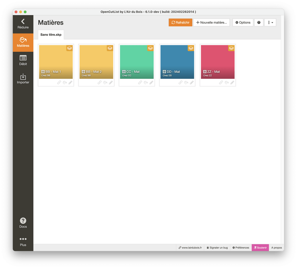

Et au pire, tu mets le nom ou un acronyme du fournisseur dans le nom de la matière et comme elles sont triées par Nom, ça te regroupe automatiquement les matière d'un même fournisseur à la suite.

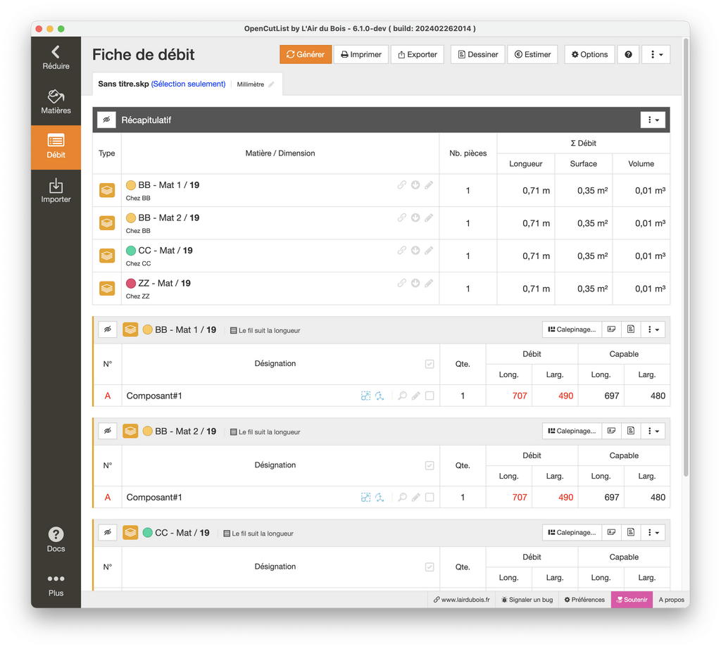

En gros, voici comment je fonctionne :
À chaque nouveau panneau, je crée un matériau OCL puis je recherche le prix le plus bas que je peux obtenir et je l'attribue à ce matériau. Ensuite, j'aimerais également lui attribuer un badge avec le nom du fournisseur. Ensuite, j'exporte ce matériau OCL dans un fichier où tout est organisé. Ainsi, si j'ai besoin du même panneau demain, il sera sauvegardé. Cependant, lorsque j'ai 10 à 15 matériaux différents, il devient difficile de les trier pour savoir de quel fournisseur provient chaque panneau.

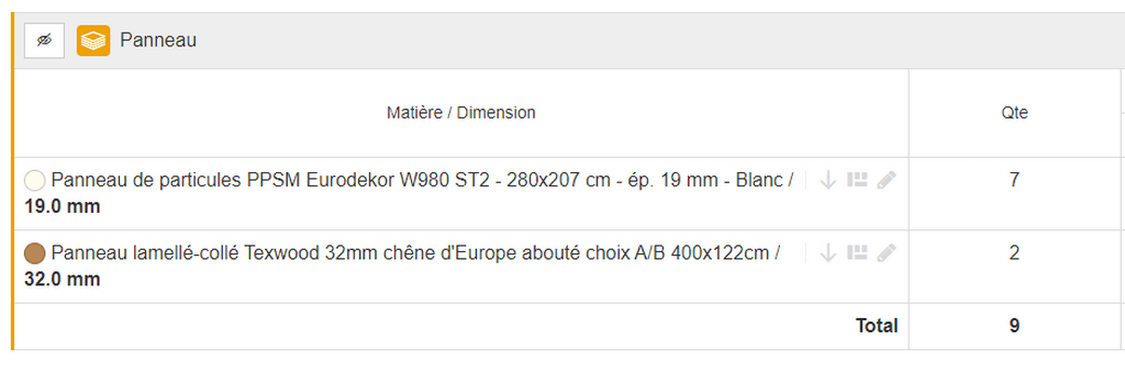

Une fois mon dessin terminé, je clique sur "estimer" et cela me donne le nombre de panneaux nécessaires. Ensuite, je prends une capture d'écran (voir l'image que j'ai mise) et je l'envoie directement pour être livré.
Ainsi, si je pouvais trier par fournisseur, je n'aurais qu'à afficher les uns après les autres pour faire mes demandes.

Comme dit juste avant, si tu mets le nom du fournisseur dans le nom de ta matière, ils vont se trier.
Dans l'exemple au dessus, les fournisseurs sont BB, CC, DD.
Ajouter des badges dans les matériaux serait usine à gaz en les combinant avec ceux des pièces. Je ne veux pas aller par là.

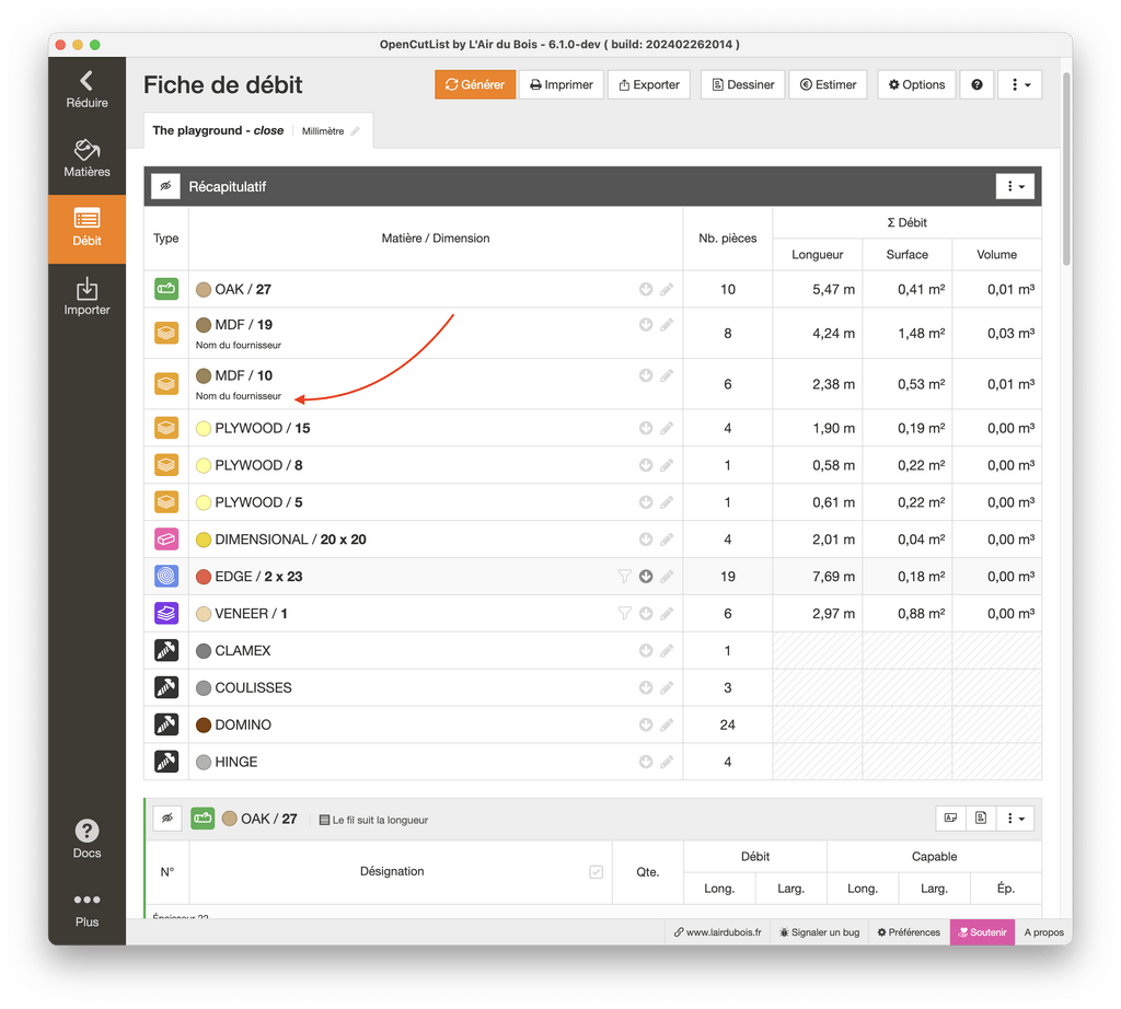

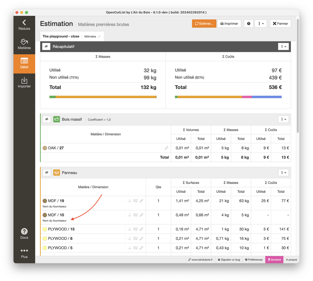

Sinon, met le nom du fournisseur das la description de la matière. Tu la verras sur le tableau d'estimation.
Il est bien gentil ton fournisseur d'accepter une simple capture d'écran où il peut même pas faire de copier coller.
J'en ai pas des comme ça ici ;)
En plus exploitable pour lui, OCL te permet de lui imprimer en PDF.

Ah bon ? Ici, tous mes fournisseurs acceptent cela ! (Ce qui est plus pratique pour eux maintenant, vu que la référence est écrite !)
L'usage de la description pour y mettre le nom du fournisseur me semble le plus proche de ce que tu veux.
Pas de tri, pas de filtre sur ce champ, mais au moins c'est simple et ça existe.
