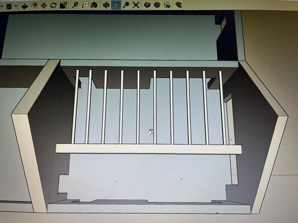

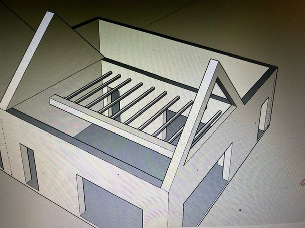

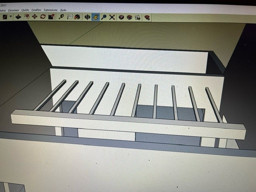

AlexandreBZH
Quelques précision en image, c'est dans le cadre d'une rénovation complète.
