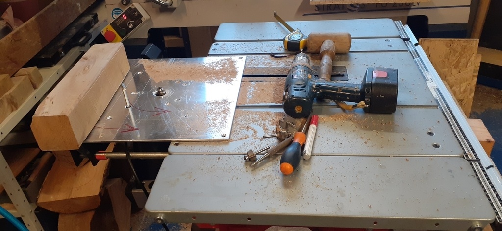

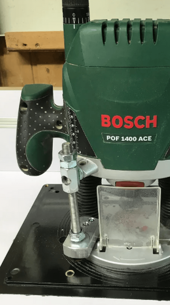

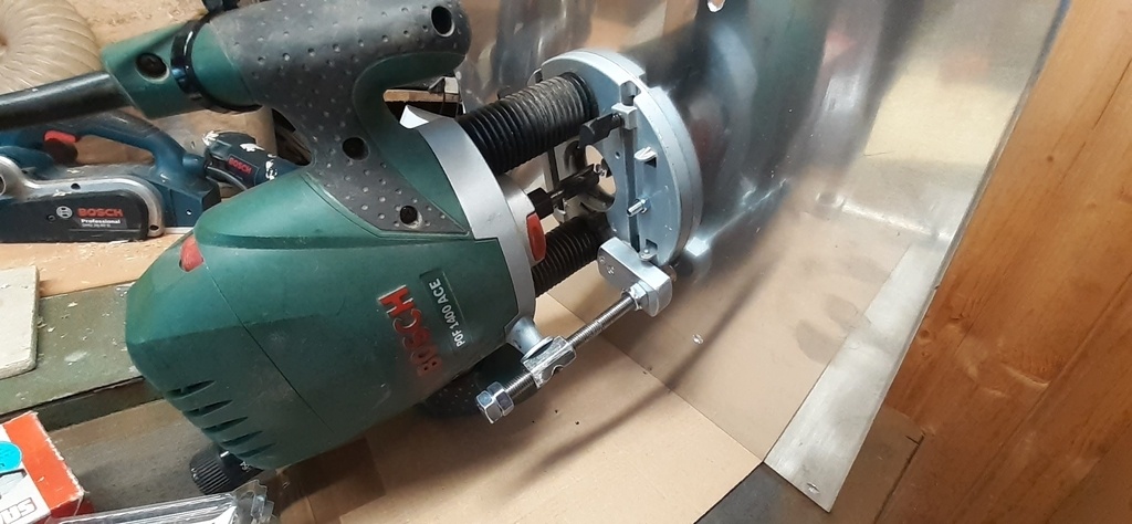

je suis en train de la monter sous table, avec une simple plaque d'alu,
malheureusement, l'ascenseur tout simple trouvé ne semble plus disponible, mais sur ce site il y a des centaines d'idées pour le faire
