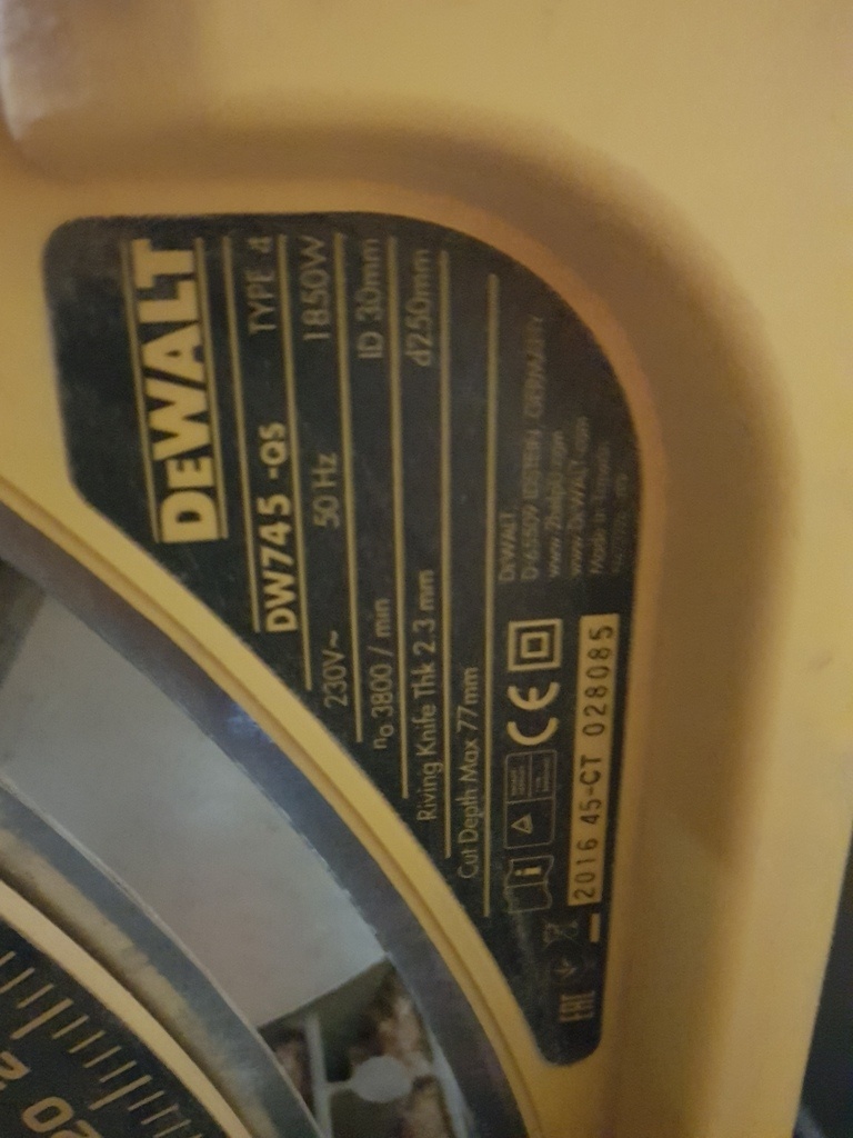

Bonjour, nous nous préparons à déménager aux états-unis et je me posais la question de savoir si l'électro portatif fonctionnerait la bas.. comme le voltage y est beaucoup plus faible (110v je crois). Je me suis équipé en Dewalt et Makita et comme ces marques sont vendues la bas je me demandais si avec un petite modif on pouvait rendre ces machines compatibles.
Apparemment l'adaptateur est une mauvaise solution, même pour un sèche cheveux...donc on oublie pour ma DW745 !
j'attends vos avis !

Pour l’electroportatif sur batterie pas de problème.
Pour les autres machines, tu as la solution d’acheter un transformateur sur place. Ce qui te permettra d’utiliser tes machines avec le même voltage qu’en France.
Si c’était à refaire je prendrais toutes mes machines.
Attention à la puissance car il te faut un transformateur surdimensionné pour pas que ça chauffe. Pour 1500W par exemple j’ai un transfo de 3000 W.
Et n’achete pas les transformateurs en France, ici ils coûtent beaucoup moins chers.
Édit : après vérification de la puissance de la DW745 (1850W) tu devrais pouvoir la rendre. Il faut juste vérifier la puissance d’appel au démarrage du moteur. Pour un transfo de 4kW tu peux compter une 100aine de dollars voir moins.

Attention, il le semble qu'ils sont en 69 hertz et non pas en 50 comme en europe. Il y a un impact sur les moteurs et l'electronique.
Elokaze, très juste, ça tourne un peu plus vite, attention aux excès de vitesse !

Oui c'est bien du 50hz :/
