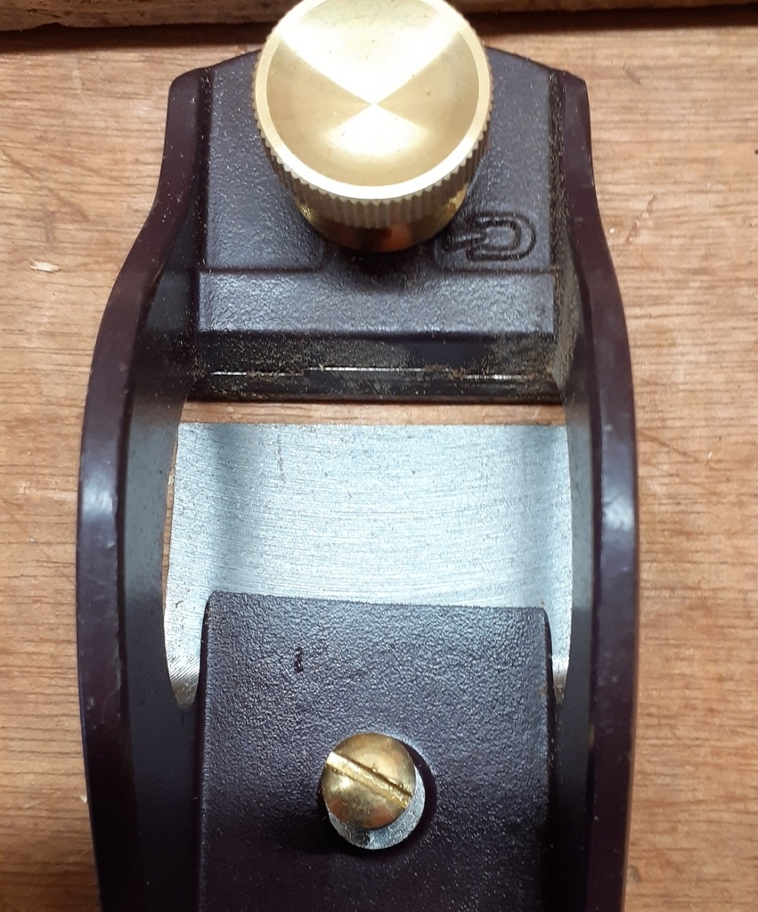

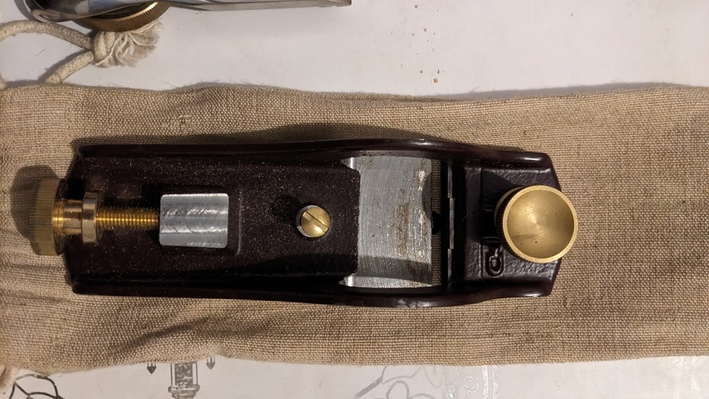

J'ai repris l'examen du rabot et fini par trouver comment en régler la lumière, ce qui résout une partie du problème.
Toutefois un détail continue à me préoccuper, et je me demande s'il n'altèrera pas le fonctionnement du rabot.
Deux photos vous montreront le défaut que je remarque: la ligne qui sépare les deux plans (la limite entre couleur sombre et couleur claire) n'est pas perpendiculaire à l'axe du rabot.
Qu'en pensez-vous ?
Merci d'avance pour vos réponses

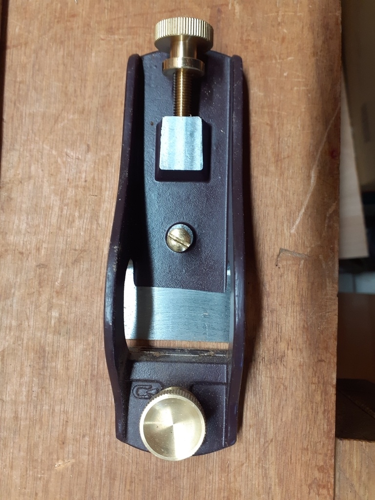

Pour info, voici comment est le mien
Neiru
Pour moi, visuellement, il ne présente pas de défaut.
Ce dont il faut s'assurer c'est que :
  • le plan près de la lumière est coplanaire avec celui en bout de vis. Seuls, au final, comptent les endroits ou la lame est en appui, et donc la où le presseur fait son œuvre.
  • la partie peinte n'est pas plus haute que la partie usinée (ce dont je doute car la fraise est passé à droite est à gauche sans soucis)

Merci Neiru ! Merci pour votre réponse. Ma question porte sur le comportement à long terme du rabot. Dictum a reçu ma question et va me répondre bientôt. Merci de vous être donné la peine de me répondre.

Aucun risque a long terme à mon avis. Si c'est ok aujourd'hui, ça le serabdemain. La fonte ne va pas bouger.
Seules les surface rectifiée comptent le reste est esthétique

tout pareil. Si le test du réglet est bon, ça ne sert à rien de renvoyer.

les parties brillantes ont été reprises, rectifiées a la fraiseuse. et doivent donc être planes entre elles ou avoir l'angle parfait désiré (entre semelle et support du fer). la semelle du rabot est donc fabriquée en plusieures étapes: on coule la fonte en fusion dans une forme et on a une semelle trop grande qui rectifiée a les bonnes dimensions aux bons endroits.
si la rectification n'est pas bonne, retour usine

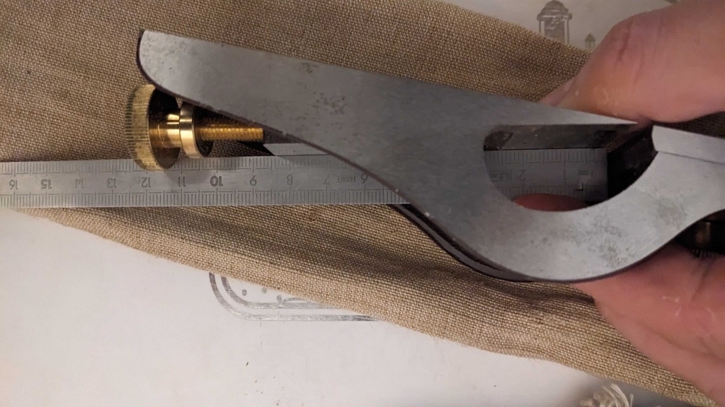

pour le vérifier il faudrait prolonger cette surface rectifiée avec un reglet et vérifier (mesurer avec un compartaeur par ex) que c'est ok, sur photo pas possible á dire, mais visuellement une telle pente ne met pas en confiance, un peu étonnant si c'est le cas que ca aie passé le contrôle qualité. plus de photo, de mesure et les partager avec dictum, si l'erreur est de leur côté ils te l' échangeront volontiers

mon avis c'est qu'il faut voir et payer les frais d'envoi aller retour pour s'entendre dire qu'il est ok, c'est peut être pas la peine.
je viens de regarder le mien, même modèle, et il a exactement la même courbe, et fonctionne très bien. la courbe est due au coulage de la fonte, qui est un processus de formage peu précis, mais l'usinage lui normalement est bien plan, avec le morceau fileté sous la vis, et c'est sur les parties usinées que s'appuie la lame, donc pas de souci. tu peux vérifier que c'est bien sur le plan du support sous la vis avec un réglet, mais je doute qu'il y ait un défaut.
