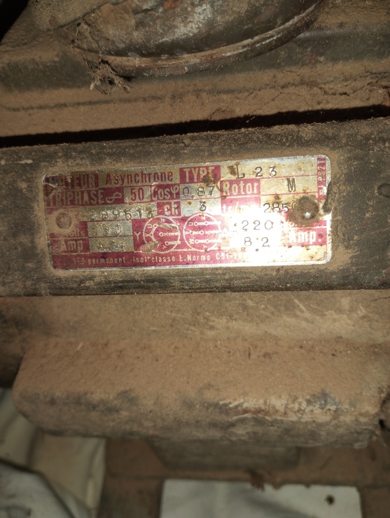

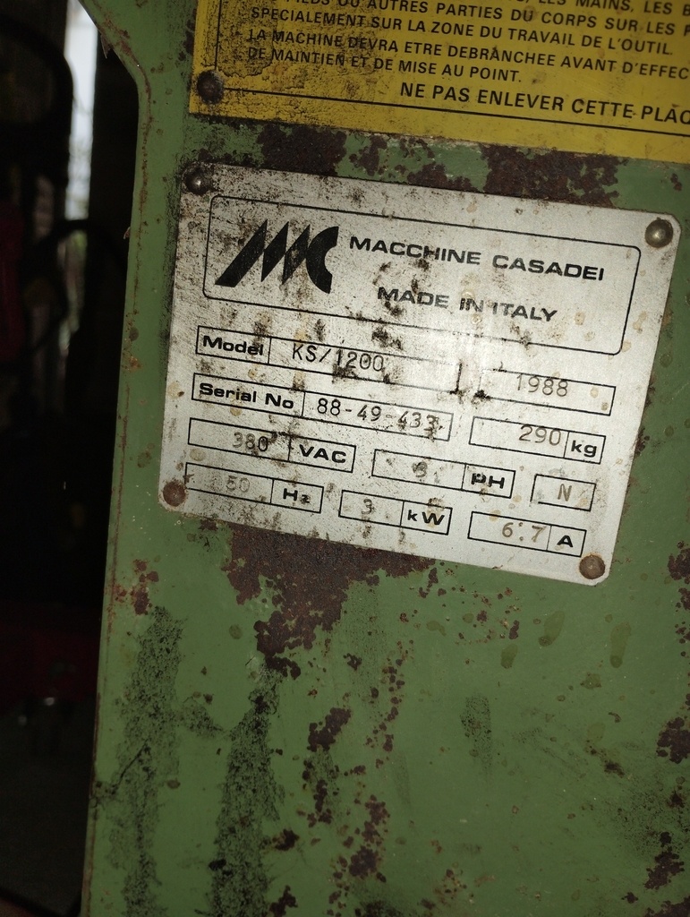

J'ai acquis deux machines d'occaz en 380v, une R/D en fonte bien lourde et une scie à format Casadei. Les deux machines sont en 380v et en bonne personne normale, je n'ai que du 220 mono à la maison.
Ma question porte donc sur le choix d'un convertisseur de tension. Je vous mets les fiches signalétiques des machines ci-dessous :
La R/D peut se convertir en triphasé 220, et donc des petites chinoiseries (dans ce style : m.vevor.fr/var...-p_010337363762) semblent pouvoir suffire.
Quant à la Casadei, je ne sais pas si le moteur peut se monter en triphasé 220. Auriez-vous une idée ? Sinon, quel serait le convertisseur de tension adéquat ?

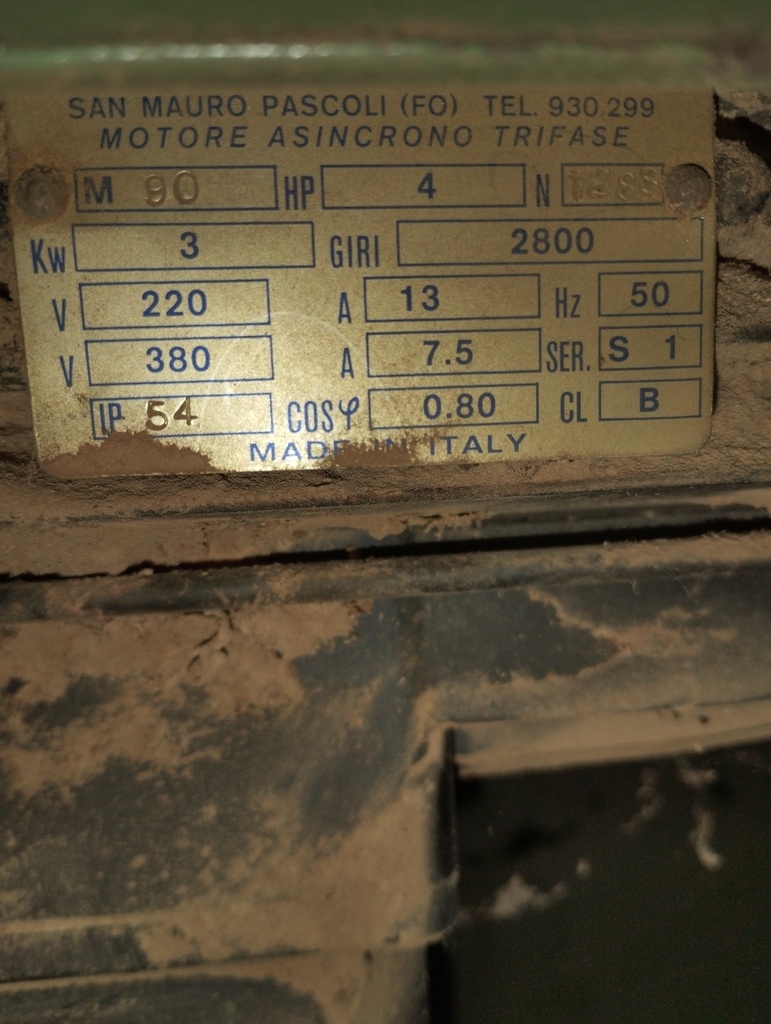

La photo 2 ce n'est pas la plaque du moteur c'est la plaque de la machine, creuse un peu plus !
RomainBr
Exact, merci !!! Du coup, j'ai bien cherché et voilà la plaque du moteur ! Bonne nouvelle, ça m'a tout l'air d'être convertible en 220 tri !

Pour pouvoir utiliser un convertisseur, il faut que la plaque du moteur précise la mention 380V et 220V, ce qui ne semble pas être le cas du moteur de marque casadei.
Sauf avis contraire d'un expert en électricité, ce que je ne suis pas, je pense qu'il va te falloir trouver un moteur en 220V
Amicalement
RomainBr
Merci Olivier ! En fait, j'ai fait une erreur de plaque, comme l'a remarqué François, et la plaque moteur indiqué bien 220 tri !
