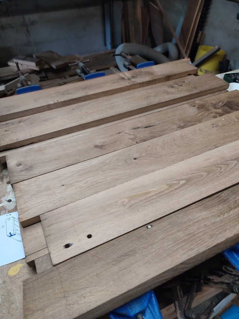

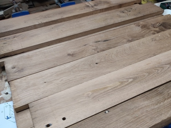

J'ai récupéré une vieille cuve de viticulture, composée de lattes de chêne.
Après passage dégau/rabo. mes morceaux font 70x10 cm et une épaisseur de 22 mm.

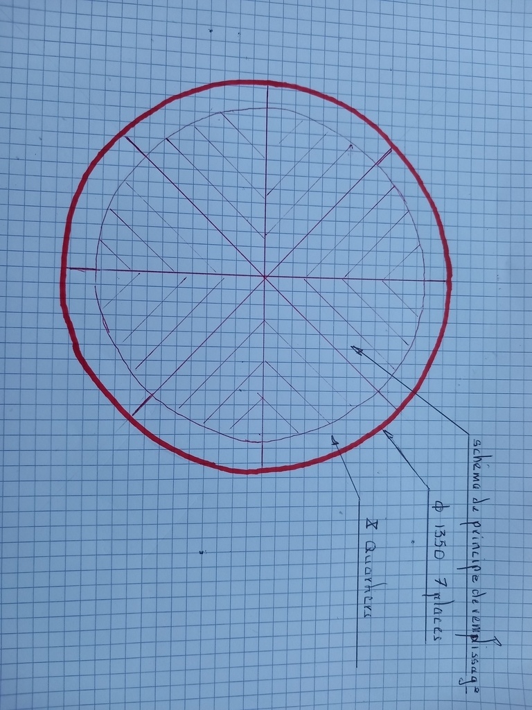

Il est intéressant de réaliser une ceinture en huit parties. Tu partageras l'interieur ainsi forme en octogone par une croix à quatre branches ,les quatre vides restants seront comblés à ta guise.
En procédant de cette manières. Tu n'utiliseras que des petites longueurs limitant ainsi les risques de déformation quand à l'esthétique elle laissera sans voix les convives.

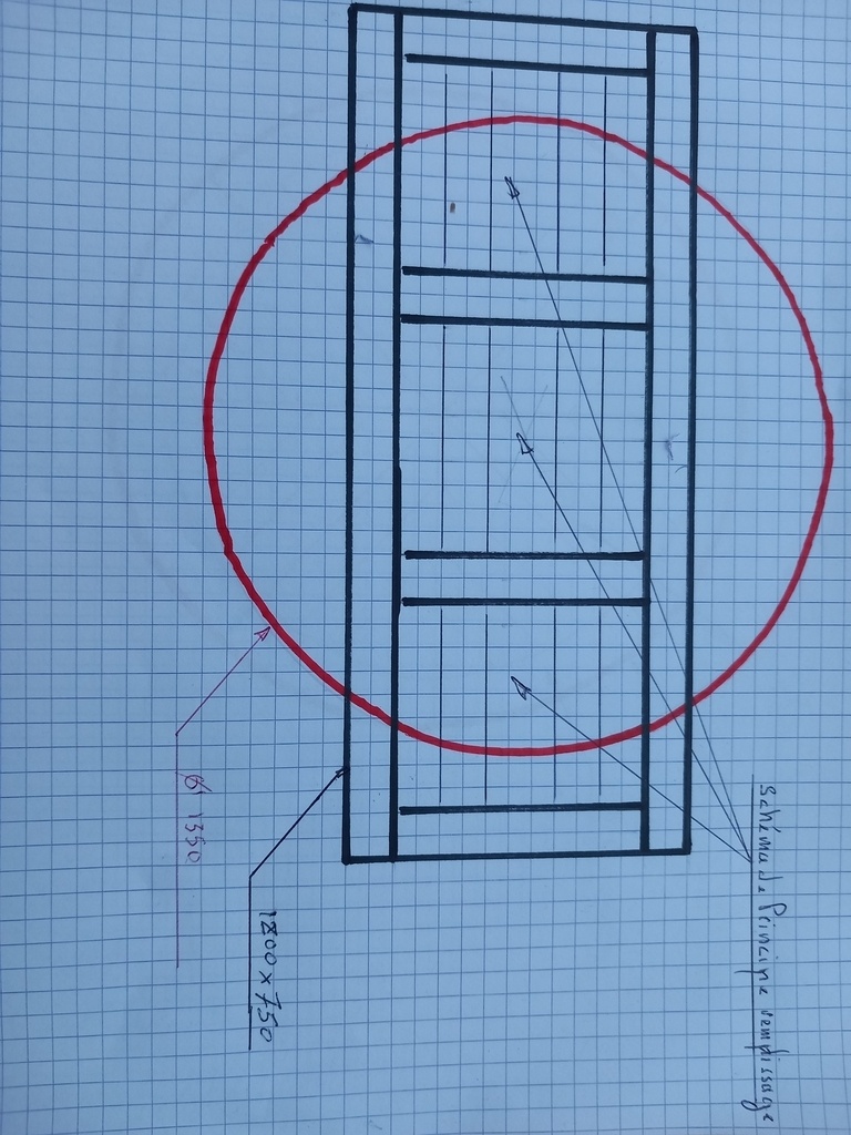

Proposition.
TABLE RECTANGULAIRE 6 PLACES
TABLE RONDE 7 PLACES
La table ronde est plus courte de 500mm dans le sens de la longueur du plateau rectangulaire.
Et plus grande de 600mm que le largeur du plateau rectangulaire.
MAIS
Tu gagnes une place.
Est-ce que le jeu vaut la chandelle
Par ailleurs je te laissele soin de calculer la différence de surfaces
racmterrof peut être que la largeur de la pièce ne permet malheureusement pas le recul nécessaire à l’installation d’une table ronde. C’est ce que semble indiquer notre ami.
Pour un confort "ric et rac" 900mm entre le bord de la table et le mur suffisent!
Pour le cas évoqué plus haut
1350 plus deux fois 900 soit 3150mm
