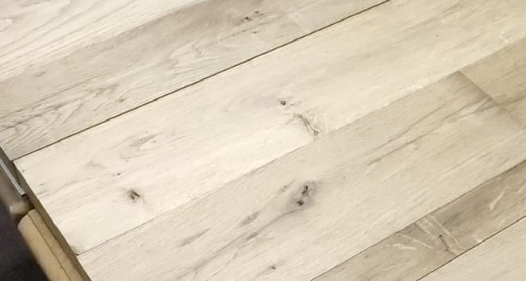

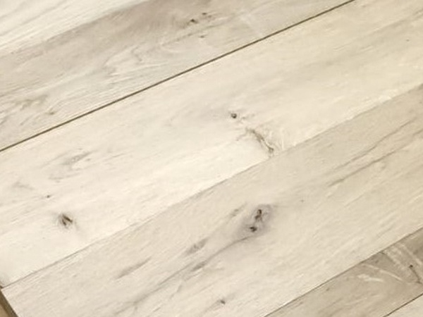

Je vais faire un plateau de table avec de la récupération (élément de pressoir en chêne)
Ma question est par rapport à la finition.
Je pensais globalement une finition "vernis mat"
Je veux garder le côté "rustique", du bois mais je voudrais combler les petits trous (voir la photo)
Avec le vernis, les trous ne sont pas totalement comblés et ce n'est donc pas plat.
J'ai fait des essais avec de la résine mais, la résine déborde du trou et après ponçage, le bois est marqué
Alors, je cherche des conseils.
