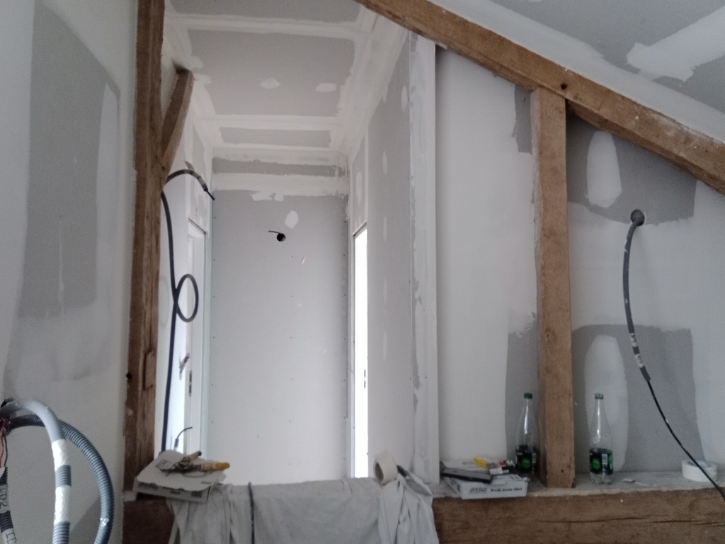

suite à une visite sur un chantier, j'ai vu que le maçon couvreur charpentier plaquiste et aussi carreleur a coupé les lien de 2 fermes pour créer un passage, il y aura une passerelle. 2 bois ont été mis à la verticale entre le tirant et l'arba à la place.
Ça m'a choqué de voir ça et je voudrais connaître votre avis la dessus.

Incroyable 😕 "c'est bien connu l'entrait porte le poinçon" 😬
L'entrait est déjà en train de se fendre...
pour donner un avis il nous faudrait plus de renseignements , mais effectivement il y a un gros problème
et il est toujours bon de prévenir le client des problèmes car on a touché a la structure sans trouver une solution de remplacement et de ce fait on doit une garanti décennale

tout ça confirme ma pensée, chacun son métier, compliqué de savoir tout faire et de tout faire bien.
Maintenant étant professionnel et ayant repérer le hic je suis censé en informé le client, en tant que sachant, enfin c'est ce que l'on m'a toujours dit.

Salut, il faut informer le client de bien vérifier si la suppression des liens apparait bien sur la facture, sinon en cas de problème pas de recours possible...
Oui, mais tout tient grâce au placo.

En fait, c'est bien qu'il y ait des gens qui sachent sortir de la boite logique et expérimenter des choses. C'est comme ça qu'on avance (ou qu'on se fait écrabouiller...).
Cela montre aussi qu'en mélangeant les métiers et les savoir-faire, on peut aller au delà de ce que ferait un simple charpentier.

Mais nan vous êtes un peu taquin, les raccords de plaques sont enduits avec des bandes armées pour créer un feuillard de contreventement innovant telle une toile d'araignée, voilà tout...
Jean-Claude Di Fazio
Il a inventé le placo structurel c’est tout.

Que voulez vous, Il faut savoir vivre avec son temps et ne pas rester bloqué avec des theories dépassées comme la resistance des matériaux 🤷‍♂️ 😬
Pensez out of the box !
c'est la magie du composite ! 😅

Il faudrait qu'il coupe l'entrait, tant qu'il y ait pour "finir" le boulot!!
J'espère qu'il a une note de calcul pour justifier...
Je ne suis pas charpentier, mais ce n'est pas une chose à faire à la légère, ça déplace les efforts et la reprise de charge!!
si il est assuré pour faire ça...
