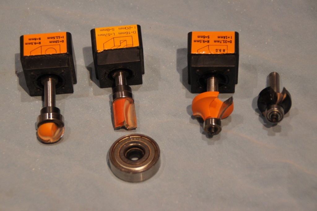

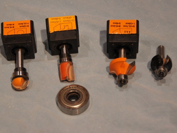

Bonjour à tous, je ne comprends pas comment est fait l'intérieur arrondi de ses jolis boîtes vu aux détours de youtube.
L'arrondi extérieur est réalisé à la fraise quart de rond mais pour l'intérieur je ne comprends vraiment pas...
Si quelqu'un pouvait éclairer ma lanterne.

D'une manière toute simple j'imagine: si tu as un gabarit à angle droit, en passant une fraise à copier à l'intérieur, tu te retrouves avec un intérieur arrondi... l'arrondi dépendant du diamètre fraise/bague ou roulement.
AlexisL
Ok, j'avais imaginé cette solution mais je n'avais pas pris le temps de l'essayer, par contre il faut passer un coup par le dessus et un coup par le dessous, à moins d'avoir une fraise très longue ou une boîte assez petite en hauteur, ma fraise à copier doit faire 3cm je crois...

On commence par usiner l'intérieur, en ayant fixé un gabarit sur le dessus de la pièce.
  • Premier usinage fraise à copier 1/2 ronde (si tu veux un arrondi entre le fond et les cotés verticaux)
  • Deuxième usinage fraise à copier droite (avec le grand roulement pour éviter le contact avec le gabarit) tu évides l'intérieur
  • Troisième usinage Fixation d'un gabarit (vissage sur des tasseaux collés au pistolet sur le fond précédemment usiné) et usinage à l'aide d'une fraise droite à copier
  • Quatrième usinage fraise 1/4 de rond à copier. Eventuellement un petit arrondi sur les arètes

Pourquoi quart de rond?, tu prends une défonceuse, bagues à copier, fraise droite (plein bois) et tu creuses selon un gabarit placé sur le dessus de ta pièce de bois(le tout bien fixé). Pour l’extérieur tu peux faire ça à la scie à ruban.
