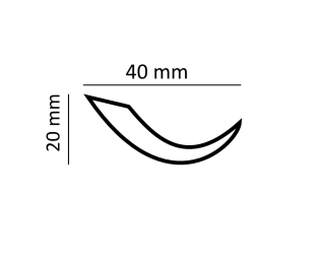

Je dois usiner un nombre important de pièces comme celle-ci:
Ses dimensions sont vraiment petites (20*40mm à peu de choses près). Edit: 20mm d'épaisseur.
Est-ce que vous sauriez comment procéder ?

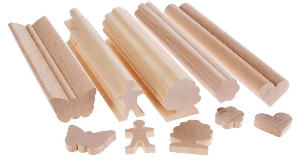

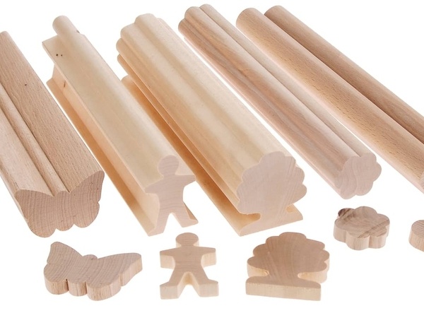

magicyves
un exemple de travail en série si compatible avec le sens du fil
Kudsak
Merci magicyves ! Mais comment tout ceci est réalisé ? Avec des fraises avec des profils bien particuliers j'imagine...
Quelques rabots ronds et mouchettes, et c'est parti.

Ce sont tes dimensions en plan, 40 X 20 ?
Et 20 mm en épaisseur ?
Quel est le matériau ?
Quel est le degré de finition (ponçage) requis ?

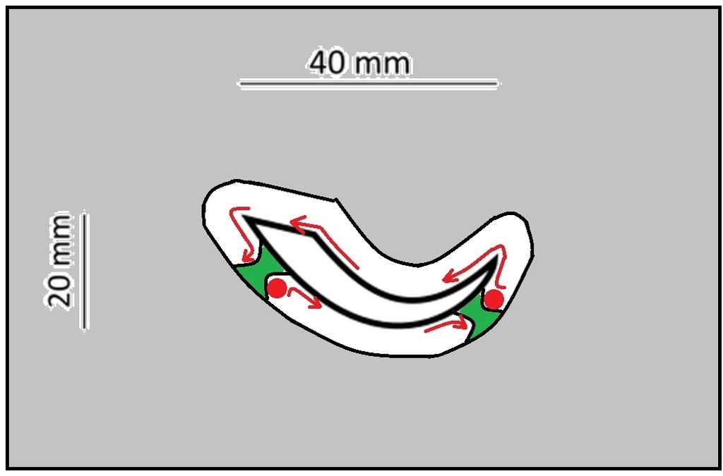

OK, dans ce cas, une méthode possible :
  • Réaliser des longueurs de hêtre pouvant contenir plusieurs de tes pièces à la suite, d'une largeur d'un peu plus de 30mm et en épaisseur, soit l'épaisseur finie de 20mm, ou alors 30 mm mini.
  • Si tu choisis l'épaisseur de 20 mm, la coller au double face fin sur un panneau support.
  • Réaliser ensuite un gabarit de défonçage qui permettra le guidage de ta défonceuse. Il te faudra adapter ce gabarit à la différence de diamètre de la fraise, avec la bague de guidage, bien sûr.
    Idéalement, pour de si petites pièces, il faut une fraise d'un diamètre le plus réduit possible, pour limiter les effets de résistance, quand tu avancera la défonceuse. Plus la fraise sera d'un gros diamètre, plus cette résistance sera importante et risquera de faire bouger la pièce, malgré le double face. (CMT a des fraises droites diam 6 qui font plus de 20mm de longueur de coupe)
    Ton gabarit devra avoir d'autre part 2 "tenons" (rappelons nous que le mot "tenon" vient du verbe tenir ! 😉), comme représenté en vert sur mon schéma (rapide 😆), ci dessous.
  • Positionner tes pièces en hêtre, puis le gabarit, correctement calé et tenu par un ou des serre-joint.
  • Détourer à la défonceuse, suivant le parcours décrit sur mon schéma. Procéder de la m^me manière en déplaçant pour chaque pièce ton gabarit, pour tes différentes pièces dans une même longueur de hêtre.
  • Une fois détourées tes différentes pièces sur ta longueur, décoller les pièces du support (si tu avais choisi le double face), ou alors, passer cette pièce à la verticale contre le guide de ta scie circulaire, en laissant la partie perdue coté guide (suivant l'option choisie au départ)
  • Pour terminer, il te reste à couper les tenons et poncer les parties correspondantes (sur la partie concave). Et poncer également la face coupée à la scie, le cas échéant.

Et alors, Kudsak... Tu as avancé, tu as trouvé une solution ?
L'idée de gabarit de défonçage que je proposais en est une, de solution. Mais te conviens t-elle ?
Par contre, j'y repensais plus après, il faudrait modifier un peu l'emplacement des "tenons". Tel que représenté sur mon dessin, tu te retrouverais avec les 2 extrémités en angles aigus, arrondis. En effet, avec une bague à copier, les angles aigus finissent obligatoirement arrondis. Il faut donc n'avoir que des angles à 90° ou plus, mais pas moins.

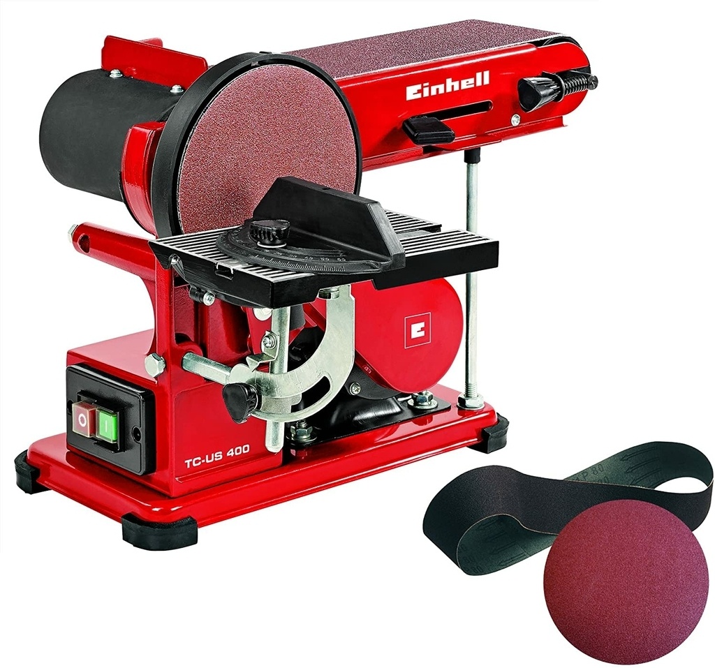

mes ponceuses a bande on sur le devant un rouleau qui supporte la bande qui me sert a faire cela je ne vois pas ou est le problème bien amicalement
Kudsak
etiennedesthuilliers D'accord, si le rouleau n'est pas plus gros que le diamètre de la courbure, effectivement c'est faisable. Malheureusement, ma machine ne le permet pas.
Kudsak je peu avoir la photos de la machine
merci car j ai du mal a comprendre car sur des ponceuses à 4 sous cela est possible
bien amicalement

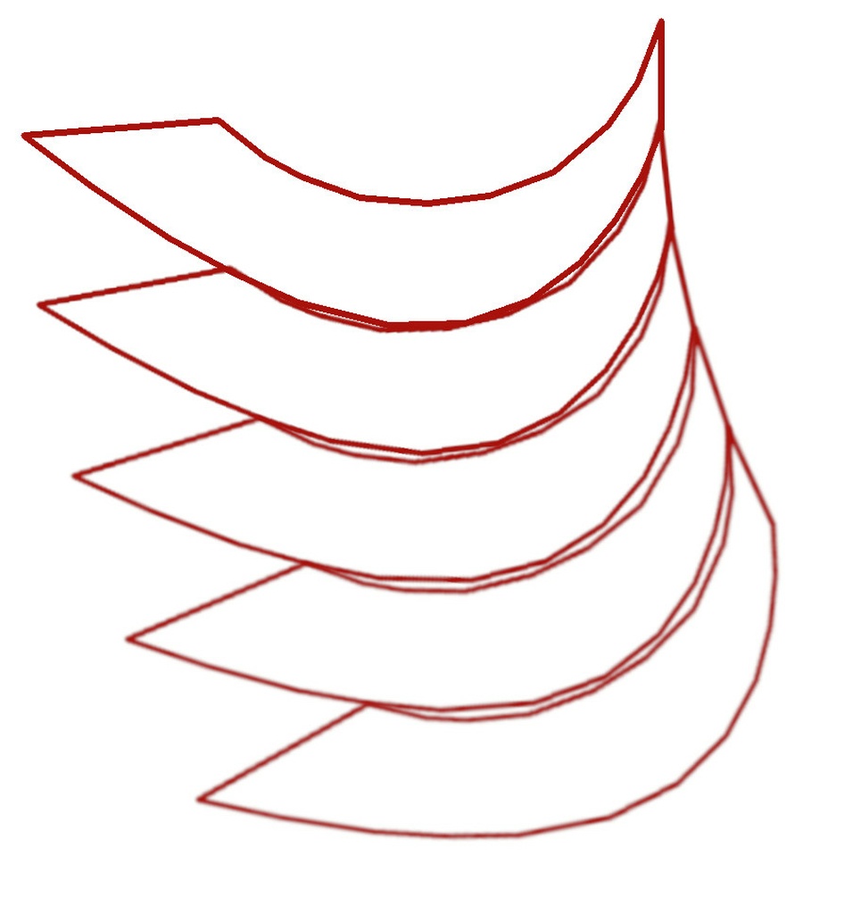

papimouette

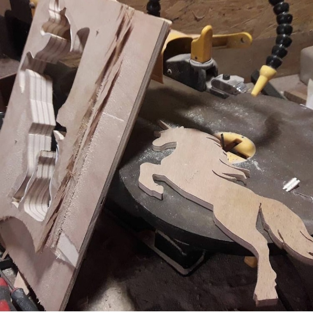

J'ai fait un essai pour un montage à la défonceuse (je pensais avoir une idée pour monter le gabarit sur une plaque et pouvoir usiner en toute sécurité...) mais la pièce est vraiment petite et épaisse par rapport à la surface de sa base. je ne pense pas que le double face maintiendrait quoi que ce soit.
Du coup, coupe et ponçage.
Par contre du peux t'arranger pour que le ponçage convexe se fasse avant la coupe concave (du coup tu as en main une pièce de bois que tu peux vraiment tenir et plaquer pour un ponçage aisé).
Par contre si tu modifies légèrement ton profil, tu pourrais faire d'une coupe deux coups (la partie concave de la pièce que tu finis et la partie convexe de la suivante...)
Cf photo
Kudsak
Je te remercie pour l'idée, c'est vrai qu'à la défonceuse, ça va être compliqué je pense. Qu'est-ce que tu utiliserais pour poncer, notamment la partie concave ? Une ponceuse à rouleau de ce genre ?
Bien vu l'idée de limiter les coupes, je n'y avais pas pensé. Ça fait économiser du temps et de la matière, j'essayerai ça ! Merci

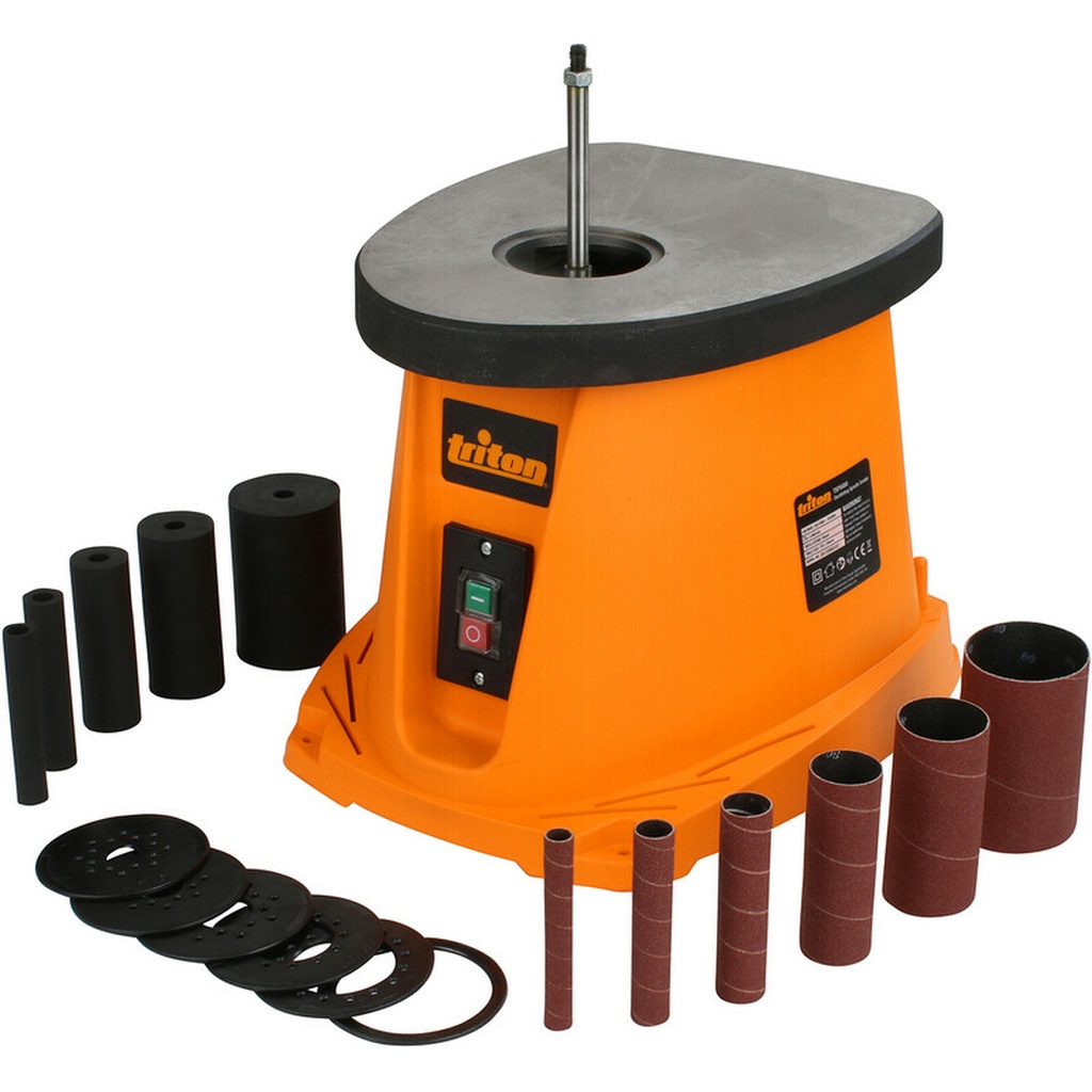

oui on peut imaginer ce genre de machine, que je n'ai pas personnellement utilisée (je ne sais pas l'investissement que cela oblige, par contre je sais que pour les petites pièces, jouets... cela ne semblera pas perdu); peut-être d'autres "boiseux" en ont l'expérience?
le rayon de ta partie concave fait environ 15mm, la partie circulaire de la ponceuse à bande semble exclue.
avant d'investir tu peux peut-être tester juste le cylindre à poncer à lamelles, mais bon 20mm d'épais dans du hêtre ...?
Kudsak
papimouette Oui ça a l'air particulièrement utilisé en lutherie, donc j'imagine que c'est adapté, mais c'est vrai que l'épaisseur de mes pièces risque d'être limitante.
Je vais peut-être essayer effectivement d'utiliser un cylindre à poncer à lamelles, mais j'ai bien peur de devoir en passer plusieurs sur une seule de mes formes ^^. A voir...

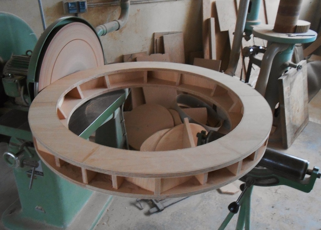

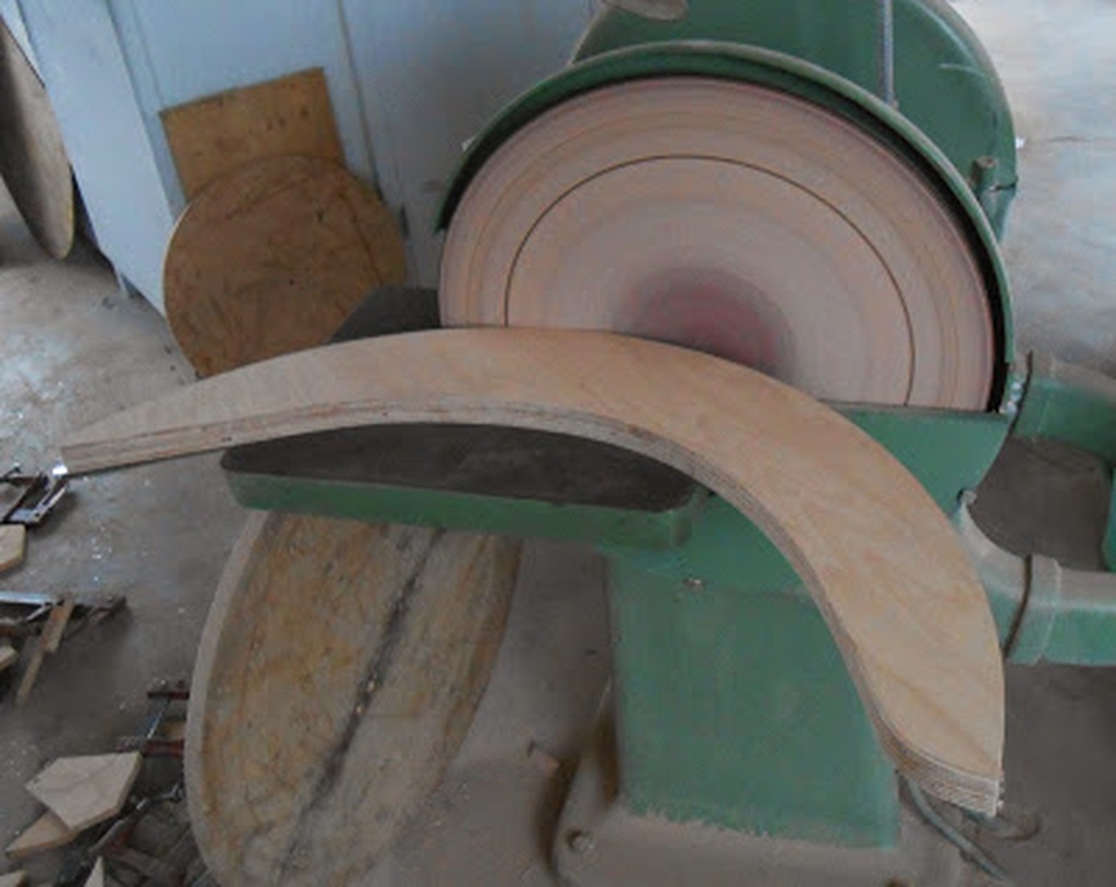

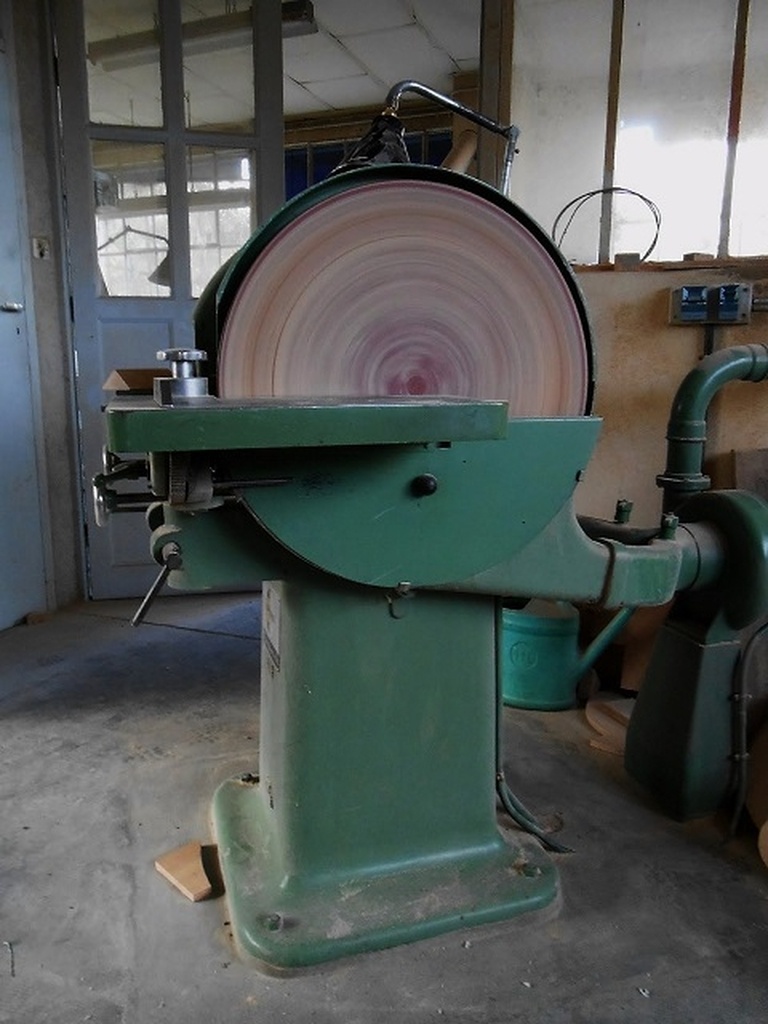

Kentaro c'est quoi "Avec mon grand lapidaire" ?
Gilga C'est une ponceuse géante, que j'utilise 10 ou 20 fois par jour, et sans laquelle je ne pourrais pas travailler.
Je n'ai jamais compris pourquoi c'est une machine si peu répandue. Pour moi, elle est indispensable.

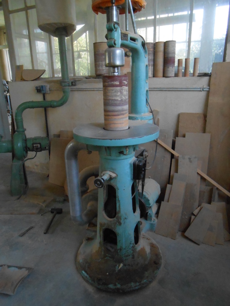

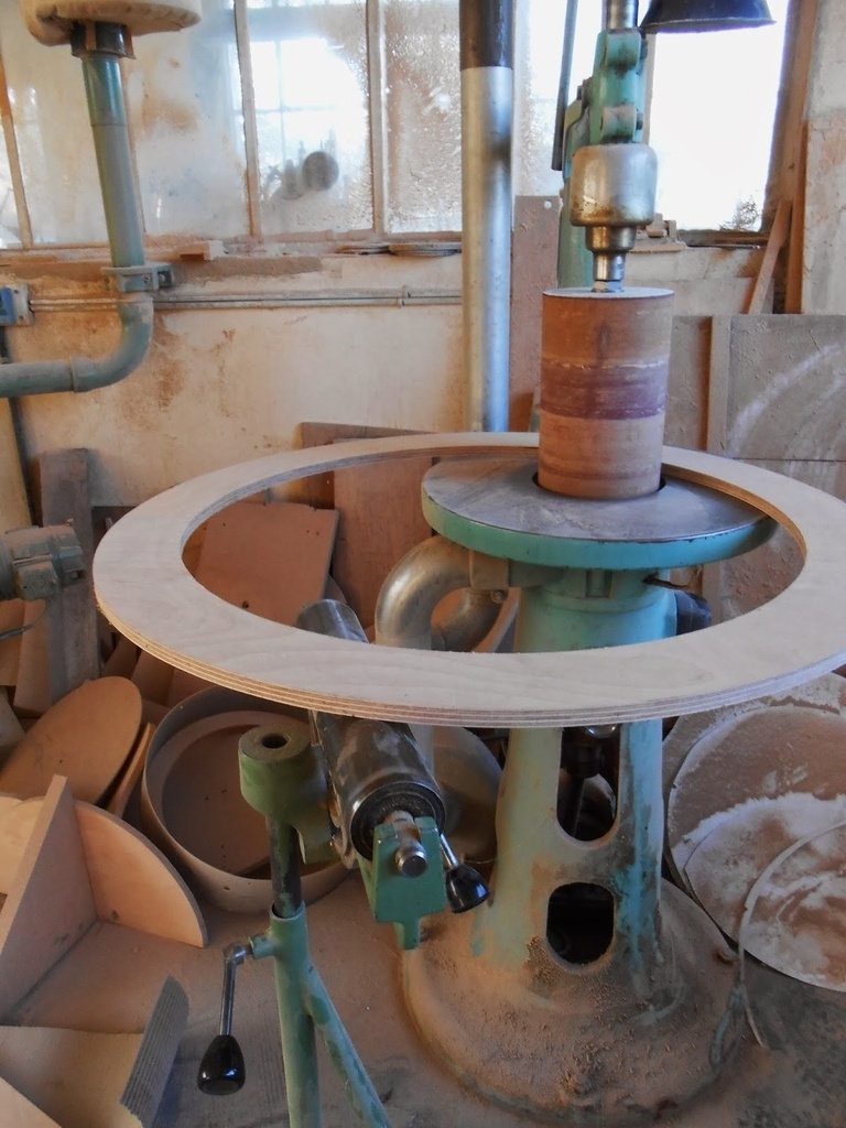

Gilga Et la ponceuse cylindrique:
Kudsak
Kentaro Ah oui je ne le voyais pas si grand ^^. Dejà que je trouvais celui de Frank Howarth costaud, alors le tiens, ça commence à être sérieux !
Ça doit vraiment changer la vie à l'atelier d'avoir ce genre de machine...
Kudsak il fait 60 cm de diamètre. Il en existe de plus grands, 80 cm... Il est assez facile de s'en construire un, avec un moteur, un axe et un plateau. Avec un 30 ou 40 cm, on peut déjà faire des choses.
papimouette
Tu coup tu fais ça à main levée? à l'oeil?
Si tu mets un gabarit sur ta piece ton lapidaire bouffe le gabarit au fur et à mesure?
papimouette Je travaille à main levée.
Au tout début, cela m'impressionnait, cette machine, avec ce grand disque qui tourne à toute vitesse, mais maintenant, je fais cela sans y penser. Et cela peut être très très précis, le 1/10 sans problème.
Les gens ne croient pas qu'on puisse être précis avec, et pourtant...
Je n'utilise jamais de gabarit. Je trace, et j'usine selon le trait.
Et c'est pareil avec la ponceuse cylindrique, que mon grand-père avait conçue et réalisée.
C'est une machine de modeleur. Tous les modeleurs avaient ça.
Je travaille comme mon père, modeleur, travaillait.
Je milite depuis des années pour que tous les boiseux s'équipent de ce genre de machine, mais apparemment, il y a un problème culturel. Il n'y a pas eu de youtubeur qui ait accroché, de ce fait, personne n'en a... 😉
Et comme Dewalt et Makita n'en font pas, personne ne croit que c'est indispensable...😉

Gilga
lol Kentaro au delà du problème culturel ... il y a surtout un problème récurent de manque de place dans les ateliers (aussi grands fussent ils si j'en crois les intervenants du bouvet spécial atelier)
sur la photo du lapidaire le tuyau qui part vers la droite c'est l'aspiration?

Je l'utilise même toujours pour les pièces rectilignes. Après sciage à la ruban ou à la circulaire, je finis toujours les chants au lapidaire. C'est systématique.
Gilga Oui, bien sur, mais un 30 cm peut déjà rendre de très grands services. On le fixe sur l'établi, cela ne tient pas beaucoup de place, autant qu'une mini défonceuse sous table.

Kentaro je travaille avec une ponceuse a bande verticale avec une ouverture de 26 cm et je trove que cela est plus souple que le lapidaire , et si il y a du personnel il est difficile de le maintenir en parfait état l' abrasif et le changement de grain n' est pas facile saut a avoir un lapidaire double
ensuite on prend des habitudes de travail et l' on trouve que cela va bien
bien amicalement etienne
etiennedesthuilliers Le lapidaire me sert vraiment à usiner, "bouffer du bois", donc il faut me faut un plateau rigide. J'ai l'impression qu'avec une ponceuse à bande, c'est plus difficile de "bouffer" du bois. Mais en effet, chacun ses habitudes.
Kentaro ce type de ponceuse verticale est faite pour ce type de travail , elan en fabriquait machine pour modeleur je dresse 20 cm de haut
la table arrière est en acier rectifier

papimouette cela depend de la façon de faire le gabarit et la façon de mettre la butée
