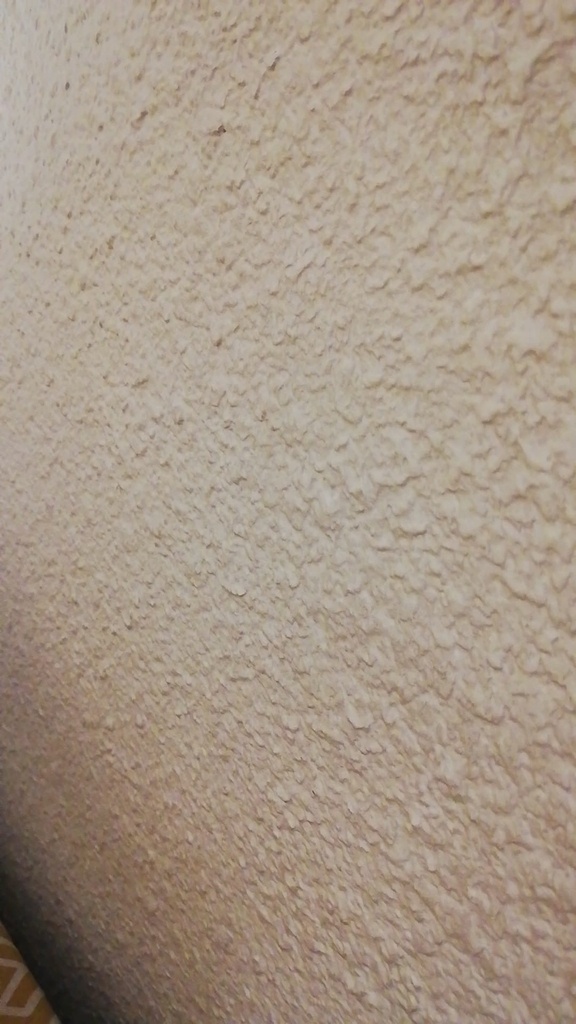

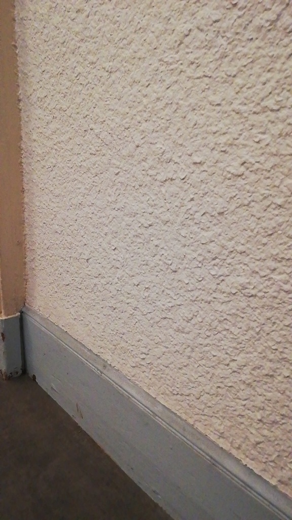

Je pose la question pour un ami. Il souhaiterait redécorer une pièce (un bureau pour son activité professionnelle) et notamment refaire la finition des murs. Actuellement, il s'agit probablement d'un enduit projeté :
Il aimerait avoir une finition lisse. Je précise que le plafond à subi le même traitement.
Il m'a d'abord dit qu'il pensait poncer les murs jusqu'à les lisser. Je lui ai fait savoir que cela me semblait un peu utopique... Mais je ne saurais pas tellement comment m'y prendre pour autant.
D'après vous, quelle serait la marche à suivre ? Réenduire par dessus ? Gratter pour retirer l'enduit avant ? Ou ni l'un ni l'autre ?
Merci à vous pour vos lumières !

Euh... un beau lambris, non ?
Sinon, poser la question sur le site "L'air du plâtre" ;-)

Placo!
Même si cette solution n'est pas ma tasse de thé.
Pour un une pièce dédiée à l'activité professionnelle...
La solution placo est rapide à mettre en oeuvre,et économique.
Le plaquiste devra travaillé de concert avec l'électricien et le menuisier.
Il devra particulièrement soigner toutes les arrêtes autour des baies.
Le menuisier peaufinera tous les habillages, sans oublier les plinthes.
Même mode pour le plafond.
Pour ajouter au confort de la piece, il serait bon d'orienter l'occupant des lieux vers un éclairage indirecte dissimulé dans une "corniche" murale périphérique mise en place par le plaquiste et dans laquelle l'électricien dissimulera selon le résultat demandé, halogène , fluo ou autres.
Effectivement des plaques collées directement dessus ça permet d'avoir un mur lisse pour un effort modéré. la solution d'enduire par dessus fonctionne aussi mais être capable de récupérer un mur complètement lisse comme ça est moins évident.

Et comme Erebor, enduire pour avoir un rendu lisse sa demande déjà un bon coup de patte... (c'est un métier qui s'est perdu)
Sinon mieux, un jolie lambris bois. Mais sa sera pas tout a fait lisse.
foal
l'enduit placoplatre est très bien,il est tout prêt ou en sac à malaxer mais il faut un bon coup de taloche pour faire un enduit régulier,pas évident pour le plafond.

Merci racmterrof ! C'est sans doute bien la meilleure solution. Je doute que mon ami aille jusque là, il n'aura sans doute ni le temps ni l'argent pour embaucher 3 personnes mais je vais tout de même lui faire remonter la réponse. Ça lui donnera une idée de ce qu'il demande 🙂
Merci Erebor, BoodWood et foal également pour vos commentaires. Le lambris, à mon avis ça ne sera pas son truc... Mais je vais l'évoquer aussi. L'enduit serait peut-être ce qu'il pourrait envisager mais effectivement, c'est un métier.
Après le placo c'est pas super sorcier à poser... Avec des amis ça passe 😉

si l'enduit actuel tiens la route, enduire par dessus et poncer ensuite pour lisser.
Vincent P
J'ai tenté le ponçage brut d'un enduit du même genre ... c'est beaucoup d'énergie pour un rendu pas top, et tu repasse un enduit de finition dessus pour rattraper ce qui ne se ponce pas bien et là où j'ai trop poncé.
Beaucoup de papier abrasif, beaucoup de poussière, beaucoup de sueur, beaucoup de temps.
Par contre j'ai une autre pièce où j'ai put gratter à la spatule et ça sautais tout seul.

Jean34
Ayant eu un cas similaire, dans une chambre, orientée nord-ouest.
Le revêtement (fibrite, enduit minéral projeté directement sur le placo à la construction de la maison, il y a 25 ans) présentait des tâches de mossissures.
La solution préconisée (que j'ai appliquée) :
  • ponçage à la girafe avec un abrasif de 60/80 jusqu'au carton du placo
  • enduisage
  • sous-couche spéciale pièces humides
  • peinture spéciale anti-moississures (finition velours pour la chambre, satinée quand je ferai la sdb)
Fait début janvier 2023. Pas de réapparition de moississures.
J'avais essayé d'humidifier l'enduit, puis de gratter à la spatule : peine perdue. C'est bon pour du papier projeté (goutelette) mais pas de l'enduit minéral.

Peut-être en pulvérisant de l’eau et en grattant avec une spatule.

Merci Anne11 ! Ça peut être une solution selon l'état de l'enduit. Je ne l'ai pas vu autrement que par ces photos moi-même, il est possible qu'il puisse sauter facilement.
ce que font les peintres professionnel ! coller un BA 10 placo ! 😉

nial20
Il existe aussi du BA3 très pratique pour avoir un mur propre sans trop grignoter la surface.
exact! mais molo pour la claquer a la règle 😉

J'ai eu à faire faire ça chez moi (pour quelque chose qui avait exactement le même aspect), et le platrier-peintre a enduit par dessus.
