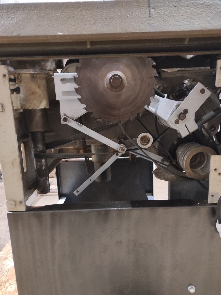

Je viens d'acheter un combiné Lurem C2100.

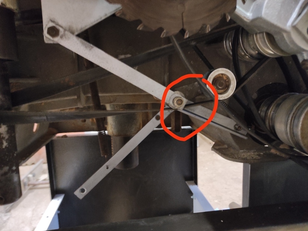

J'ai fais une mise au propre de la machine et j'ai un problème. J'ai la courroie de la toupie qui touche un axe et même en essayant de l'inverser dans tous les sens, elle touche toujours.je ne trouve pas de photos ou autre de la position de cette courroie.
Quelqu'un aurait une idée ?
benjam
Pourquoi ne pas dévisser l'écrou et la faire passer dessus ?
JoelC
Si je fais ça, ça touche dessus
Frederiiic
As tu vu l'image posté à cet endroit :
Les pièces du mécanisme de montée de la lame de circulaire ne me semble pas d'origine sur ta photo, effectivement je possède ce modèle la barre en acier est coudée, comme tu peux le constater sur la photo jointe par TractDebutant.
