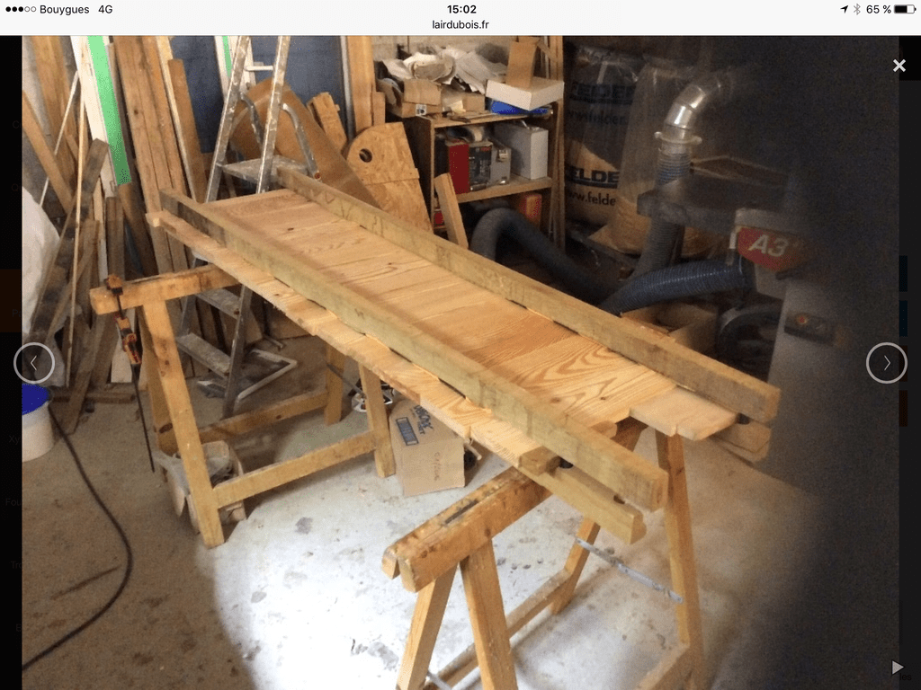

Pour t'aider lors du collage et éviter les désafleurs, tu peux positionner des chevrons, bien dégauchis également, dessus et dessous en prenant ton plateau en sandwich.

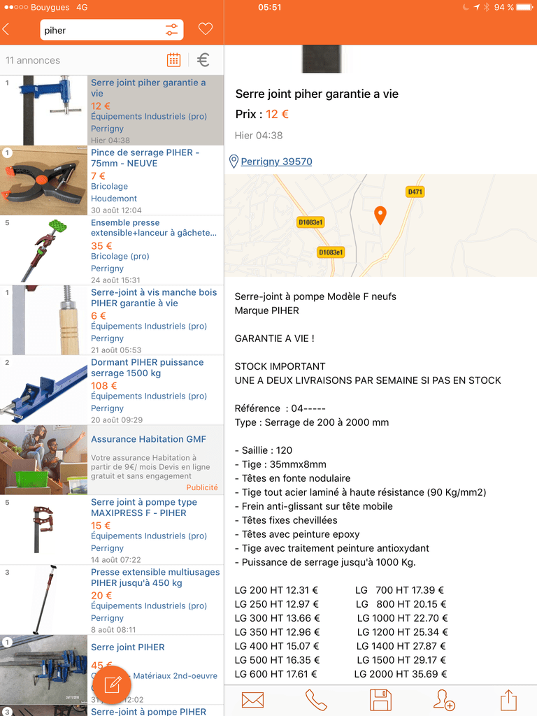

Mieux vaut investir le prix d'une des machines dans de bons serres joints et toujours trop peu nombreux dans un atelier.
Tu trouveras de bons produits sur LBC, et les prix te permettrons de t'équiper sérieusement pour le prix d'une machine.
