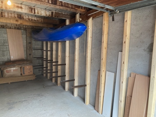

Bonjour, ça ne répond pas directement à ta question mais peut t'aider : j'ai fait le rack à bois
, inspiré de celui d'Atelier Floky. Je n'ai pas trouvé de tube rond du coup je l'ai fait avec des rails de volets roulants, en U. Le gros avantage est celui de la modularité, si tu ne veux pas tout utiliser tu enlèves les tubes, tout simplement. Pour moi ça répond bien au stockage de bois dans mon garage, un peu multiservices...

J'aime bien l'idée également... Je la note et vais sérieusement y réfléchir. Mais j'avoue ne pas trop aimer le métal (ou c'est lui qui ne m'aime pas... je ne sais pas trop).
Merci AnneLise
