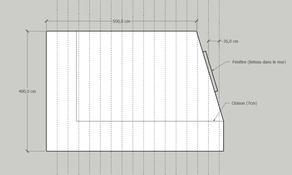

Je suis un jeune charpentier (en terme d'expérience, pas d'âge) et je me posais une question concernant la réalisation d'un simple solivage dans une pièce qui n'est pas carrée...
Sur le schéma de principe que je joins, vous verrez sur la droite le biais. Dans ce mur en biais, il y a une fenêtre avec un linteau. Or ce linteau se situe à l'endroit des solives à prévoir (2,50m de haut).
Par ailleurs, j'ai mis (en pointillé) les axes des solives avec un entraxe de 36 cm. Le tracé n'est pas un tracé de conception, c'est juste pour indiquer le sens de pose des solives. Idem pour l'entraxe qui n'est là que pour le dessin.
Pouvez-vous me dire comment réaliser ce genre de solivage avec ces contraintes ?
Merci (en espérant que mes explications sont claires).

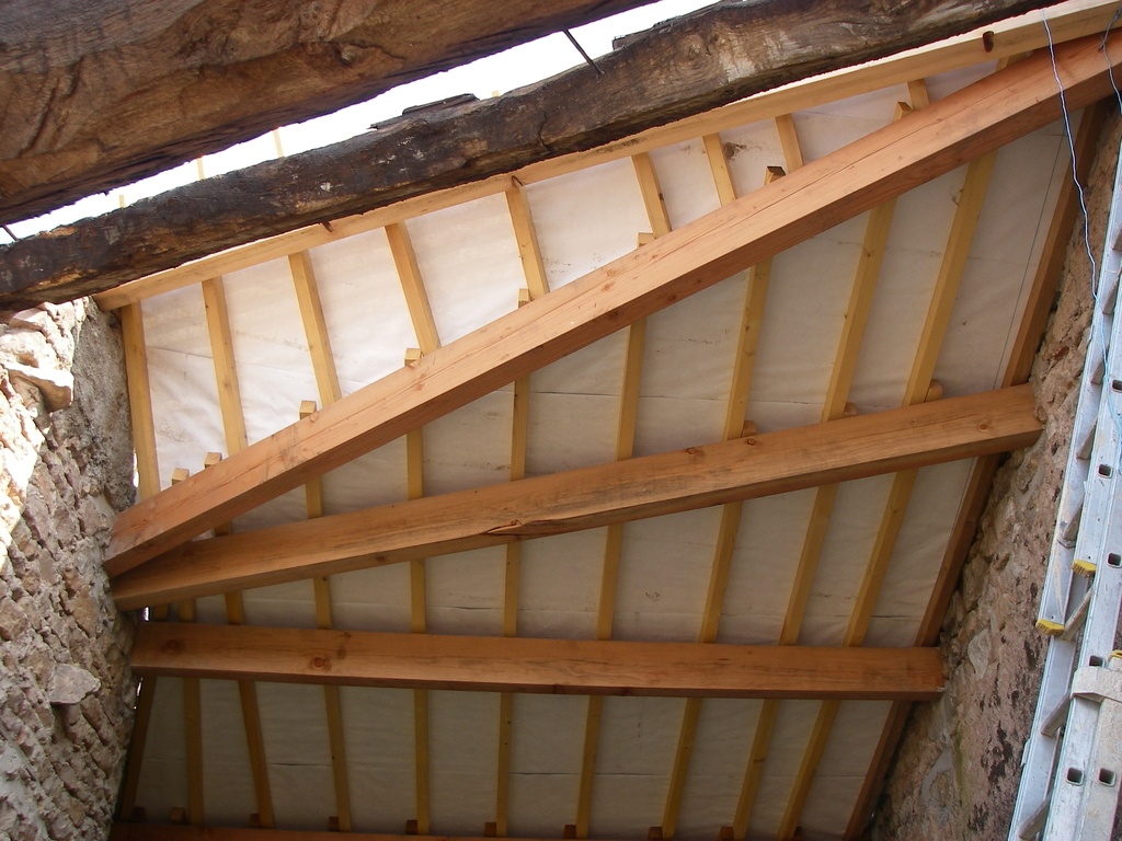

le plus simple, je pense, mettre les poutres en oblique, avec éventuellement un corbeau de chaque coté de la fenêtre.
comme sur la photo (ce sont des pannes pour une toiture, mais pour imager le principe)

OK. C'est ce que je pensais mais je me demandais s'il y avait une autre solution.
Merci.
coté mur on met une solive coté mur coté cloison on double la solive et on met une cloison légère coté fenêtré on double la solive et on fait un chevêtre pour ne pas charger le linteaux et on met une solive coté fenêtre
on met une ou deux lignes d' étrésillons entre les solives ,vous n avez pas indiquez la section des solives ni la charge sur le plancher qui permet de donner la section des solives

Olivier Delayen
Tout d'abord merci de prendre le temps de répondre.
J'ai omis de préciser deux choses :
  • le solivage restera apparent
  • les cloisons sont existantes
Je ne suis pas sûr d'avoir compris finalement le tout de ce que tu as décrit.
