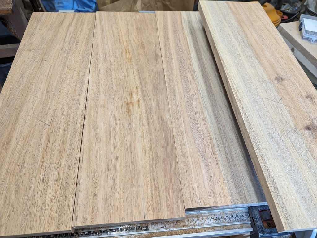

Bonjour la communauté, j'aurais besoin de renseignements suite à une demande de mon père : il m'a sorti une planche de bois exotique de sa cave, probablement venant de côte d'ivoire où nous avions de la famille mais rien de certain. Il me demande d'en faire une planche à découper.
D'après l'aspect et la xylotheque j'ai l'impression que c'est du niangon ? Est ce que c'est adapté à un contact alimentaire ?
Merci d'avance pour vos lumières 🙂

AUREL76
le veinage ressemble effectivement à du niangon, mais je le trouve à peu palot pour du niangon

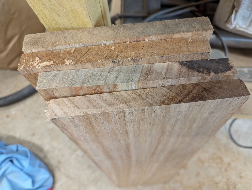

Rico29
une photo du bois en bout ?
J'ai eu pas mal de niangon et la teinte varie beaucoup d'un morceau a l'autre
Matthieu Cargnelli
Je vais essayer d'en prendre une et je vous poste ça
Matthieu Cargnelli
Rico29 Voilà une photo que j'ai pu prendre tout à l'heure.
