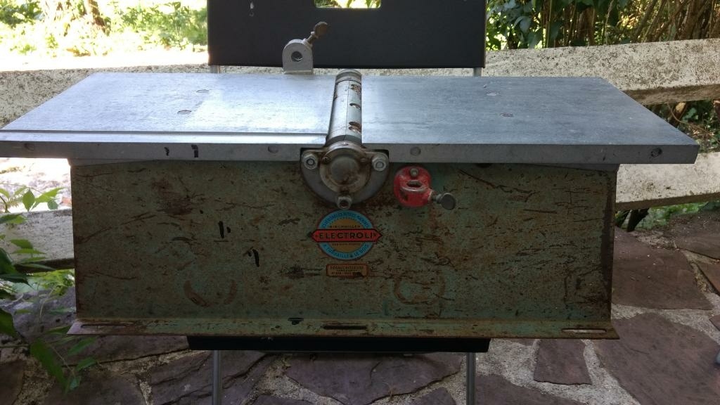

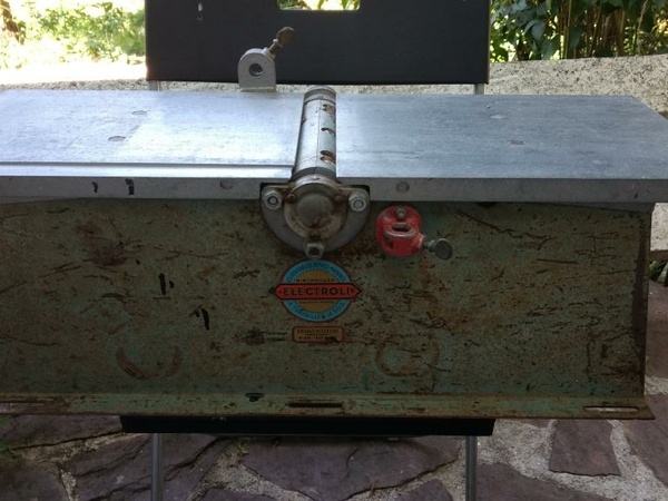

Salut à vous,
J'ai acheté d'occasion cette degau pour une bouchée de pain mais sans moteur. Enfin j'ai cru comprendre que Electroli et Kity c'était la même chose... Dans le déménagement qui a suivi elle a subit un stockage un peu à l'arrache et il va falloir bien nettoyer le porte fers... Le guide était bien fourni mais pas la protection.
Je me suis un peu emballé sur cet achat, je m'étais dit que j'aimerais mieux trouver un matériel de qualité d'occasion plutôt que du chinois bas de gamme neuf. C'est ma première dégauchisseuse (j'ai une raboteuse stationnaire triton à côté) et je suis juste un amateur débutant dans le travail du bois.
Bref, maintenant il faut que je trouve le moteur qui va bien+poulie+courroie. Je ne sais pas du tout ce qu'il faut prendre. J'ai cru comprendre qu'il fallait taper dans du 2cv mais quid de la transmission ? Tours/mn ?
Si vous avez des tuyaux je suis preneur.
Merci :)
Matthieu Cargnelli
J'ai l'impression qu'un moteur comme ça avec ses poulies pourrait convenir (en neuf donc) : manomano.fr/p/...0-m1p28-2117797
J'ai lu qu'il valait mieux changer la poulie d'origine côté dégau qui est une poulie large et plate contre une dentée mais ça pourrait peut être quand même convenir... Après j'imagine que dans ce cas il faut réaléser la poulie neuve pour que ça rentre, je ne sais pas du tout où faire ça mais je vais chercher dans le coin.
Merci pour vos réponses, c'est beaucoup plus clair pour moi et ça redonne espoir de pouvoir la faire fonctionner dans un avenir pas trop lointain. Je commençait à me dire que j'allais quand même acheter une petite machine et garder la restauration de celle là comme un projet à côté, intéressant mais peu utile :)
Edit : je n'avais pas lu toute la discussion sur copain des copeaux, le rapport de 1 entre les poulies n'irait pas à priori, donc je vais continuer ma lecture...
