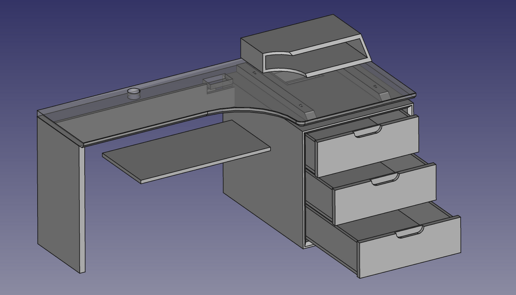

La dernière en date concerne la finition. Le bureau va être composé d'un plan de travail avec retombée à gauche et d'un caisson à droite qui devrait héberger le matériel informatique. Problème : madame tient à ce qu'il soit blanc et je veux le faire en chêne... Le compromis serait d'avoir le plan en chêne huilé et le caisson en blanc. La question est alors : quelle finition utiliser pour avoir un rendu vraiment blanc ? On va éviter peinture... en relooking de vieux meuble ça peut s'envisager mais pour un meuble tout neuf ça me ferait un peu mal.

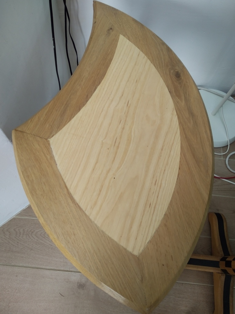

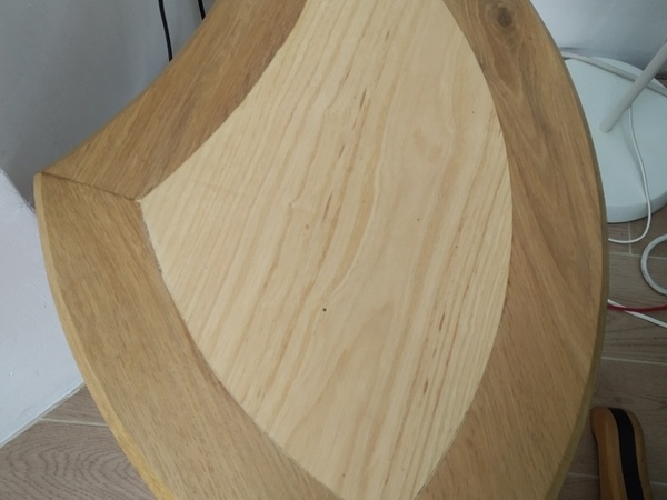

Tu peux partir sur du frêne qui est beaucoup plus clair, à titre d'exemple je te mets la photo d'une petite table en chêne et frêne faîte il y a 1 an, et juste vernis pour garder au maximun la couleur d'origine.
