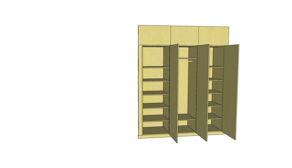

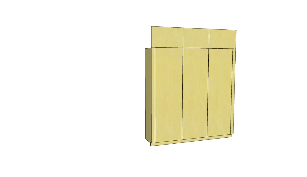

Bonjour les boiseux,
je suis sur la conception d'un certain nombre de dressings et placards en panneaux de CP peuplier 22mm.
Afin de répondre à une demande de minimalisme du client, j'avais envie de mettre un système "touch to open" pour les portes, ce qui m'a orienté vers le système "TIP ON" de Blum à associer avec des charnières sans ressort.
Avez-vous des retours d'expérience sur ce système, pour des portes d'assez grande taille (60x170cm) et donc assez lourdes (CP 22mm) ?
Je ne sais pas si cela est très pratique à l'usage, contrairement à un système classique de charnières à ressort et aimant avec un trou en guise de poignée. Mais j'aimerais éviter d'avoir des poignées visibles pour que les portes soient vraiment discrètes. Je met un visuel d'un dressing pour donner une idée.
Merci d'avance pour vos avis éclairés...
