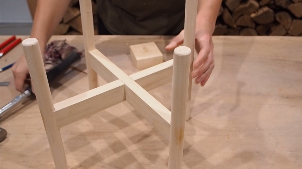

Je souhaiterais avoir votre avis sur le type d'assemblage à adopter entre un cylindre et une pièce de section rectangulaire (voir photo plus bas). Plus particulièrement, ce qui me pose question est le choix entre deux approches :
  • Créer un aplat sur le cylindre
  • Arrondir la section rectangulaire
Je suis curieux d'avoir votre avis.

Hervé-71
Salut
comme débutant en menuiserie, je choisirais cette méthode
bon courage
Hervé
c 'est bien aussi !
Hervé-71
salut, merci
heureux de te retrouver parmi nous, tu nous a manqué 😄
bonne journée
Hervé
je fais un v pour tracer et faire ma mortaise
je fais un tenon avec un arasement courbe et le tour est joué
je ne vois pas de difficulté
Marco2b
Un contre profil
Cher etiennedesthuilliers
Tu es vraiment très fort. Ta solution force l'admiration, je suis sur que valoumazmaz grâce à toi va devenir un pro de l'arasement courbe.
Une nouvelle fois, MERCI Maître.

valoumazmaz
C'est vrai qu'un arasement courbe c'est plus facile à dire qu'à faire 😅
j ai un certain sens de l humour
je suis au dire de certain assez compétant
il est difficile de répondre si l' on ne connais pas l outillage et les compétence de celui qui pose la question
pour faire un arasement cintré si j ai une scie a ruban rien de plus simple si je travaille a la main je fait l arasement a la scie manuelle a chantourné , si je ne possède qu'une scie a araser
je fait un arasement en biais et je donne un petit coup de ciseau pour modifier la porté de l arasement
cela ne se voit pas
que voulez vous je ne comprend pas la difficulté
mais je veut bien faire une démonstration
bien amicalement
l homme qui sait travaillé a la main
autre solution vous faite votre arasement en biais et vous le creusez avec une gouge d intérieure ou avec un coup de râpe
executionbois
tenon portaise arasement courbe base même des ouvrages d'ébénisteries pour les mortaise l'utilisation d'une emprunte en V est requise le carrelet en V reçoit le cylindre pour le mortaisage.

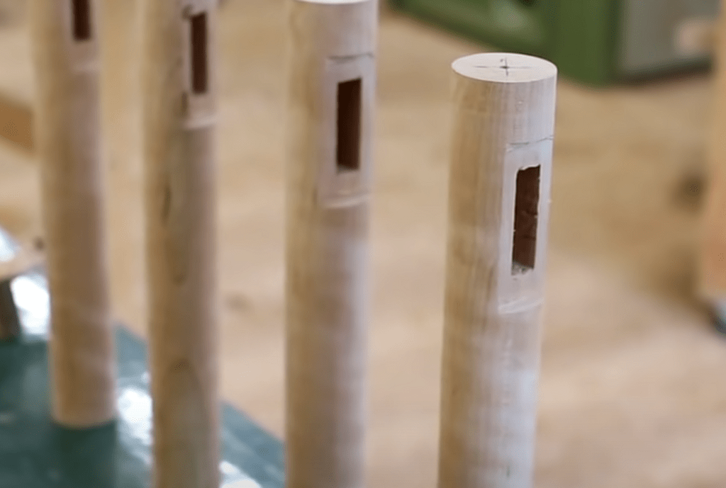

MonsieurBella
J'aurais fais un plat sur le bloc capable du cylindre afin d'avoir un bon épaulements sur l'assemblage (mortaisage et tenonnage en amont, d'autant si ça doit être une chaise,
J'aurais penser le côté pratique et pas estethique
Il doit y avoir autant de solution que de menuisier

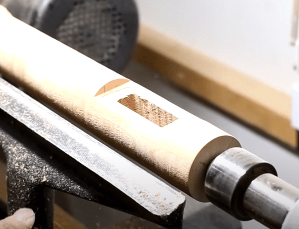

JulesL
Si ta section rectangulaire est moins large que la ronde (ce qui est le plus fréquent) tu fais une pénétration de ta section rectangulaire dans ta section ronde avant tournage, tu y places une pièce le temps de tourner ( fixation mécanique, collage au papier...)
Il te restera à enlever la pièce martyre et ta section rectangulaire rentrera parfaitement.
Tu peux aussi faire un assemblage ( tenon/mortaise, faux tenon...) avant tournage pour renforcer la petite pénétration.
Bien entendu si tes pièces cylindriques le sont déjà, c'est mort :)
FrancoisB
Salut !
Des faux tenons ? , tu fais tes mortaises de chaque côté et ensuite tu fais un gabarit pour percer les extrémités de tes traverses avec une mèche forstner ou une scie cloche du diamètre de tes pieds ...
Enfin c'est une idée .
Sur ces pièces, les tourneurs laissaient des "masses carrées" pour faciliter la fixation supérieure ou intermédiaire. Cela pouvait parfaitement s'intégrer dans un profil.
Bon, là, c'est trop tard mais l'idée reste la même : plat sur plat, c'est plus simple que concave sur concave. Donc créer un plat devrait faciliter les choses ?
foal
Pour ma part ,je ferai un aplat ,+ facile pour tracer et exécuter une mortaise ,mais les deux sont réalisables.
