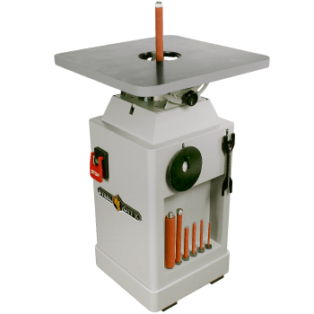

C'est un très bon outil. J'ai utilisé une ponceuse à cylindre oscillant avec une table inclinable (dans le style de la photo) pour réaliser des raccordements dépouillés, il n'y a pas d'entraînement de la pièce du fait de l'oscillation et c'est donc très précis.

Cylindre oscillant ou calibreuse ?
Pour les desaffleurs dont tu parle, oui le cylindre oscillant c'est pas mal. Triton en fait une qui à très bonne presse.
Pour la calibreuse autrement appelée ponceuse à cylindre, cela dépend de la gamme. J'utilise régulièrement une grosse SCM qui fonctionne superbement, mais les plus petites ont parfois des problèmes de cylindres haut dont l'axe est mouvant.
Cela dit je ne sais pas bien en quoi cette seconde pourrait être utile à ton problème donc j'imagine que tu parles de la première.
Auquel cas, gogo chez triton ☺✌🏻
