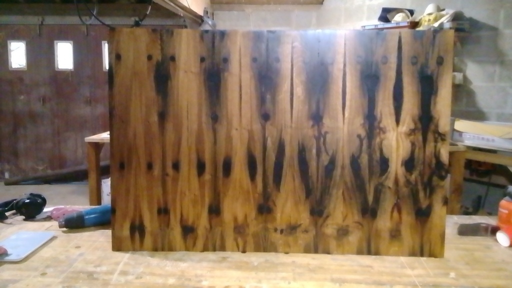

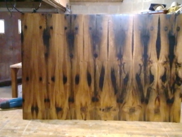

Bonjour à tous et toutes,
J'ai gravé un plateau de bois avec des figures de Lichtenberg (en faisant passer un courant haute tension dans du bois mouillé). C'est un plateau en lamellé collé, en résineux, mais assez dense quand même (je ne connais pas l'essence, c'est de la récup).
Je veux me servir comme bureau, et je cherche une finition qui me convient.
La gravure laisse des creux assez importants, quelque mm tout de même, et je cherche un moyen de retrouver une surface lisse, sans risque d’abîmer le motif, ni de mettre du charbon sur tout ce que je pose sur mon bureau.
D'habitude j'utilise l'huile de lin et la cire d'abeille en finition, mais là, ça ne va pas combler les creux.
Sur internet, je vois principalement des gens qui utilisent de l'epoxy, mais, je n'ai pas spécialement envie d'en utiliser, pour le prix déja, puis la complexité de la pose, et du ponçage.
Quelle est votre expérience de ce genre de cas ?
Y a t il des finitions, si possible naturelles, qui pourrait fonctionner dans mon cas ? Des conseils sur la marche à suivre ?
Toute aide est bonne à prendre, merci par avance de vos conseils !

Oui, le bois est charbonné, la plupart du temps de manière très superficielle, mais ça peut aller jusqu'à 2mm pour les parties qui ont brûlé plus longtemps.
Je ne peux malheureusement pas mettre une plaque de verre, car le plateau doit pouvoir se mettre à la verticale pour gagner de la place.
J'ai fouillé un moment, mais je n'ai pas trouvé de l'époxy en petite quantité, et je n'ai aucune expérience avec, tu as déjà pratiqué, tu sais si c'est compliqué d'arriver à un résultat propre ?
