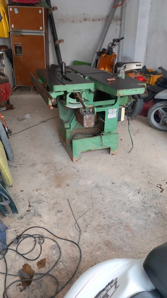

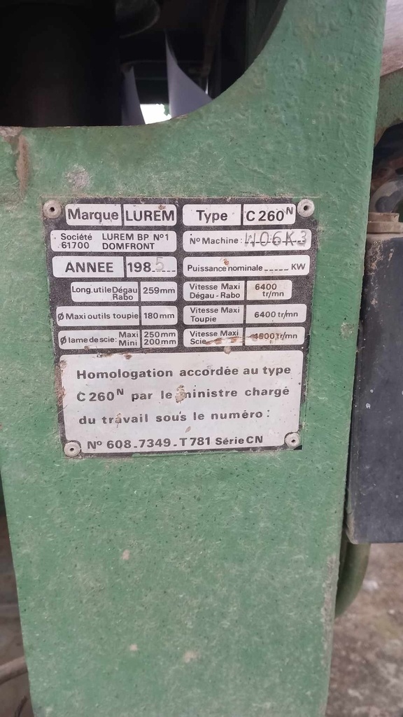

Un ami a achete une machine lurem de type C260 N annee 1985 long utile degau Rabo : 259m vitesse maxi degau Rabo : 6400tr/m vitesse maxi 6400tr/m vitesse maxi scie 4500tr/m lame de scie maxi : 250mm mino : 200mm. Il cherche a savoir le type et la puissance du moteur assoicee a cette machine ? Par avance merci pour votre aide

Il faut se faufiler sous la machine, trouver le moteur et dessus il y a une plaque avec toutes ces infos, volt, amp, cos, cv, etc etc etc.

Tout d'abord merci pour vos retours sauf que la machine est sans moteur et je cherche celui le plus adapter pour ce modèle

J'ai la même en 1 moteur Mono
C'est un moteur 3000tm 1,5ch.

la plaque de police moteur est sur le moteur lui meme
et non sur la machine
a moins que cette machine n est plus son moteur

J'ai une C260 I, qui me semble très proche de la C260 N.
La mienne dispose de 3 moteurs de 2,2 kW à 3000 t/mn.
Sur la notice, commune aux triphasées et monophasées, figure également les caractéristiques des moteurs mnophasées : 1,8 kW à 3000 t/mn.
Il te faut trouver un moteur dans ces puissances, je te suggère de choisir 2,2kW, toujours à 3000 t/mn, ce point est important.
J'ai acheté un moteur sur le site multi-moteur.com/, mais il y en a d'autres.
Fais attention au système de montage, il te faut attention au type de montage (sans doute une bride B14, comme ma machine, MAIS A VERIFIER).
Il te faudra sans doute une poulie pour le moteur.
Essaye de retrouver la notice pour avoir les dimensions.
