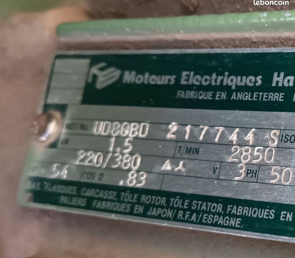

Bonjour ,
Je cherche un aspirateur a copeaux.
J en ai trouvé sur lebc qui correspond.
Sauf qu il est en 380v et que je n ai que du 220.
Est ce qu il faut changer le moteur ou acheter un variateur ?
Photos de la plaque moteur
rom

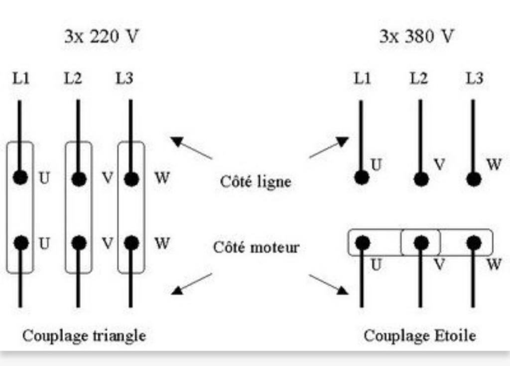

il te faut un variateur pour passer en 220V,en mettant les barettes en position "triangle", ou bien changer le moteur avec une puissance identique mais en 220.
AERLRO
Il manque une information, as tu du 220V monophasé (2 fils) ?
Ou du 220V triphasé (3 fils) ?
Si tu es en monophasé, alors oui variateur.
Si tu es en triphasé, alors juste changement de barrettes.

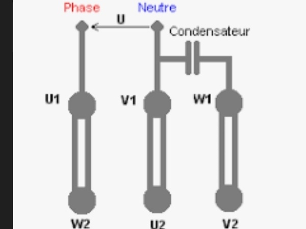

JPThomas
J'ai eu le même problème que vous voilà quelques temps pour adapter une perceuse 220/380V triphasé en 220 volts mono. Il suffit d'ajouter un condensateur comme sur le schéma ci-joint que j'ai trouvé sur internet. Il y a une perte de couple au démarrage!!
Dans mon cas le moteur était de 1/2 CV. Le condensateur est de 40 microFarad 450 V.(sur internet). Pour changer le sens de rotation mettre le condensateur entre U1 et W1.
Bon courage

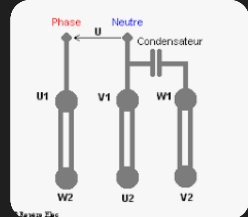

FranckPo
Bonjour Edouard,
La transformation du câblage est possible mais nécessite ce qui suite en solution "économique" / achat nouveau moteur :
C'est l'utilisation d'un condensateur permettant de déphaser un des bobinages et ainsi permettre au moteur de démarrer/tourner :
  • Identifiez les bornes du moteur : U, V, W.
  • Branchez le fil de phase (L) du 220V monophasé sur U.
  • Branchez le fil de neutre (N) sur V.
  • Ajoutez un condensateur permanent entre V et W.
    Si nécessaire, ajoutez un condensateur de démarrage en parallèle avec le condensateur permanent pour un démarrage plus efficace.
En général le calibrage du condensateur se base sur : 30 à 50 µF par kW.

est ce que le "condensateur de démarrage" limitera le probleme mentionné par AERLRO , de moteur qui a besoin d 'etre lancé ?
est ce que tu as un schema avec les 2 condensateurs ?
JPThomas
Tout à fait !
Pour ma part j'ai fait un petit bidouillage qui permet un bon démarrage: à la mise en route j'appuie pendant 1 à 2 secondes des sur un inter ... si ça t'intéresse je te poste mon schéma complet à 2 condensateurs et un interrupteur.
A savoir le montage dont je t'ai mis le schéma perd environ 1/3 de la puissance du moteur.
Cordialement
FranckPo
Oui le condensateur mis en parallèle du premier à sa fonction pour le démarrage. Le schéma est simple les 2 condensateurs sont l'un sur l'autre (en parallèle) et connectés aux mêmes bornes du moteur.
