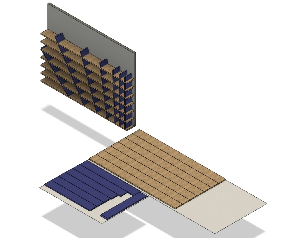

Moi j utilise Fusion 360 .
Il me sert autant pour la présentation au clients de leurs projets avec la possibilité d extraire des images plutôt bonnes du dessin à condition de passer un peu de temps sur la création de textures ( celles proposés sont assez restreintes) et il me sert aussi pour la mise en plan 2d.
Une vrai mise en plan pas comme scketchup (En version gratuite ).
Par contre il n y a pas de feuille de débit associé.
Le soft est gratuit sous certaines conditions mais n est proposé qu' en anglais.
Personnellement je ne regrette pas le temps investie à la maîtrise de Fusion 360.
Pour les meubles de cuisine si tu utilises la quincaillerie de chez Blum tu as dynalog un soft proposé par la marque qui te permets de dessiner tes caissons avec les éléments de la marque et il te donne les plans côtés de chaque face des caissons, tirroir et autres avec les repères de perçage.
Bonne continuation

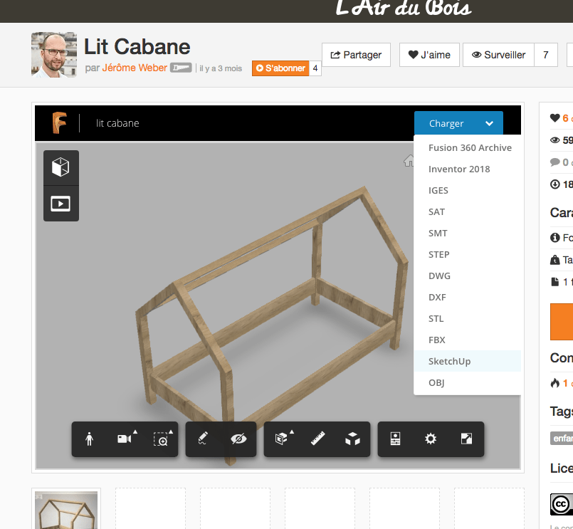

Pour le débit avec Fusion 360, il y a deux solutions :
  • exporter le model au format SKP grâce au partage par lien et du coup utiliser OpenCutList. Comme on peut le faire par exemple sur le lit cabane de Jérôme Weber. Ca reste par contre assez fastidieux parce que le fichier .skp est envoyé par email .... booo ;(
  • installer un add-on CVS-BOM
