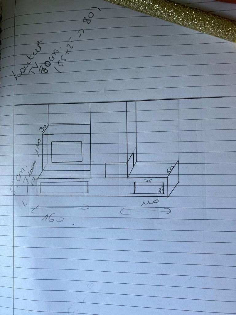

Un client m'a demandé de lui réaliser des tablettes en chênes de part et d'autre de son insert bois.
J'aimerais donc savoir s'il y a des précautions particulières à prendre dans la sélection du bois ? Ou bien s'il est nécessaire d'intercaller un élément entre l'insert et le bois ?
Quel produit de finition utiliseriez vous ?
Merci d'avance pour vos contributions.

Les tablettes seront de part et d autres de l'insert. Celle qui m'inquiète le plus c'est celle de droite qui est au même niveau que le foyer.
Je vais voir avec la personne qui lui installe l'insert s'il a des préconisations.

*PS sur la prise des températures : ce n'est que sur mon modèle d'insert, celui de ton client peut être bien différent ! Une photo ou un schéma pour nous en dire plus ?
