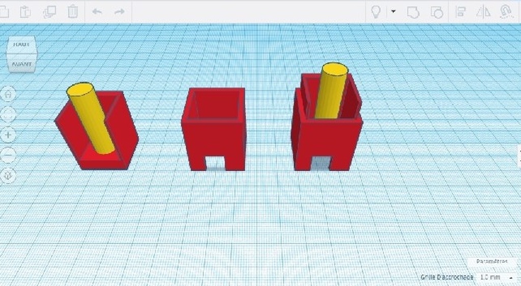

Roanlucas Autre possibilité toute simple:
  • Une boite dans laquelle tu fixes la perceuse.
  • Une autre boite dans laquelle coulisse la première boite avec une fenêtre pour voir la mèche et où tu perces.
et voila...
Roanlucas
Possible oui !
Je vais voir merci
Cordialement
