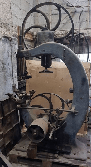

bonjour,
je sus sur le point d'acheter une scie a ruban en fonte de la marque Guilliet avec des volants de diamètres 800mm, elles est fournit avec un gros moteur électrique en 380v et une lame. Les guide lames sont de simple morceau de bois. Elle est a remettre en état (peinture graissage, bandage des volant, protections). les deux volant ne sont pas voiler.
Enfin la table est tordu au niveau de sa fente ou l'on insère la lame (pas le même niveau des deux coter), il est donc a refaire en panneau 3 ou 5 plis ou en acier (assez cher en acier).
j'aurais donc 3 petites questions:
1/le volant inférieur est plat et n'a donc pas de rebord comme le volant supérieur, est-ce d'origine ?
2/le volant supérieur tourne rond sur les 95% de son périmètre, sur les 5 % restant celui ci parait aplatit lorsqu'on le fait tourner (peut être une illusion). Est-ce que les bandage de volant peuvent rattraper ce très léger plat ou le guide lame peut il suffit a garder la lame toujours au même endroit?
3/je l’achète au prix de 200€, cela vous semble t-il un bon prix ?
merci et bonne journée
si la table est voilée cela est très gênant
le moteur doit au moins faire 5 chevaux et permettre un démarrage étoile triangle ,que les deux volants soit plat cela me semble pas anormal
regarder que les roulement soit en bon état car ce type de roulement de n' est pas cadeaux et il en faut au moins 4 plus les bandages , plus le systeme electrique , plus plus au sujet des guides cela est normal et cela dépend de ce que vous voulez faire avec
votre scie
mais cela ne me parait pas l affaire du siècle vu l' état il faudrait que l'on me l' offre et encore je réfléchirai
ps on ne voit pas le bas de la machine

bonsoir,
les roulements sont bons, les bandage me coutes environs 30 euros (caoutchouc). je compte la refaire totalement, ma plus grosse inquiétude étant le volant supérieur très légèrement ovale.

bonjour pour moi c' est non on peu trouver mieux une table voilée ce n' est pas sain , et un volant avec un défaut , plus un moteur en 380v comment démarrer , de plus le moteur n est pas neuf et la machine date des années 30
dh21
Trouver mieux Oui mais à qu elle prix..
Le moteur en 380 v n est pas un problème et puis elle date des années 30, c est ce qui fait le charge de ces vielles machines robuste
bonjour vous avez raison , acheter la scie a ruban mais ne penser pas que c' est une bonne affaire une fois beaucoup de temps passée vous n' aurez qu'une machine tordu
faites vous plaisir car pour le moment vous trouvez que des bonnes raisons
à cet achat , soyez un peu lucide , ce genre de machine existe en meilleur état car sur le marché elle sont vendu pour le poids de la fonte et bien souvent donné gratuitement , charge a vous de les débarrasser

etiennedesthuilliers Oui et non: j'ai l'impression que c'est moins vrai des scies à ruban que des vieilles rabo-dégau, circulaires et surtout toupies, qui là c'est sûr partent au prix de la ferraille. Mais effectivement dans cet état ça ne me semble pas une bonne affaire car on en trouve des palanquées en bon état.
Après si c'est d'abord pour le plaisir de la remise en état ça ne se discute pas, mais est-ce que ça vaut le coup d'y mettre 200 balles ?

Table voilée, un volant ovalisé...elle ne serait pas tombée, cette machine ?

Non pas possible, de un c est de la font donc avec se poids si elle tombe elle casse net, de deux le plateau voiler est plutôt du à une surcharge dessus vue sa voilure

Un volant oval...moi je réfléchirais quand même un peu...
sur ma scie a ruban etat concours de 1928 il y a un dispositif tout simple pour tenir les deux cotés de la table a u même niveau il faut voir si avec une cale droite et deux serre joint il est difficile de ramener les deux tables au même niveau
ce problème est fréquent sur certaine série de machine de cette époque , les fonte n' étaient pas laisser a vieillir assez de temps pour se stabiliser avant surfaçage
pour le faux rond sur le volant du haut
voir a redresser le volant en faisant un petit montage
et si il manque du métal recharger avec une résine époxyde chargée avec de la poudre métallique puis resurfacer avant de coller la garniture faire attention que le volant du haut ne soit pas fêlé pour le dispositif je vous ferai parvenir un croquis par courrier

Quant à l'utiliser avec ses défauts structurels, ça semble demander un travail long et méticuleux et sans garantir complétement un fonctionnement sans danger car ces déformations rédhibitoires ont bien une cause ?
En tout état de cause, tu aurais une machine à un coût autour de 700 € et, à ce prix final, les occasions qualitatives ne manquent pas ?!

Pour le coût, compte en effet le coût du transport, et de remise en état... Mais cela vaudrait le coup de réveiller cette vieille mémère...
Je ne sais pas si c'est possible de faire un plateau en cp sous forme d'une boite de torsion, donc très rigide. A mon avis, cela devrait marcher (sauf si on veut découper dessus d'énormes planches ou plateaux...).

Le coût total me reviendrait à 350/400€
Une table en acier serais bien mieux mais vue le prix des tôle acier de 5 MM d épaisseur ....
De toute façon, une tôle de 5 mm d'épais n'aura aucune rigidité; Il faudra la renforcer par dessous, d'où l'idée de la boite de torsion en bois.
Mais tu peux aussi réutiliser le plateau voilé actuel, et construire dessus un table bien droite. Tout est possible...
Il n'est peut-être pas non plus indispensable d'avoir un truc impecable. Cela dépend de ce que tu veux faire avec.
dh21
Oui dans le cas de la tôle je la renforcerait en dessous. J'avais pas penser à reconstruire par dessus le plateau, mais avec qu elle matériaux ? Une couche de bois ?
Oui, pourquoi pas. Plus une fine feuille d'alu au dessus pour que cela glisse mieux.
Je sais, ce serait un infâme bricolage, et la feuille d'alu va se railler, s'abîmer, il faudra sans doute la changer un jour ou l'autre, mais cela permet quand même d'avoir une scie qui marche... ;)
