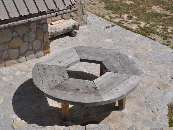

Une telle table, est-ce structurellement cohérent ?
Qui dit premier mai sous l'eau dit tri des photos et on retombe sur cette table vue lors d'une rando.
Je la trouve jolie et là on voit que les ajustements sont très approximatifs.
Imaginons la même table bien ajustée. Par la forme des "tronçons" et le travail inévitable du bois, est-ce que structurellement ca peut se faire ou est-ce que cela va péter, notamment à l'intérieur ?
Je n'envisage pas de la faire, mais je suis curieux.
Merci et bonne journée
Fabien
Inévitablement, ça va péter.
Les variations dimensionnelles parallèles aux fibres vont faire "changer" l'angle des coupes non perpendiculaires aux fibres.
Fabien06
bonjour je ne vois pas le dessous de la table ni la façon dont les pièces sont assemblées , avec une ou deux subtilités on peu réaliser cette table de façon aàce que les coupes s'ouvrent et que l ensemble reste cohérent
bien amicalement etienne desthuilliers
