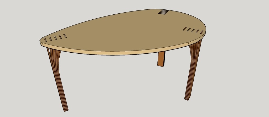

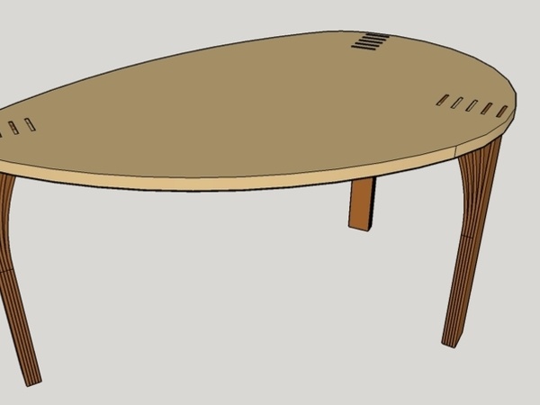

Je suis entrain de cogiter sur ma nouvelle table basse. Le plateau serait en forme de galet avec des pieds originaux en lamelles. D'un point de vue solidité je ne suis pas trop inquiet mais le plateau (j'aurai aimé du frêne ou érable) ne serait pas "bridée" et je craint qu'il se déforme dans le temps (taille 50x80cm)
Quelles solutions?
MDF + placage : j'aurai voulu faire un chanfrein à 20° ça ne complique pas un peux?
3plis : faut le trouver... j'en avais fait pour la porte de meuble tv noyer/hêtre mais bon s'était 3x plus petit!!!
Partir sur du massif et insérer des renforts avec rainure en queue d'aronde dessous lors du collage du plateau (pas forcément le plus esthétiques mais pourquoi pas)
Concept non réalisable?
Si d'autre idée n'hésitait pas.

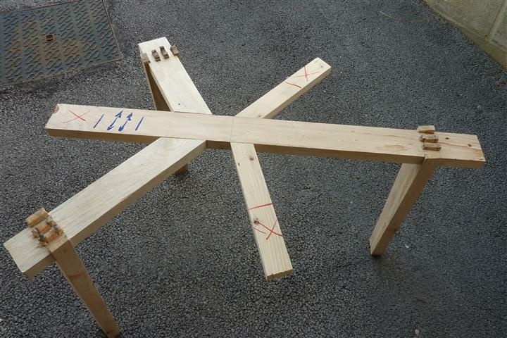

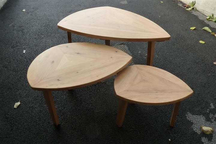

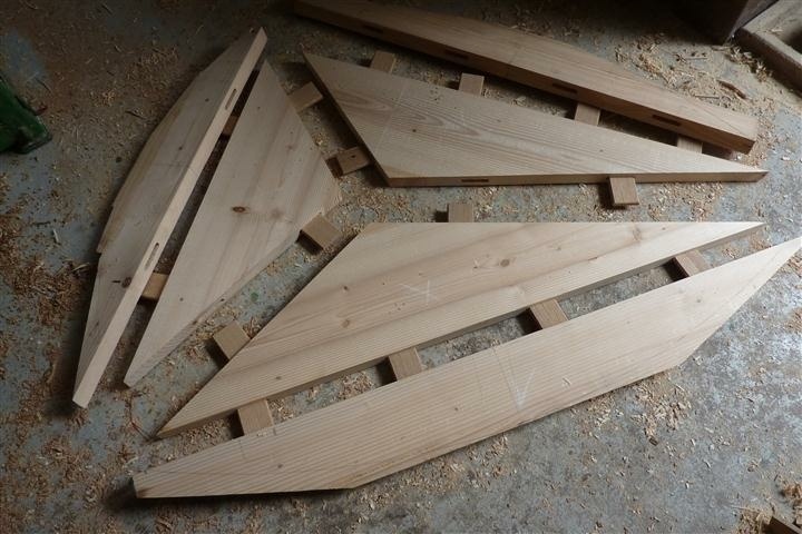

j'ai realisé ce genre de table eu sapin massif , plateau sur traverses j'ai partagé photos et details sur ce site ...ma realisation : c'est du travail obsolete pour certains bricoleurs debutants...

Merci sanglier ! J'était pas partie pour faire un plateau aussi compliqué mais ta réalisation est sympa.
Pourquoi pas du contreplaqué de bouleau, de bonne qualité, dont le chant peut donner un aspect très esthétique, rappelant le lamellé des pieds ? Dans ce cas, pas besoin de masquer le chant.
Cela irait parfaitement avec l'esthétique Mid Century de la table, dans le genre Eames, Aalto, etc...
Avec deux traverses raidisseur en dessous pour éviter que le cp ne se voile.
En tout cas, c'est ce que je ferais.

Nico, tu peux toujours plaquer du frêne ou de l'érable sur le cp de bouleau, mais l'avantage, c'est que tu auras un chant propre que tu pourras biseauter.

Bois bien sec évidemment, multiplier les collages (bois de 10 cm largeur maxi) , contrarier les cœurs , dominos ou fausses languettes arrêtées , serait déjà un bon début !
Nico39
Merci sylvainlefrancomtois
Pour toi je m'en fait un peux trop, des dominos et des largeurs raisonnables (5/7cm) serait suffisant?
oui !
Nico39
sylvainlefrancomtois tu me rassure un peux, bon je vais faire un test de pied avant de trancher.
