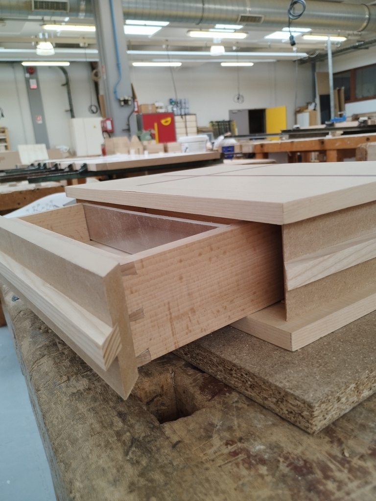

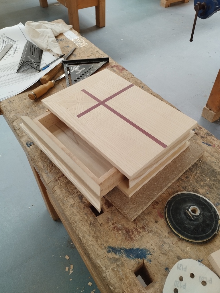

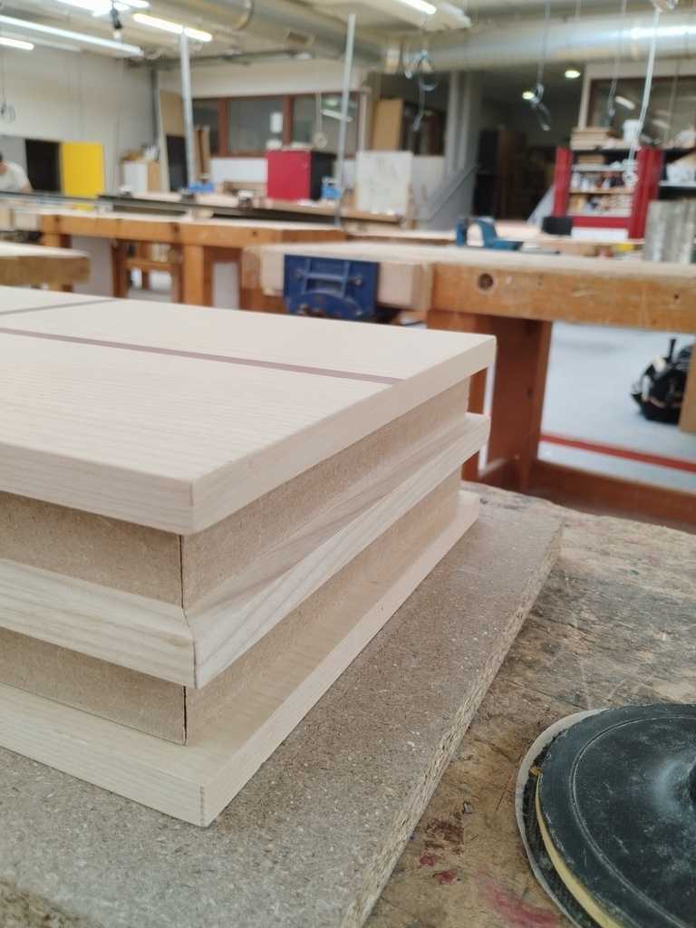

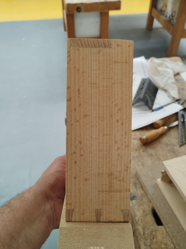

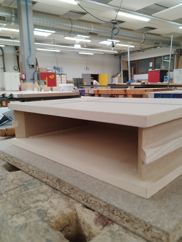

Cette première série de photo est la fabrication de l'année 2025,celle où j'ai obtenu le cap.

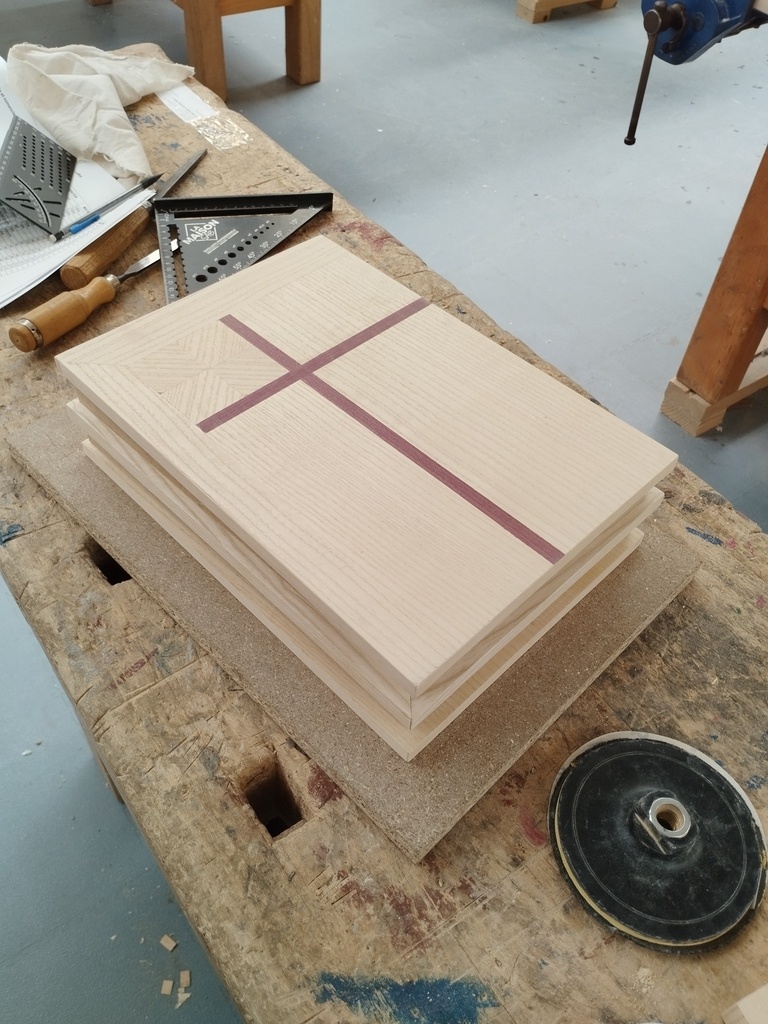

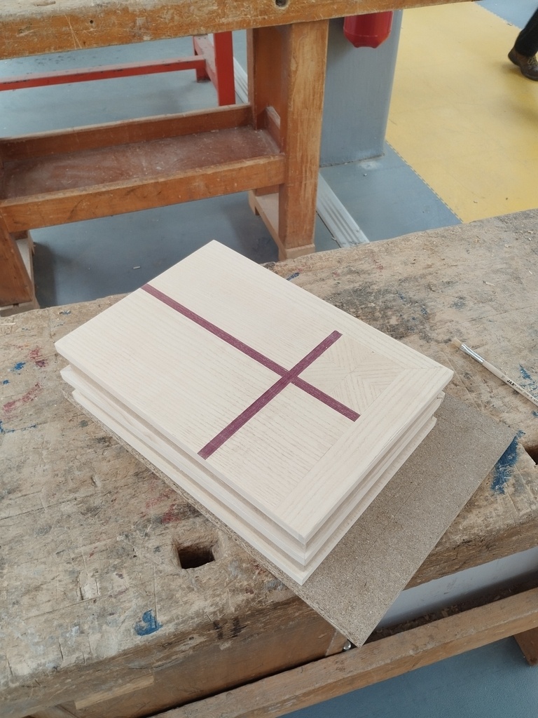

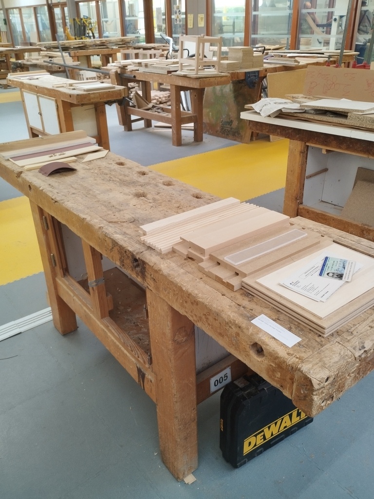

Gianni
Ça c'est la fabrication de 2024 où j'ai échoué.

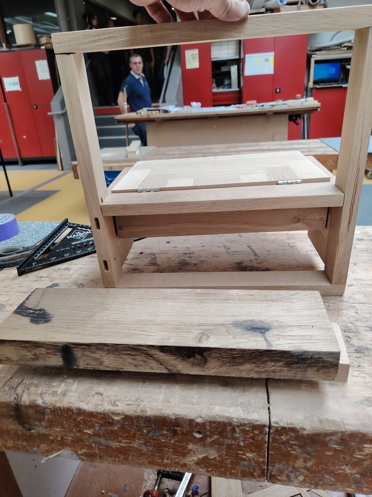

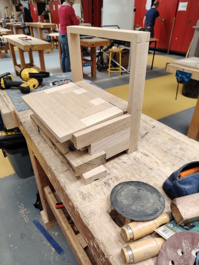

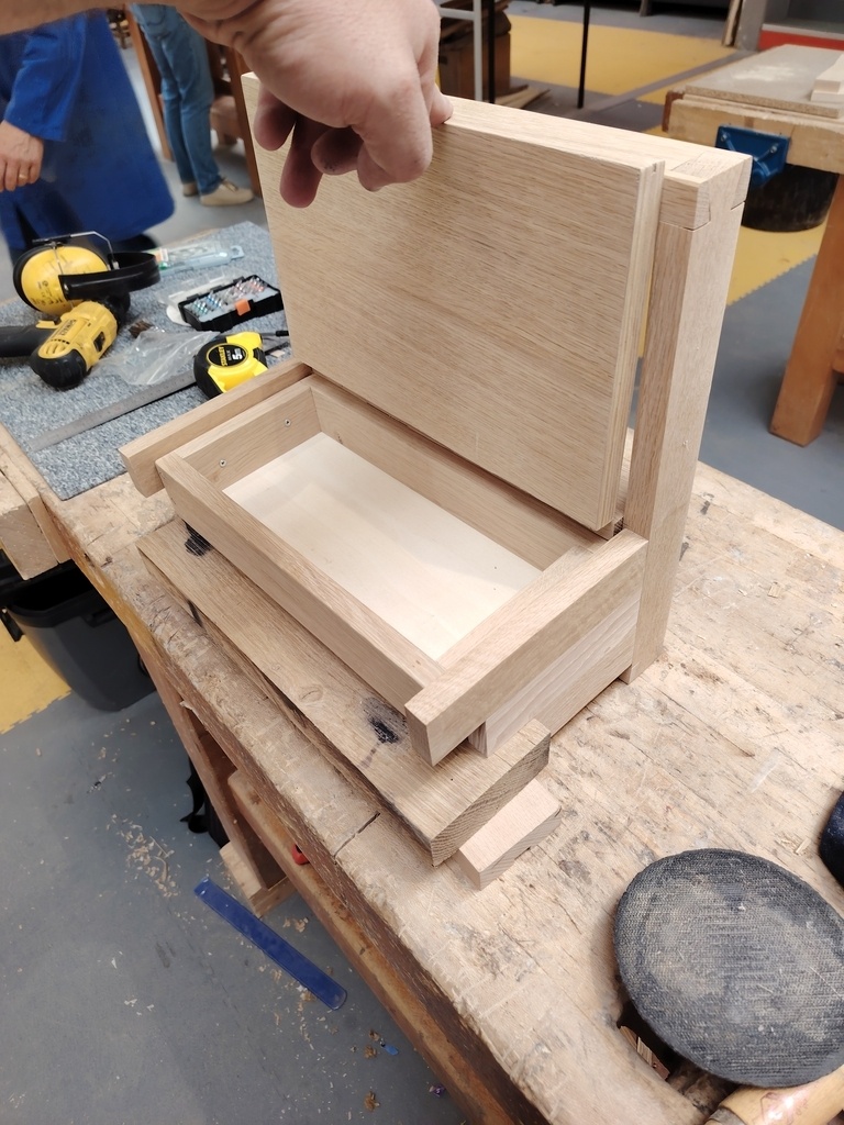

Gianni
Voici les premières photos de la réalisation du cap ébéniste 2024.
Si j'y arrive je mettrais les dernières photos et le document d'évaluation lié.

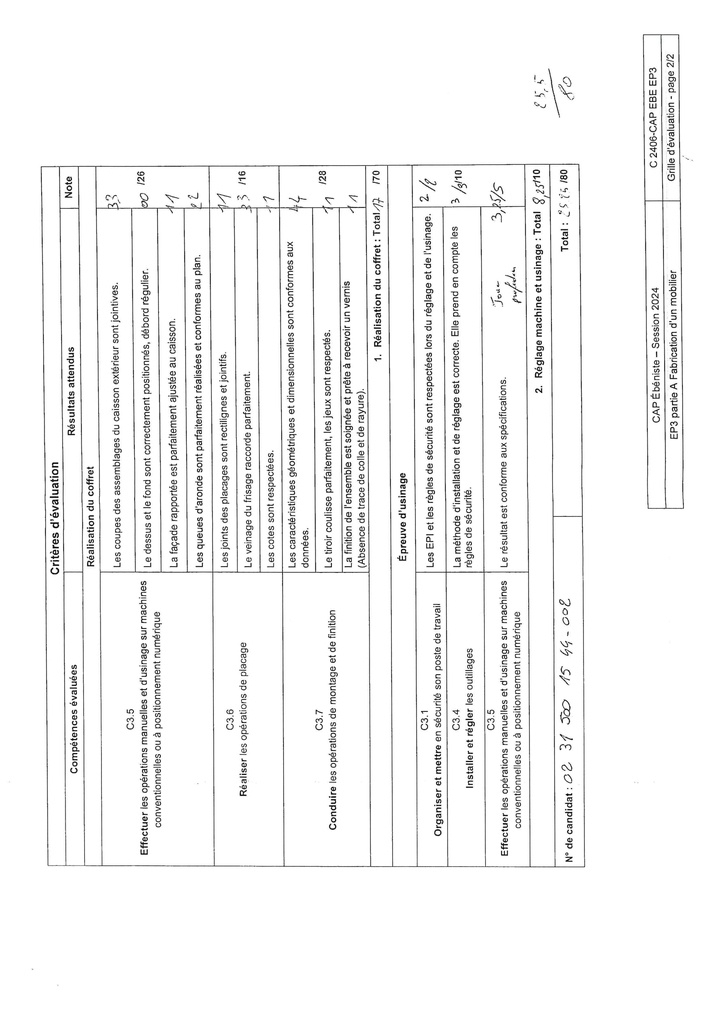

Gianni
Voici la grille de notation. Le coefficient étant de 11 il faut donc diviser chaque note par 11 pour avoir une "équivalence" sur 20.
J'espère que ça pourra aider du monde et je répète que je suis conscient d'avoir commis de grosses fautes et que la réalisation est loin d'être parfaite.

EddyP
Bonjour Gianni, si je résume tu as eu 17/70 soit environ 5/20 pour la réalisation de ton coffret. Je ne suis pas professeur, mais je pense que ca mérite plus : le placage supérieur est bien fait, et ça a l'air de coulisser. Si il y d'autres avis qui vont aussi dans le même sens, il faudrait voir si il y a possibilité de revoir la note ?
Gianni
Merci à toi. C'est bien ça j'ai obtenu 5/20 pour cette réalisation et il m'est impossible d'espérer une meilleure note c'est bien précisé sur mon relevé de notes.... Après je cherche plutôt l'avis des utilisateurs de l'air du bois que de partir en guerre contre l'éducation nationale....c'est juste que cette note me pousse à me demander si j'ai réellement le niveau pour espérer obtenir ce Cap d'ébéniste.

Côté bouquin,effectivement, t'es déjà bien calé. Je n'ai repassé que l'épreuve en atelier,le reste de mes notes étaient très correctes.
Malheureusement,ils conservent nos sujets mais lors de mon épreuve c'était une étude d'un meuble (un fauteuil il me semble) de style Napoléon 3. Tu devait expliquer pourquoi et comment tu pouvait valider ton choix. La deuxième partie du sujet c'était de l'architecture de bâtiment où tu devait reconnaître des moulures,des styles,l'époque etc mais pas si compliqué au final.
Ça ressemble fortement à ça
bnseep.eduscol...EP0119N1UP0100N
