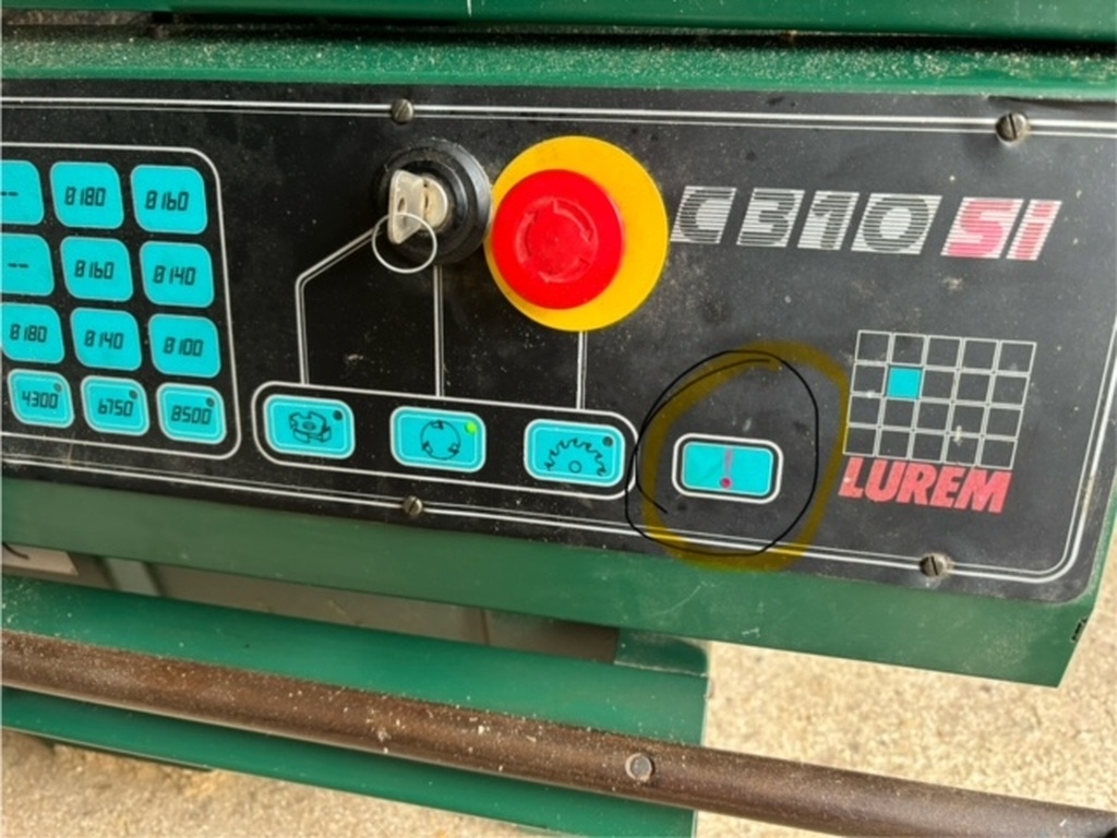

et sur le tableau de commande il y a le petit voyant rouge qui clignote qui donne un défaut
De quoi ca peut venir ?
Je cherche aussi une notice complète de là machine ou je peut me là procurée
je joint la photo du tableau de comande avec le voyant allumé (clignote)

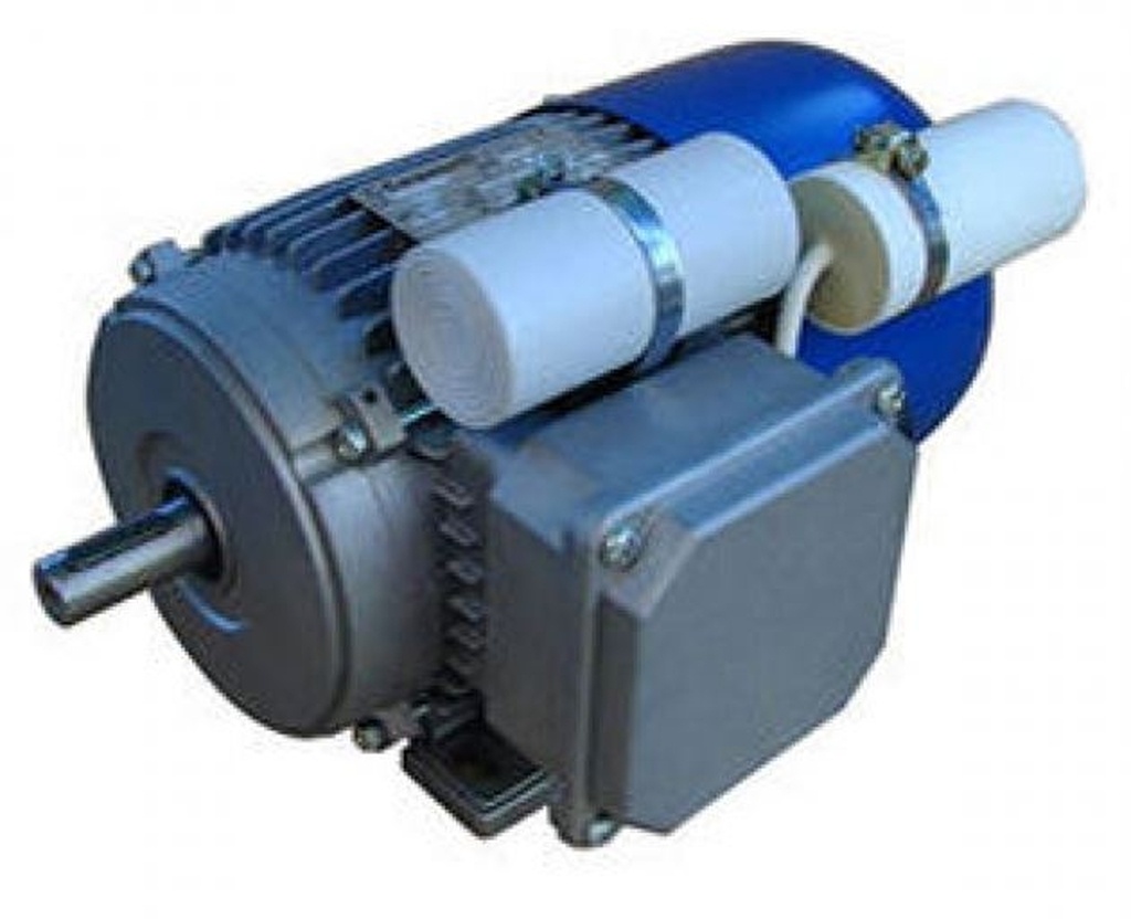

Si il n'arrive pas a démarrer il y a des chances qu'un condensateur soit en cause (un court circuit ferait sauter ton installation électrique). Tu peux tester ça avec un multimètre. Normalement tu devrais trouver ça sur le moteur (je t'ai mis un exemple en photo).

Sur mon premier message j'aurais bien voulue trouver une notice complete de cette machine et surtout le tableau comme sur la photo , donc ce voyant rouge qui clignote il detecte une anomalie

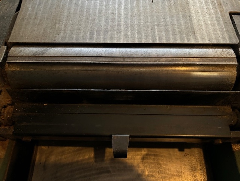

Comment remplacer les Fer de la degaut ??? les fers ne sont pas serré avec des écrou et contre écrou comme habituellement,
Quel est l'astuce !!!
