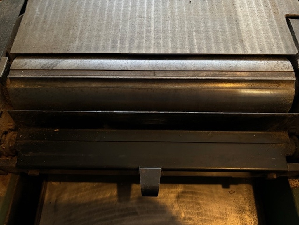

Comment remplacer les Fer de la degaut ??? les fers ne sont pas serré avec des écrou et contre écrou comme habituellement,
Quel est l'astuce !!!
Merci pour vos lumières

Hello , a priori ceux sont des fers wigo centrofix réversibles! J'avais ça sur mon 310 sti.
Pour démonter c'est facile , tu prends une cale de bois et un marteau et tu tapes un petit coup sur le coin métallique à côté du fer , celui devient libre et ensuite tu fais coulisser le fer sur le côté extérieur de ton combiné, pour le remontage , il faut remettre le fer et degauchir un bois dur type chêne , le coin vient de nouveau se bloquer par effet centrifuge . L'avantage , c'est pas de réglage au changement si tes tables sont bien réglées , l'inconvénient c'est que tu ne peux pas les affûter .

Bonsoir, je rajouterai juste que sur la protection du mandrin de la mortaiseuse, tu dois avoir un ou des trou pour faire sortir et rentrer les fers ….
Il faut taper ( pas trop fort) avec une cale en bois sur le contre fer il est en deux parties dans mon souvenir )et les fers seront libres.
Une fois les nouveaux en place, mettre en route la degau et la laisser tourner librement ( histoire que le contre fer se remette en place )
Apparement tu ne connais pas ce système, donc … ceux sont des fers réversibles

Oui , ils sont en deux parties et je me souvient qu'il fallait que je démonte le carter de protection de la mortaiseuse pour les sortir . En vrai ça prend 1 minutes par fer , attention ça coupe !!! Les contre fers doivent rester dans l'arbre .

J’avais un passage prévu dans le capot de protection moi… c310si.
Et bien nettoyer toutes les rainures lors du remplacement..
après le système est rapide et pas mal …
Il faut juste avoir du jolie bois afin de limiter les dégâts …

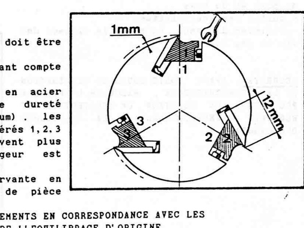

Marco2b
Sur la notice
Notice Ici
Encore
La 1
FrancoisB
Salut, ça c'est pour la version avec fers affutables , ici c'est des wigo centrofix . Même principe que les Tersa .
