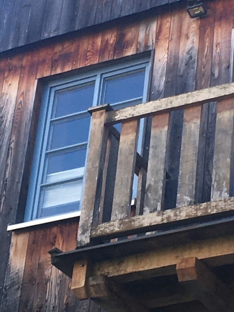

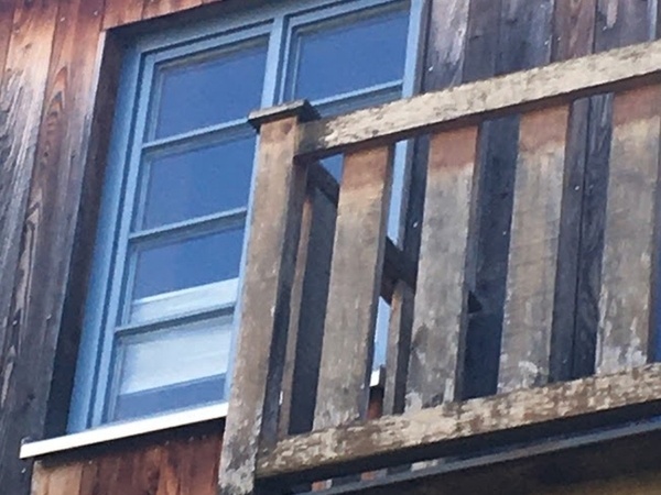

je te mets mon bardage, il est en mélèze, facade exposée, au dessus uniforme, en dessous, partiellement protégé grisement différé, le balcon en chêne, j'ai sué sur les rambardes, bref il me fallait les protéger, erreur, on voit que je ne passe pas tous les 6 mois, ca pelle, par contre la structure dessous, grise petit a petit de facon plus uniforme, naturelle, belle quoi
le chassis est peint, peinture a l'huile, mais tout le bardage, je ne l'aurai pas fait (mais pourrait encore le faire au besoin, mais ici ca ne le fera pas visuellement)
