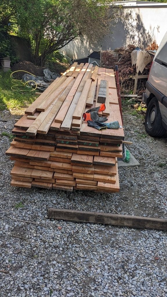

Salut à vous , je suis en questionnement concernant la terrasse que je monte chez nous, c'est une terrasse surélevée. Et tout est en douglas ( les arbres ont fait 25 km entre leur forêt et chez moi , 5km pour aller à la scierie et 20 jusque chez moi).

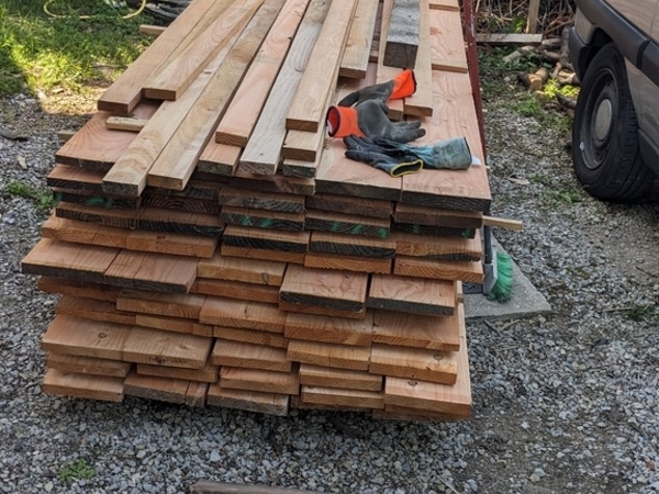

Je viens de récupérer les lames de terrasses, elles sont en 27 mm et sont brut de scie à ruban . D'où ma question, je fais quoi avant la pose ? Des chanfreins? arrondis ? Je rabote un demi mm ? ou je ponce un coup une fois celle ci posée ?
Que feriez vous à ma place ?
