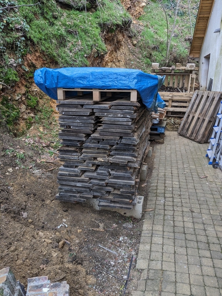

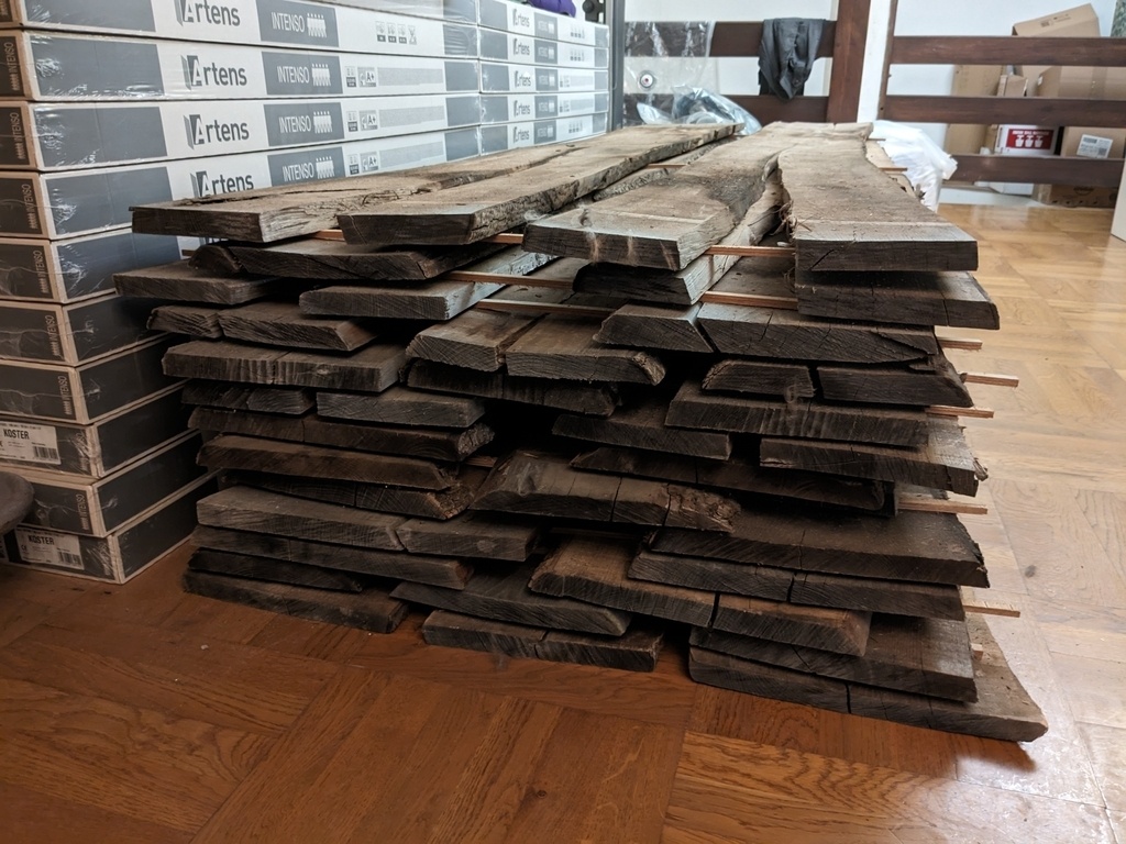

J'ai commandé un m3 d'avivés de frênes chez un scieur pas tres loin (dans le 77).
Faute de temps pour le déligner, il m'a demander si il pouvais le livrer en plots, j'ai accepté.

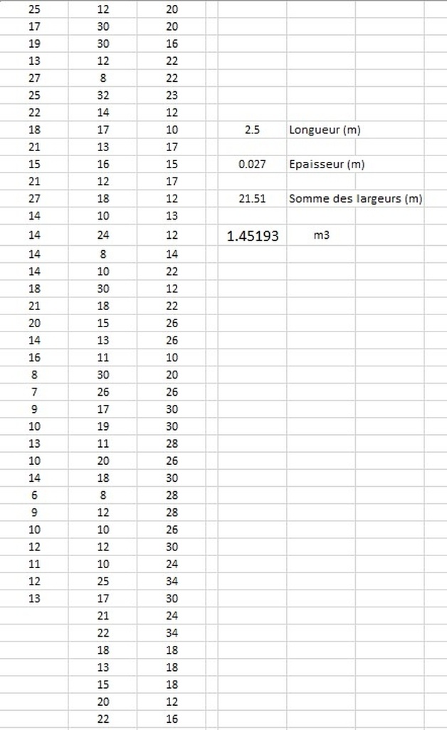

Apres rangement et cotation de toutes les planches, j'arrive à 1.28 m3(Erreur de calcul 1.45 m3), pensez vous que le volume livré corresponde a un m3 d'avivés ?
(les 2 photos représentent 1/3 dans la maison pour un projet et 2/3 du reste en stock dehors pour le futur)

Oui, Oui, j'ai pris la largeur de chaques planches en cm pour remplir mon petit tableur.
Eh pour une planche de 32cm fendue et tordue j'ai pris par exemple 12cm + 12cm.
Il y a 80 planches de 2.60m et 27mm(3 ans de séchage)
Pour 690€ et 95€ de tranport je suis plutôt comptant de l'opération. D'ou ma question pour convertir le prix en avivé.
MrFred
Milles Excuses, j'ai oublié les 7 premières lignes de mon tableau.🤭
J'arrive maintenant à 1.45m3.
