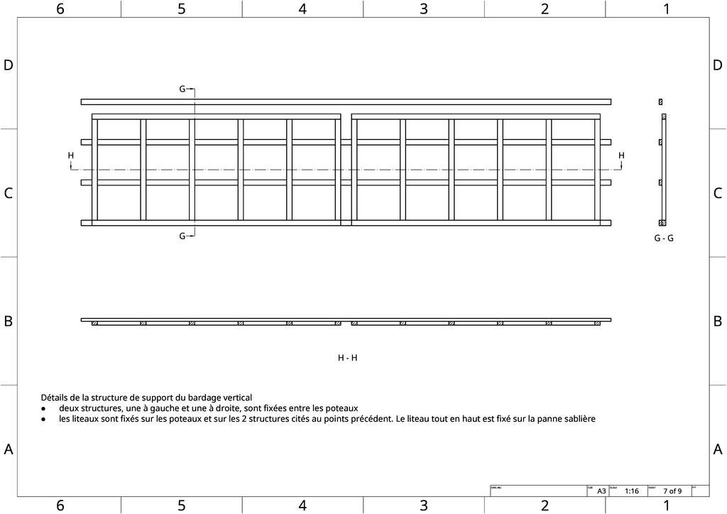

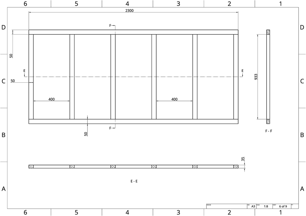

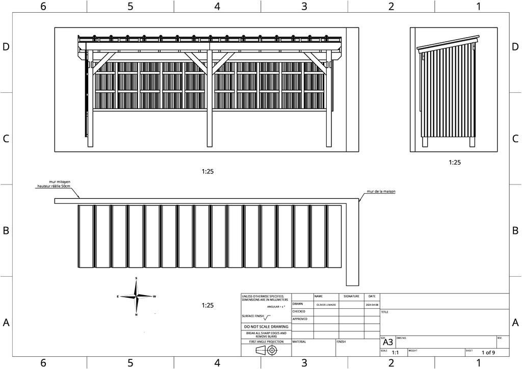

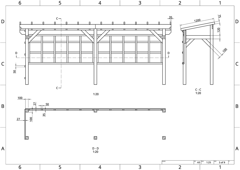

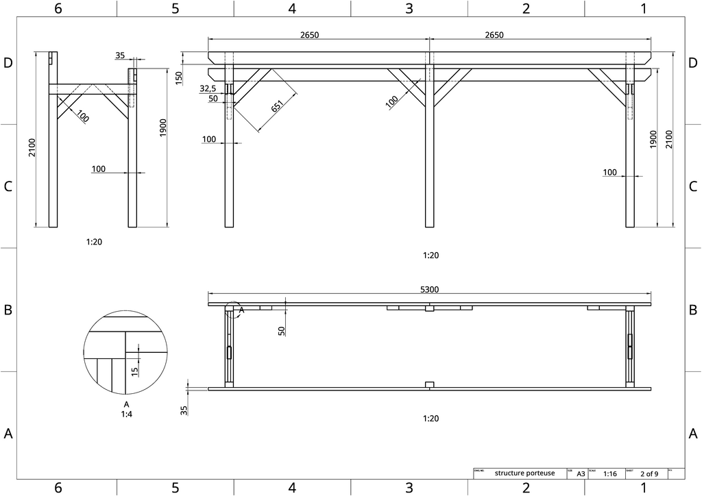

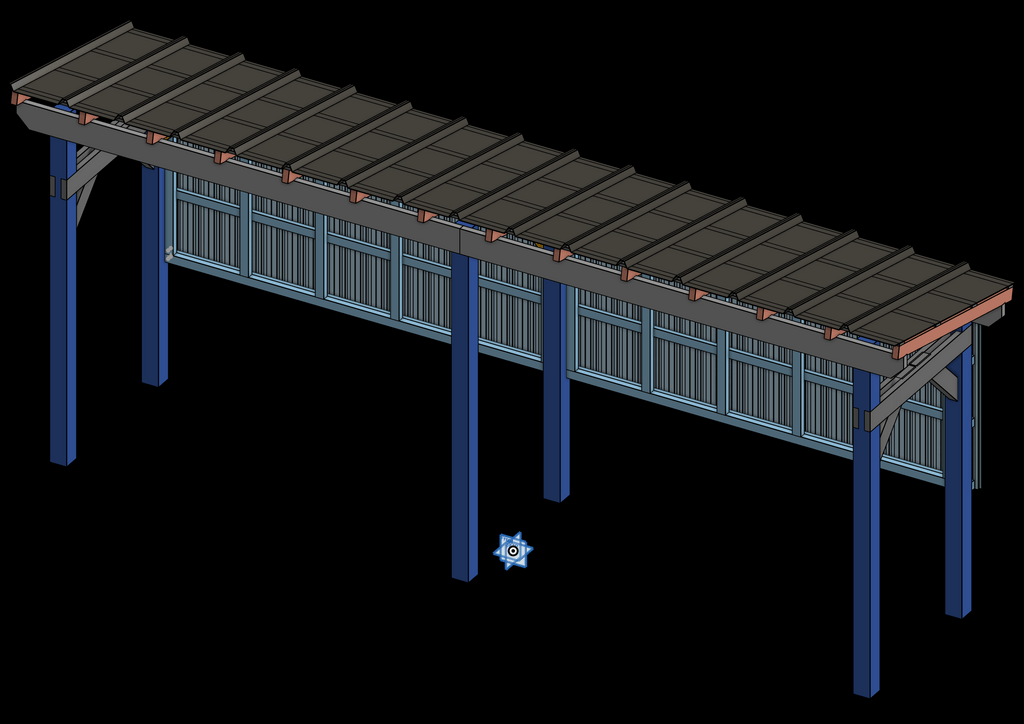

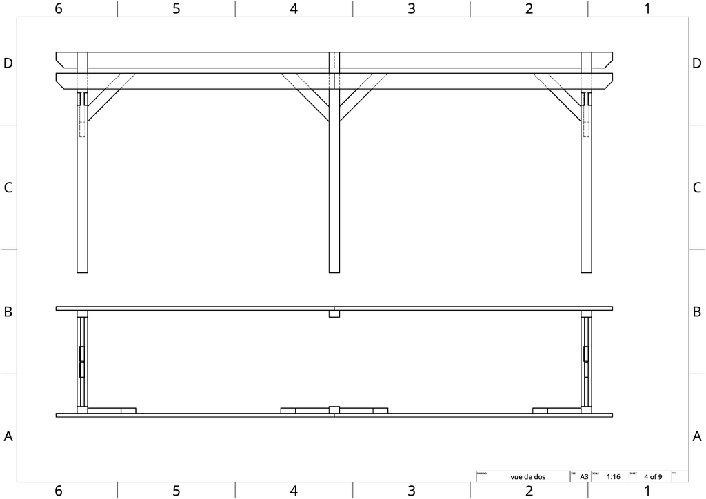

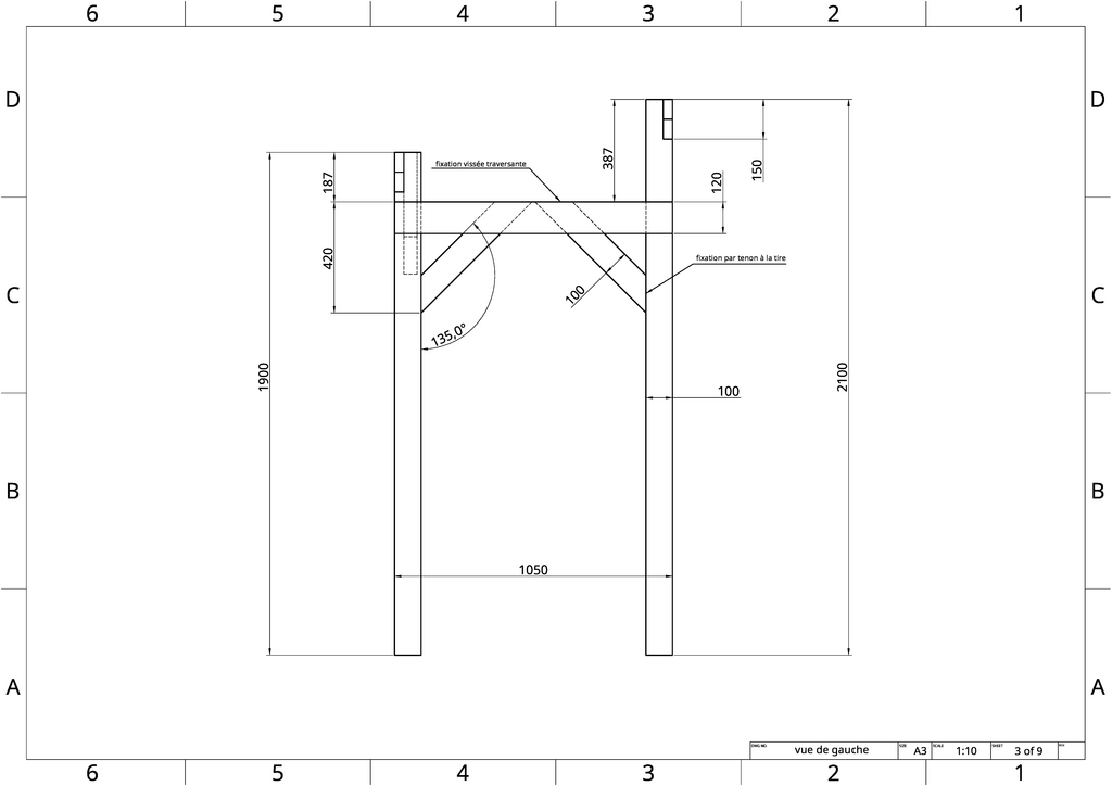

je me permets de venir vous voir à nouveau pour vous demander votre aide sur la conception de ce préau. Tout est prêt, l'emplacement, la fiche de débit, le plan... je vais bientôt passer commande.
C'est un simple préau qui a vocation à créer du rangement, d'une part, mais aussi à nous masquer la vue des voisins. Ils sont très sympa, mais l'intimité ça n'a pas de prix :)
Il sera en douglas que je vais sans doute commander chez SCIERIE RETIF. J'habite en lotissement, vers Nantes ; C'est donc une zone très urbanisée. Il sera monté sur plots béton (50 à 60 cm de profondeur pour atteindre le hors-gel) avec des pieds de poteaux réglables en hauteur. J'ai ajouté l'orientation. Les vents dominants en Loire-Atlantique sont des vents d'ouest, sud-ouest.
Ma première question, c'est évidemment, est-ce que cette conception est raisonnable ?
Ensuite, en dehors d'un bois avec le moins d'aubier possible, à quoi doit-je faire attention ?? L'hygrométrie doit être comprise entre 12 et 18%.
Les chevrons de la toiture seront sans doute vissés, mais je ne sais pas si je vois privilégier une vis depuis le dessus vers les faitière et sablière ou des vis biaises sur les côtés des chevrons vers ces mêmes faitières et sablières.

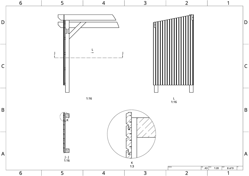

Le bardage sera monté verticalement et ce sera un profil de type aztek de chez protac. J'ai choisi ça parce qu'on trouve ça beau et aussi parce qu'on en trouve chez Articonnex régulièrement à prix raisonnable :)
Je ne suis qu'un pauvre amateur et tous les conseils bienveillants sont les bienvenues. Je peux répondre à toutes les questions pour éclaircir mon plan.
Ici, le lien vers le projet cad.
Merci d'avance pour votre aide et tous vos conseils.
