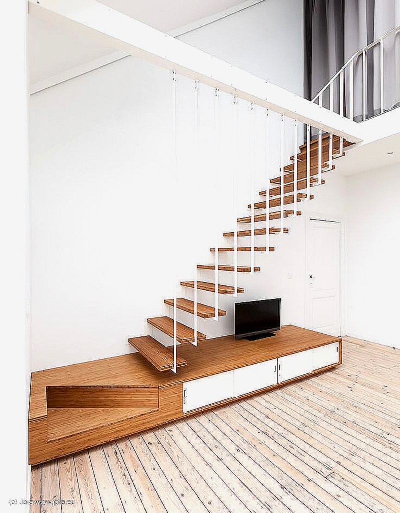

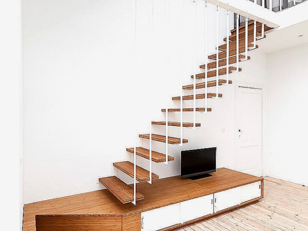

bonjour,
Dans le cadre de la réalisation d'un escalier droit à limon central, j'aimerais intégrer un module de rangement à la base de celui ci.Ce module permettrait de constituer les 2 premières marches de mon escalier, mais serais indépendant du reste.
  • Je m'interroge sur la structure de l’élément bas, à savoir quelle type de matériaux utilisés ; panneau d’agencement pour cet ouvrage, peut être travailler avec du massif en sachant que l'escalier sera en frène
  • Que faire pour limiter la raisonnance lié au passage sur le caisson
Merci pour vos retour
woodworker710
Je profites de l'expertise des pros qui sont sur le fil, pour préciser quelques éléments;
Limon central monobloc pour un escalier de largeur 90 cm, quelle épaisseur de limon vous parait correcte ?
fixation des marches : vis noyés sur le parement ? épaisseur de la marche minimale sachant qu'elles accueillerons un garde corps inox ?
merci
