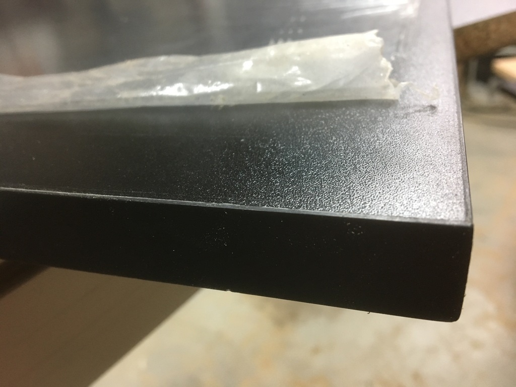

Bonjour, j’aimerais faire disparaître la trace blanche issue après la coupe de mon champs noir.,Quelle finition peut-on envisager pour faire disparaître cette trace? Merci pour vos retours.
Je coupe mes chants avec un fer de toupie. La coupe est franche . Peut être un polissage des chants ?

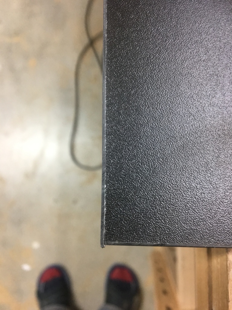

je pense que tu es un peu trop proche du revêtement mélaminé, il vaut mieux laisser un peu plus et le terminer doucement à la calle à poncer. il m'est arrivé de maquiller avec un feutre (mais il ne faut pas le dire!)
la technique de coupe est a revoir vous couper avec une lame sur une surface granitée ce qui érase les partie hautes de la surface granitée , il faut trouver une autre façon de faire maintenant il vous reste a camoufler les dégâts

Il aurait fallu araser avec un angle non ? Ca passerait ?
bonjour avec ou sans angle on touche toujours les parties granulées du stratifié il faut finir avec un petit coup de noir pour masquer les dégâts, il faut surtout se méfier comme de la peste de ce genre de stratifié

Il s’agit D’un chant de 0,8, ça parait un peu juste pour un angle de coupe, merci

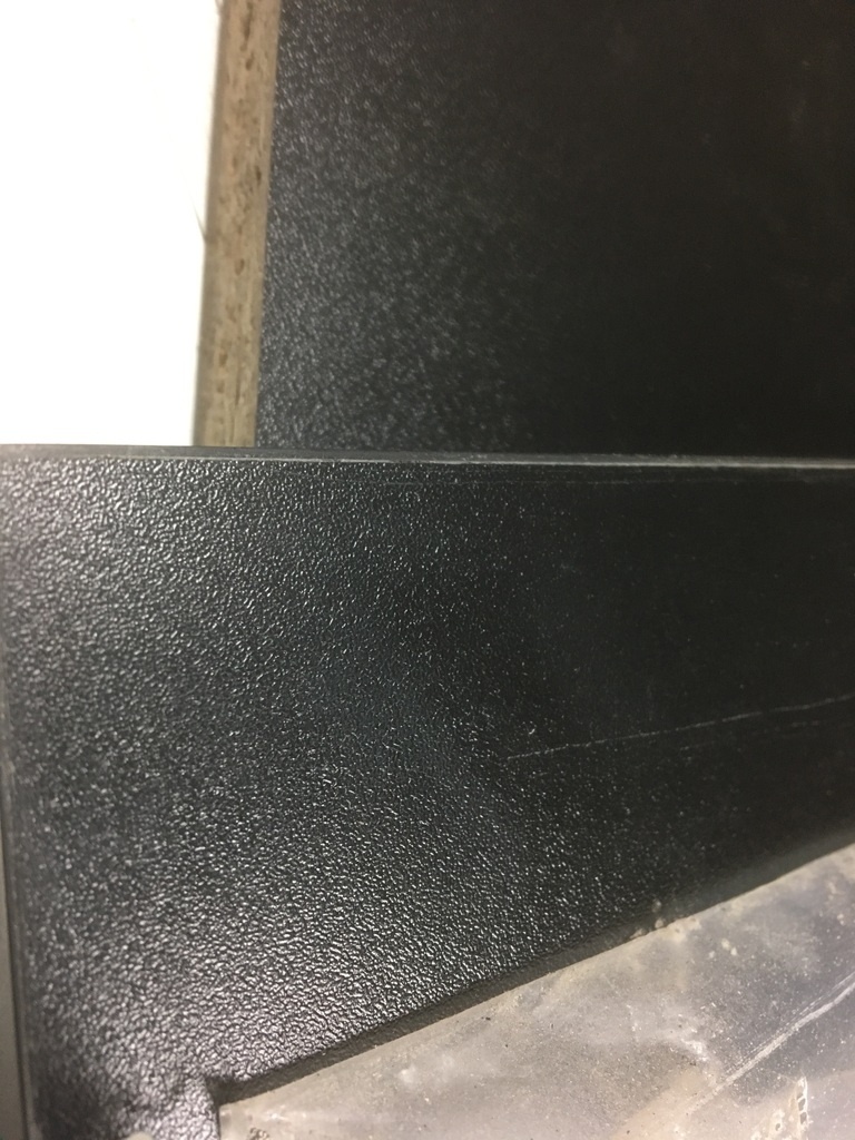

Merci etiennedesthuilliers je pensais polir la coupe avec de la pâte grain 6000, es ce envisageable, sans détériorer l’aspect du panneau !
le problème n 'est pas tant de noircir le coté blanc que de modifier l' état de surface de la partie erasé du stratifié
il faut donc dans un premier temps repolir la partie érasée pour éviter l aspect mat et ensuite je dit peut être la recolorer , mais je suis assez sceptique pour la durée dans le temps , cela se nomme du maquillage et n' est pas digne d'un travail qui se dit bien fait et bien souvent cela se nomme une bêtise qui ne fait que souligner la première erreur
un conseil faites des essais avant de trouver la solution
les starifiés noir sont toujours la galère
merci de nous tenir au courant de vos essais

Tu a essayé le feutre noir sur la partie blanche?
woodworker710
Oui j’ai songé au feutre mais sur l’ensemble des arrêtes je crains une différence de nuance de couleur
+1 pour le feutre (type PENTEL N60).
Ou l'encre de chine qui est opaque et résistante une fois sèche
