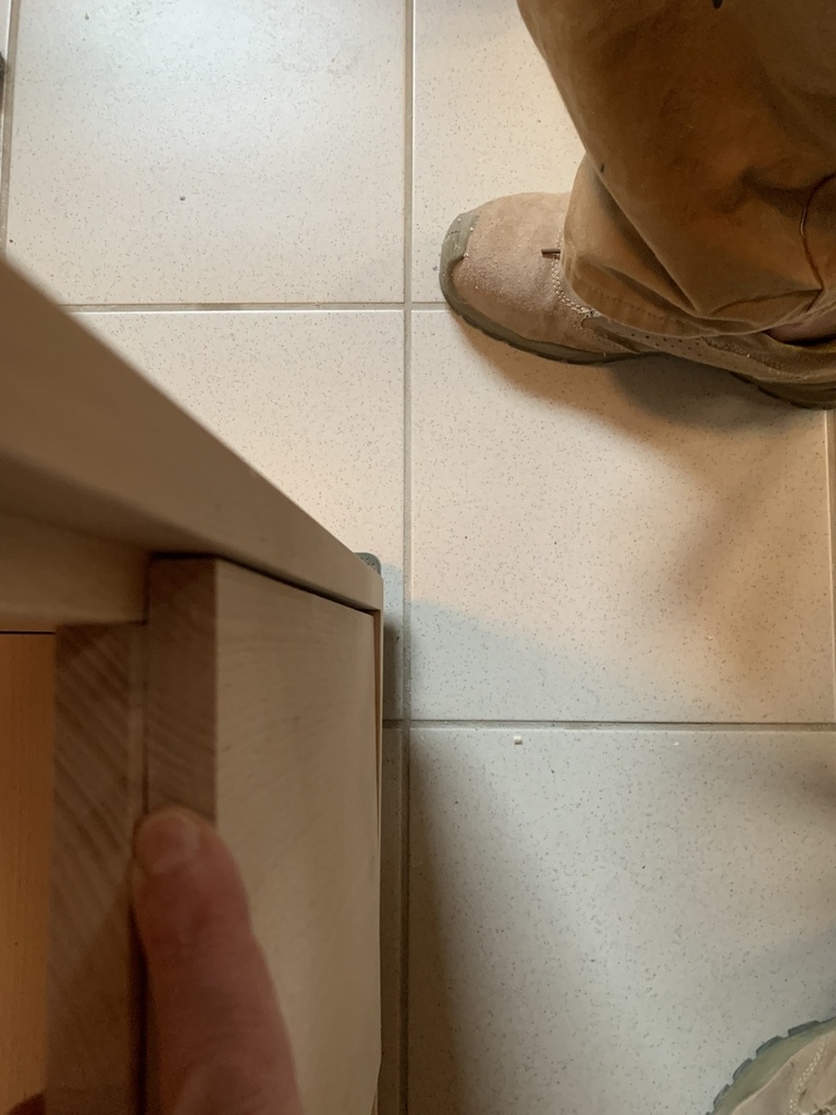

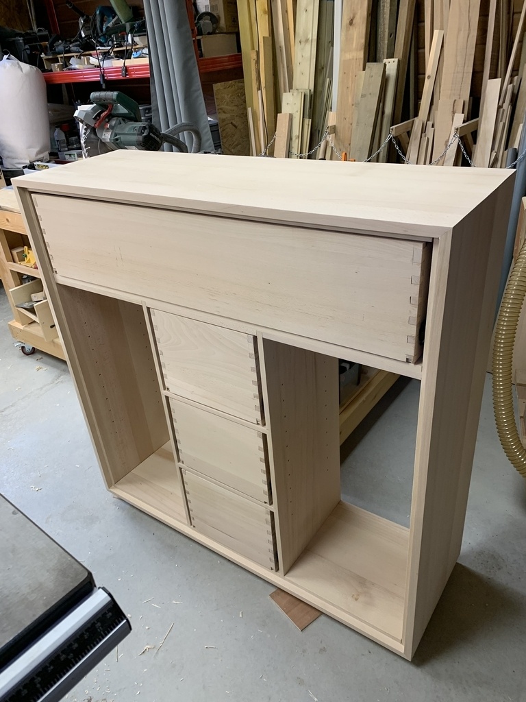

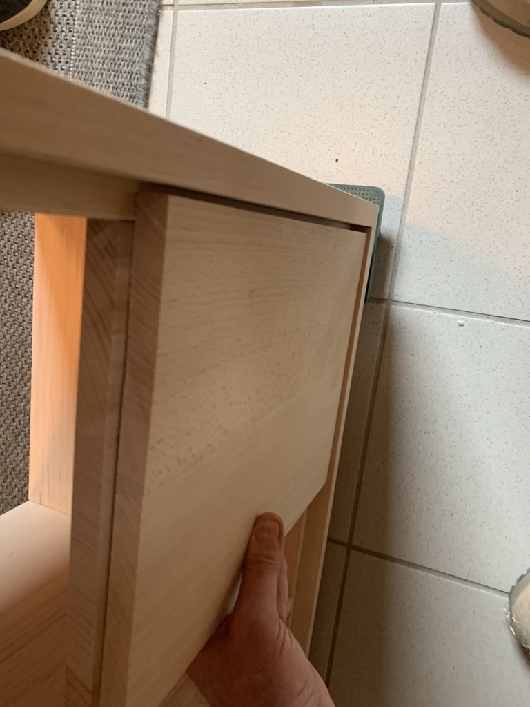

Bonjour à tous, Je butte sur le choix de charnières invisibles pour les portes du buffet que je suis en train d’achever.
Les deux portes doivent être doublées par des façades qui débordent d’un cm tout autour et distantes d’un demi cm du cadre et des façades des tiroirs.
Les photos seront plus claires que du bla-bla…
Merci d’avance pour vos lumières.

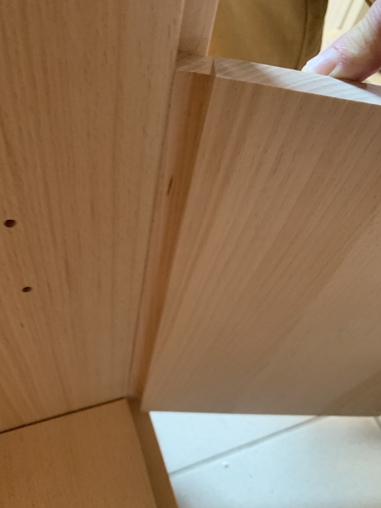

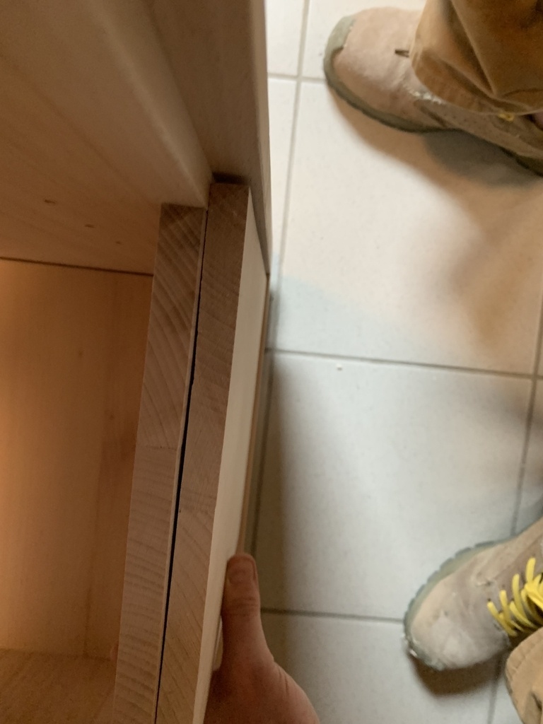

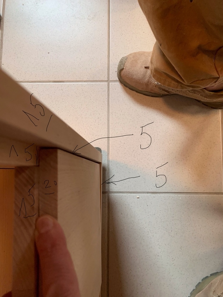

J’ai repris une photo pour y inclure des cotes, pas très évident avec une tablette, mais je pense que c’est compréhensible… J’ajoute une photo du rendu final souhaité.
Merci d’avance pour vos conseils.

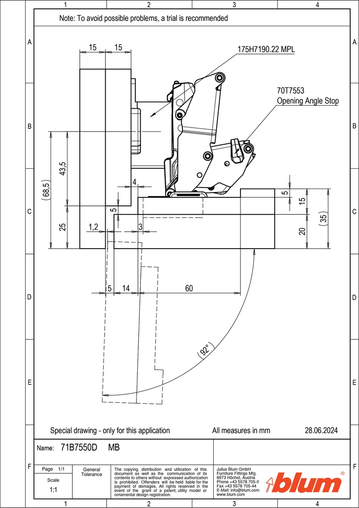

Blum France
Bonjour Frances,
Suite à nos tests, nous vous recommandons d'opter pour des charnières 125° (réf: 71B7550D) avec limiteurs d'angle d'ouverture (réf: 70T7553) et d'embases en croix 18 mm (réf: 175H7190.22).
Vous trouverez ci-dessous un plan détaillé.
Compte tenu du jeu de talonnement (porte ouverte) très réduit (1,2mm), j'attire votre attention sur le fait que cette mise en œuvre est réalisable selon les réglages des charnières en sortie d'usine.
Bonne mise en œuvre à vous !
Julien
Frances
Bonjour Julien,
Merci pour cette étude très détaillée et de grande qualité.
Je vais me rendre sur votre site pour commander les quatre charnières dont j’ai besoin.
Je vais essayer de m’adapter au mieux aux réglages d’usine.
Encore merci.

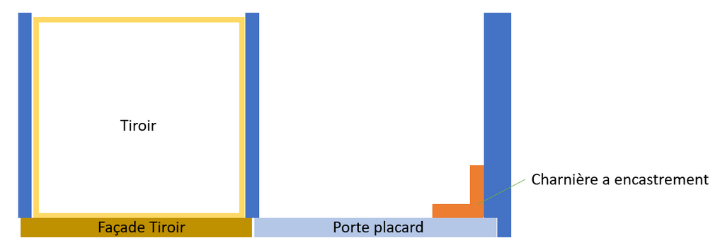

A vrai dire pas besoin d'épaisseur, les portes n'ont pas besoin de rentrer dans le placard, il suffit qu'elles recouvrent le tous pour avoir un aspect propre. Sur ta première photos on voit les tiroirs, ils auront des façades (ça c'est l'approche classique pour un tiroir). si tu met seulement la couche extérieure de tes portes tu arrivera au même niveau que les tiroirs et tu auras un truc lisse et propre. L'épaisseur ne va rien apporter si ce n'est du poids et des contraintes en plus. Il paraît qu'une image vaut mieux que 1000 mots...
