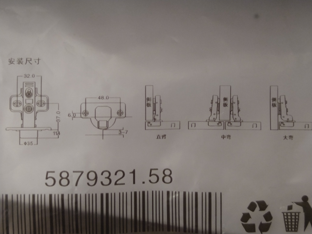

Je termine un meuble et je vais poser mes premières charnières (made in China). Je me pose plein de questions...
La porte sera montée encastrée dans le meuble, donc montage à l'extrême droite.
Je comprends que la partie ronde de la charnière doit être éloignée de 3 à 7mm du bord de la porte. Le choix de cette valeur a-t'il une influence sur le fonctionnement de la charnière?
La partie arrière de la charnière doit être fixée dans le meuble 37mm derrière la porte. Mais j'ai déjà monté le fond, je suppose que ça va être coton; à moins que vous n'ayez une astuce?
Ma porte fait environ 45cm de haut et j'ai prévu 2charnières. J'imagine en mettre une à 10cm en partant du haut, l'autre à 10cm en partant du bas. Y-a-'il un standard pour ce positionnement?

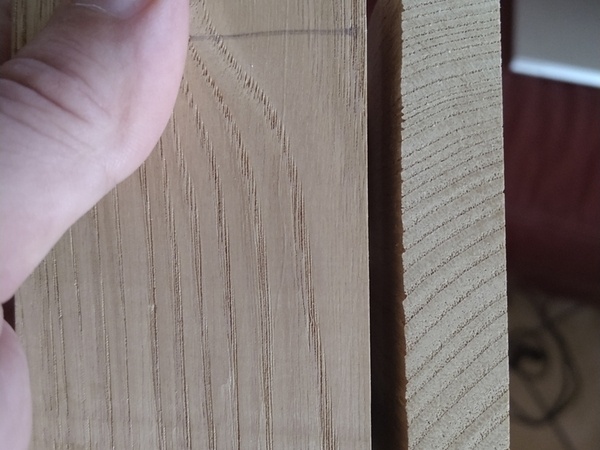

J'ai fait un essai de montage et... C'est moche! Même en mettant les charnières à 3mm du bord, je dois laisser un jeu d'environ 4mm pour que la porte s'ouvre correctement.
Je découvre -un peu tard- que l'épaisseur de la porte a un rôle assez important dans le fonctionnement de la charnière. Les charnières sont OK jusqu'à 20mm, ma porte fait 20.3mm.
Est-ce que c'est moi qui ne sais pas régler une charnière ou est-ce que ce jeu de 4mm est normal avec une porte de 20mm d'épaisseur? Est-ce que des charnières Blum ou Hettich ou autre iraient mieux?

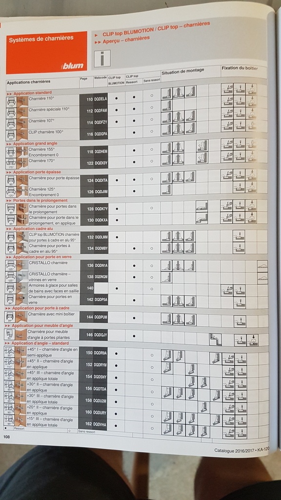

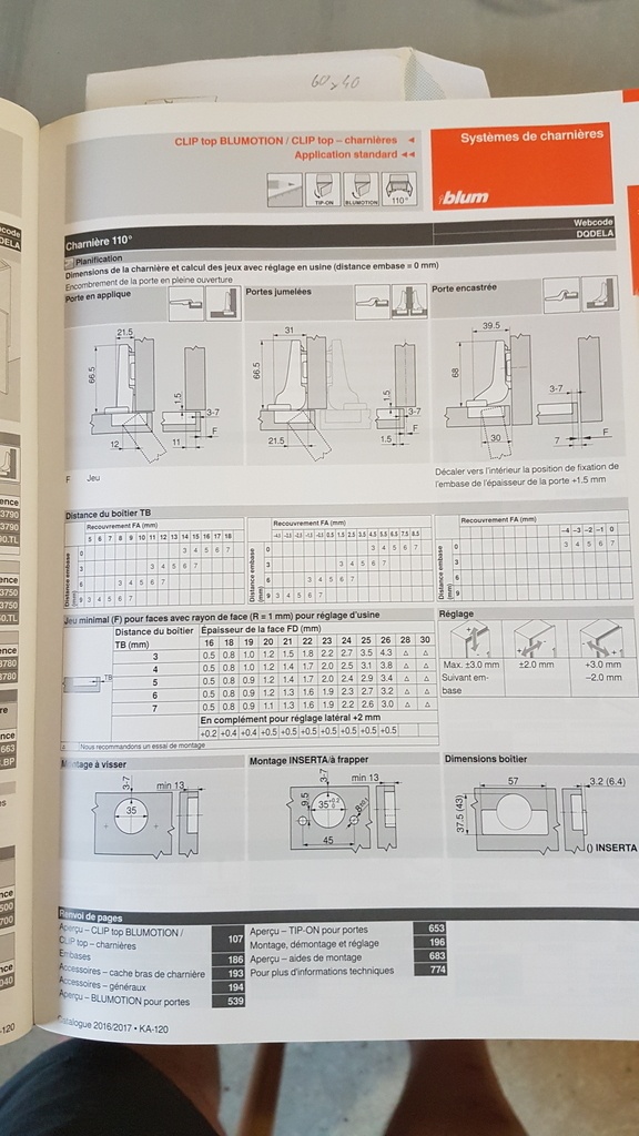

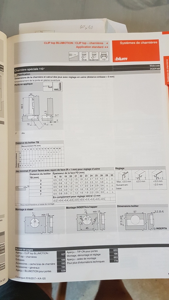

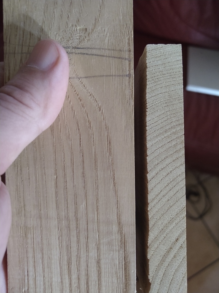

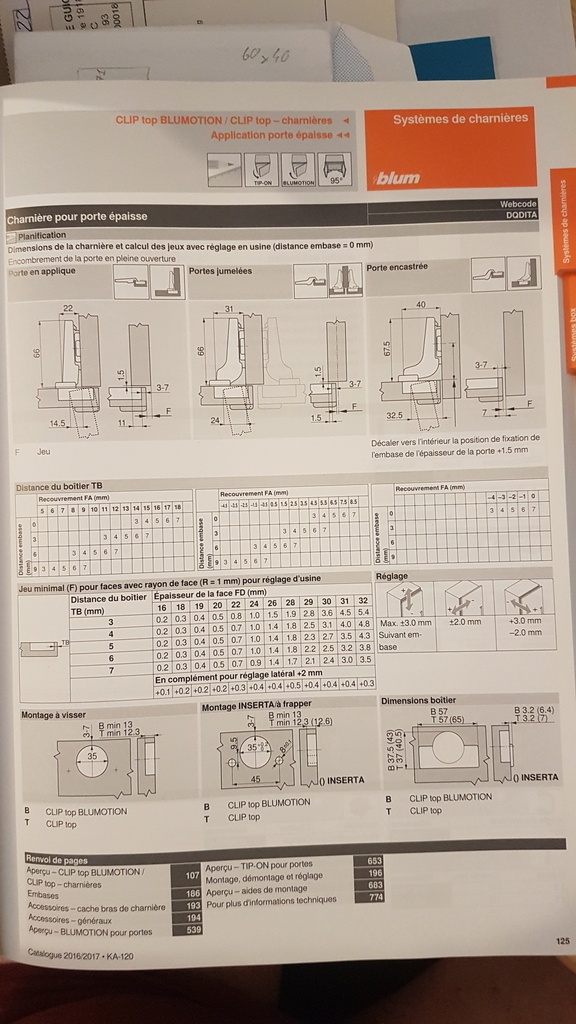

Comme promis voici les photos du catalogue Blum.
Pour commencer, je ne suis pas sur que vous avez pris le bon modèle :
il existe 3 coudure différentes coudure nulle pour portes en applique, demi coudure pour semi recouvrement, coudure complète pour portes a encastrer.
Suivant votre photo, il faut des coudures complètes puisque votre porte est encastrée. Donc la distance de l'embase (perçages) sera de 37 mm + épaisseur de porte.
L'épaisseur de porte : 20 mm rentre dans les cotes de charnières standard.
Vocabulaire Blum : clip-top : charnière qui se clipse directement sur son embase (très pratique, pas besoin de tournevis), Blue motion = amortisseur intégré.
Pour les photos :
première image : aperçu (non exhaustif) des charnières
deuxième image : charniers standard
troisième image charnières spéciales pour grand recouvrement
quatrième image : charnières pour portes épaisses

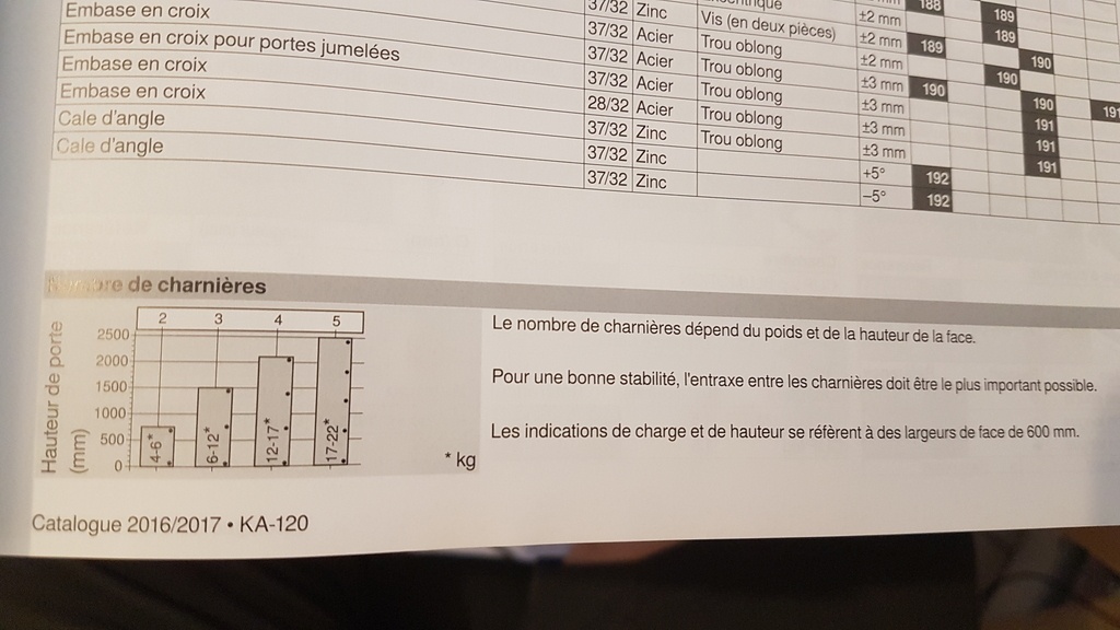

cinquième image : nombre de charnières en fonction du poids et hauteur.
J'espere que vous y verrez un peu plus clair, bonne soiree.
Frondaison
La cinquième !

Donc je vais prendre des charnières 71B9750 et des embases 174H7100E. Blum France , j'ai bon?
Blum France
Bonjour denisjl,
(Je m’excuse tout d’abord pour cette réponse tardive mais notre équipe s’est offerte quelques jours de vacances 😊)
L’utilisation d’une charnière à visser pour porte épaisse 71B9750 avec embase en croix 174H7100E est possible dans votre cas d’application.
Il faudra juste veiller à bien percer à 4 mm (cote TB) pour obtenir votre jeu latéral de 3 mm.

Le mieux est de prendre des charnière de marque type Blum ou encore Hettich, car contrairement aux chinois ils fournissent les cotes de perçages et les réglages possibles : pour quelques euros de plus des heures de galère en moins.
Pour l'embase une distance de 37 et entraxe de 32 est standart pour les facades en applique.
Pour la distance du boitier (3-7mm), cela dépend de la valeur dont on souhaite recouvrir le chant, ainsi que de l'épaisseur de la façade pour que les rotations puissent se faire.
