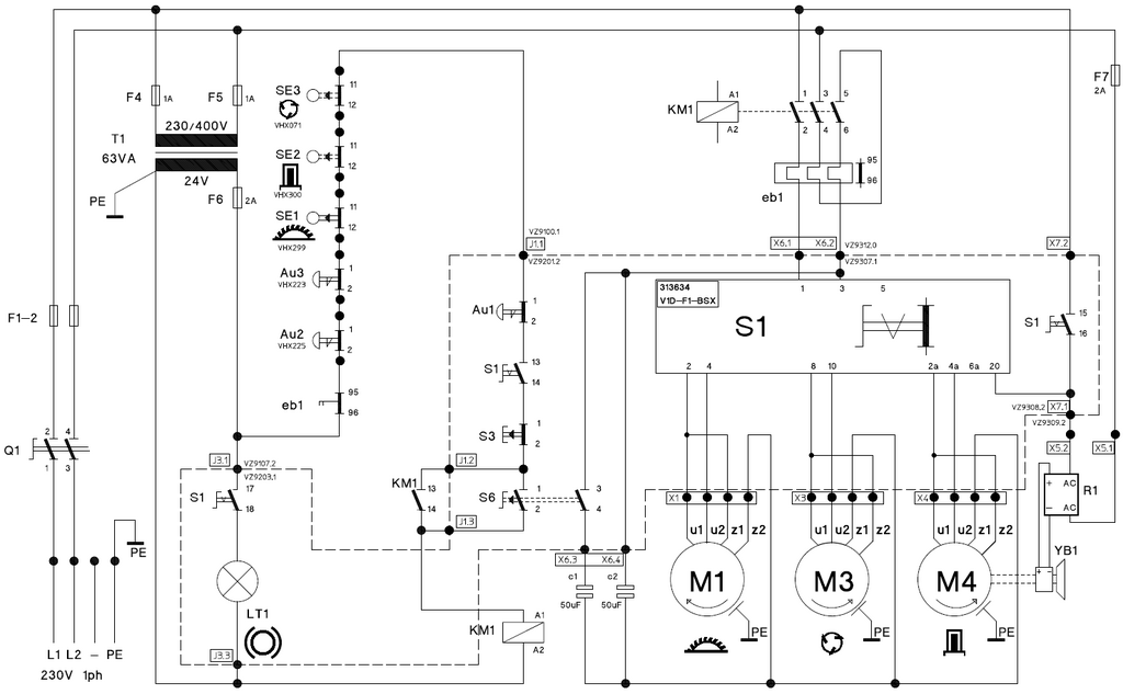

Suite à un concours de circonstances assez heureux, j'ai la chance d'avoir chez moi une combinée Robland HX310Pro de 2021. Je la branche depuis mon atelier sur une rallonge branchée sur une prise extérieur (Monophasé, disjoncteur 16A), car je n'ai pas encore fait l'installation électrique de mon atelier.
Le problème: Depuis peu, la machine ne démarre plus, aucun des moteurs (scie, toupie, rabot-dégau) ne se lance, sauf dans environ 10% des tentatives, ou ça commence à tourner, puis s'arrête.
Précision: la machine a été longtemps sans tourner, stockée dans des conditions pas terribles (humidité), et déplacée avant que le problème n'arrive.
Question: D’où pensez-vous que le problème vienne ? Condensateurs, commutateurs ? Je vous mets le schéma électrique en pièce jointe.
Merci pour votre aide.

Normalement si tu lance un moteur (dego, toupie, ou scie) tu devrais entendre un bruit caractéristiques d'un contacteur qui claque (cà devrait être le KM1 qui actionne le condo de démarrage C1 apparemment condo unique pour les 3 moteurs. Si rien ne se passe après le claquement de KM1, je dirais que le condo c1 pose problème.

Je ne suis vraiment pas un expert en électricité mais sur ton schéma on voit arriver 2 phases et la terre. Ta machine ne vient pas de Belgique ? Il me semble que chez eux ils ont un triphasé 230V avec 2 phases et le neutre ? N'insiste pas et consulte un expert.

Je viens de vérifier, la rallonge est ok, aucun problème de ce coté là. J'ai testé les fusibles F1, F2, F4 et F6, Rien à signaler hormis que le fusible F5 du schéma n'existe pas.

les caractéristiques de ta rallonge sont peut être un peu juste: Ci joint un petit calcul avec une rallonge de 40 m avec un câble 16A (1.5 carré). Tu peux t'apercevoir que la chute de tension est énorme 36 volts. cà ne marche pas dans ces conditions). j'ai pris 80 m de ligne pour l'aller/ retour.
Attention au condensateur, il faut les décharger avant manipulation ( un tournevis entre les bornes, un petit clac, et c'est bon).
Il semble qu'il y en ait un permanent (c1) et un autre qui peut se désactiver, c'est peut être celui de démarrage (c2)
