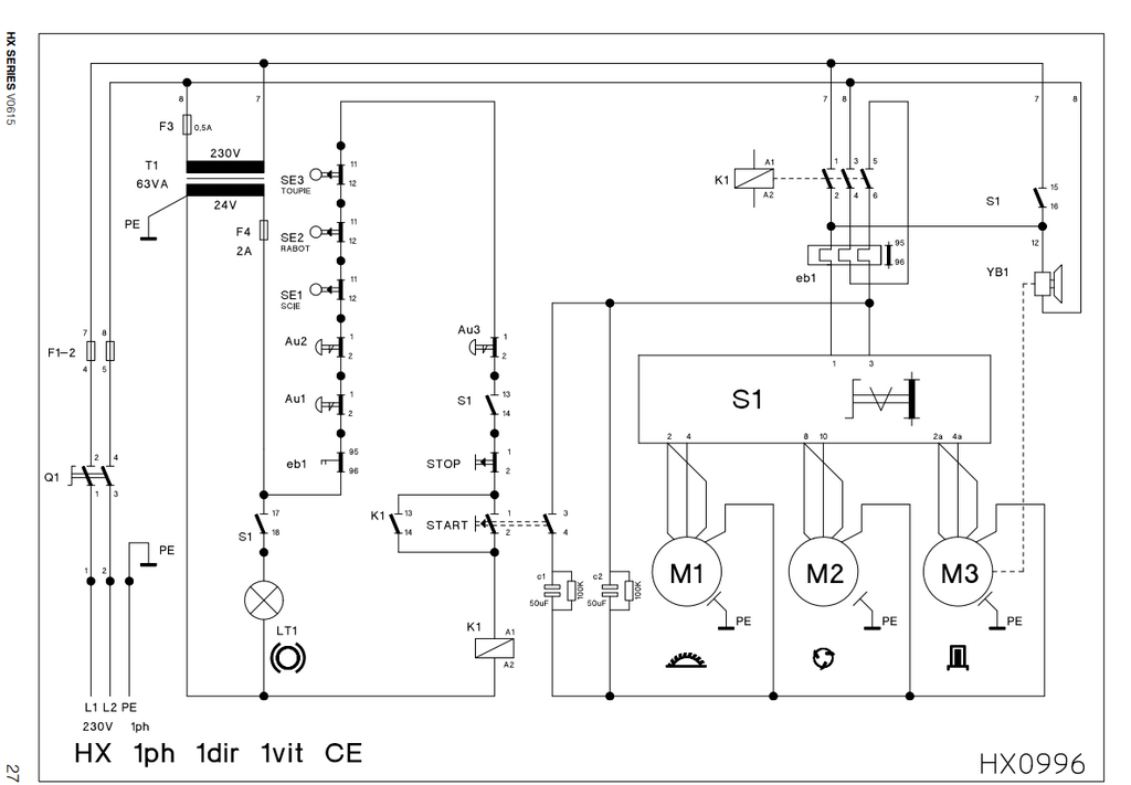

J'ajouterai que si je lis correctement les schémas électriques, il y a deux condensateurs qui sont montés en parallèle, et qui sont communs aux trois moteurs (scie dégau toupie), et je ne constate pas de problème avec les autres éléments.

Les condensateurs sont hors de cause puisque ils sont utilisés par les 2 autres moteurs qui fonctionnent.
