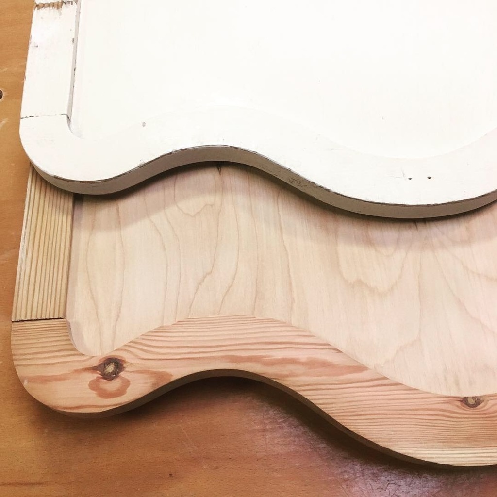

Essence de ce bois ?
Je tente de restaurer un très vieux lit pour enfant datant des années 50.
Une des pièces est très (trop) abîmée et je vais la refaire, et travaillant encore très peu avec du bois (plutôt du panneau^^), auriez-vous une idée vers quelle essence me tourner pour refaire une pièce ? C’est pour une traverse (identique à la photo). Le bois est très léger donc j’imagine que c’est peut être du sapin ? Ou du pin ?
Un grand merci d’avance.
Little Wood Kid
Merci à tous :)
Résineux c'est sur 100% , sapin de pays ou pin sylvestre ! sachant qu il aurais 60/70 ans
Little Wood Kid
Francisco
Cela ressemble énormément à du pin sylvestre.

Moi aussi en pin des landes? je viens de poser de la frisette et c'est kif kif
Bruno47
Le veinage ressemble à du pin, mais n'étant pas un professionnel attendez un deuxième avis.
