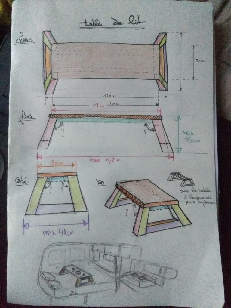

je voudrais réaliser une table de lit pour mon van, et je vous soumet un design car je n'y connais pas grand chose.
Pensez vous que ce design sera solide ?
et pratique en déplacement (j'avais penser ajouter des petites roues, mais c'est un peu too much je pense ahah)
Aussi, je n'ai aucune idée de comment réaliser les découpes afin d'obtenir les 2 angles pour faire les 2 quadrilatères qui feront les pieds ?
Merci de vos réponses,
bon week-end
Ben
Et un plateau pliant ? Ça serait à la fois plus maniable et plis facile à ranger...
Un truc dans ce genre :
Absolument😁
tel que demandé c'est effectivement un gros morceau
j'ai pris un peu de temps pour le modéliser juste pour voir et rendu la ( ici a360.co/4bR5i9a ) il y a déjà des choix que je n'ai pas bien pris, c'est a refaire sur d'autres choix de base (et donc pas un angle a 90, ici 10°de piramide, donc tout a 100° ou 80°
donc il faut entrer le mot " aretier " dans la recherche de pas a pas et tu trouves comment le faire (sylvain s'est mis a sketchup sur une version de ta demande, c'est dire si c'est éducatif!
pour le faire j'apprendrai la modélisation sur ordi, plus l'arrêtier , sortir une maquette, puis le sortir (donc fais tout ca , mais si tu as besoin d'un truc rapide
plusieures choses: en camion on est souvent dehors, donc c'est un banc que tu fais, avec la possibilité de lui mettre des petits chaussons pour l'utiliser sur le lit.
bref en attendant un vrai banc en aretier, j'acheterai un banc de brasseur, recouper les piedspour le descendre á 35 cm de haut (le bas peut être un montant en bois et rallongé pour plus de stabilité dans le lit) et recouper en longeur a dimension voulue, tu peux élargir en haut en recoupant recollant des lattes, avec ce sytème de banc de brasseur tu peux même retrouver ton inclinaison latérale voulue, tu trouve ca en seconde main facile

Merci mofran ! incroyable le plan en 3D c'est super ça :D
Je vais essayer de regarder ça de plus près.
Aussi j'ai de la chance, je bosse dans le maraichage, mais mon collègue a été charpentier dans sa vie, et donc on possède tout plein de matos sur la ferme, et je compte sur lui pour me guider aussi.
Je voulais aussi comprendre de part moi-même la construction de cet angle, qu'il faut donc nommer "arêtier" si je comprends bien.
Et c'est une excellente remarque de pouvoir faire de cette table, un banc !
Du coup, la réflexion se prolonge, "et si cette table de lit, peut devenir un banc, pourquoi ne pas faire une vraie table pour l'accompagner, et où la ranger ?"
Là je me dit que j'ai une place perdu dans le camion : le sommier.
Pourquoi le cadre du lit ne deviendrai pas également un lieu de rangement pour ces meubles, comme des rallonges qu'on range dans le creux de la table ?
ça impliquerait donc comme pour ton exemple de banc et de table de brasseur, des pieds qui se replient sur eux mêmes.
Et donc un autre design... mais ça je trouverais que ça serait encore plus fonctionnelle du coup.
En tout cas merci :D
si tu as un charpentier qui peut t'épauler, remets en toi a lui, explore les liens comme ca tu comprendras un poil 😅 les soucis sont très nombreux quand on sort des découpes á 90°, pour ne pas gacher de matière, il faut donc etre discipliné, rigoureux, d'ou l'aretier , peut être plus simple de faire une première approche vidéo
youtube.com/wa...h?v=rwxKsjsqHVg
J'ai réalisée cette petite table pour travailler au lit. Tu peux t'en inspirer, c'est facile à faire:
Sinon, si tu veux faire une pyramide tronquée comme sur ton concept, il va falloir apprendre l'arétier.
ou bien utiliser mon calculateur d'arétier:
