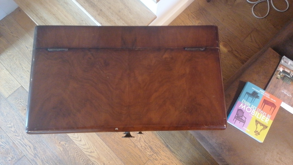

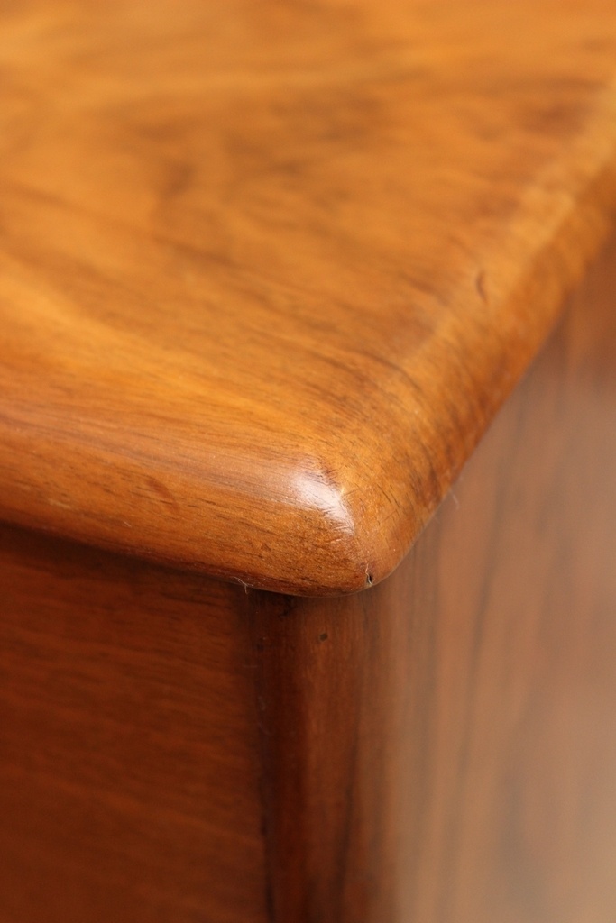

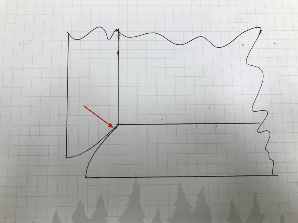

Je travaille en atelier et je souhaite reproduire un abattant de meuble tel que l'on pouvait les produire dans les années 30. Je tatonne sur la méthodologie et j'ai questionné d'autres ébénistes et professionnels du bois et aucun n'a pu véritablement m'aider. je vous mets quelques photos .
Voilà je souhaite plaquer un panneau (donc sur les 2 cotés) avec un 1/4 rond sur 3 chants adjacents. Cela va donc passer une coupe d'onglet du placage.

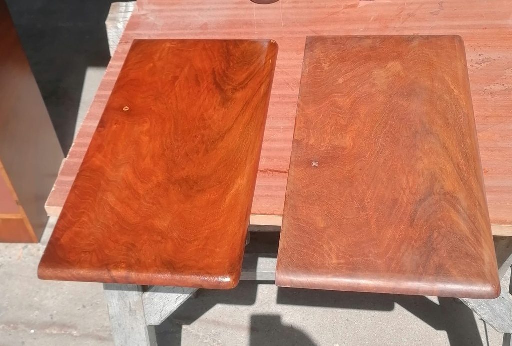

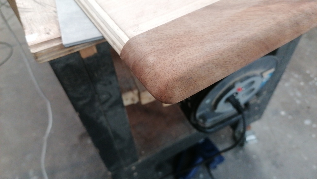

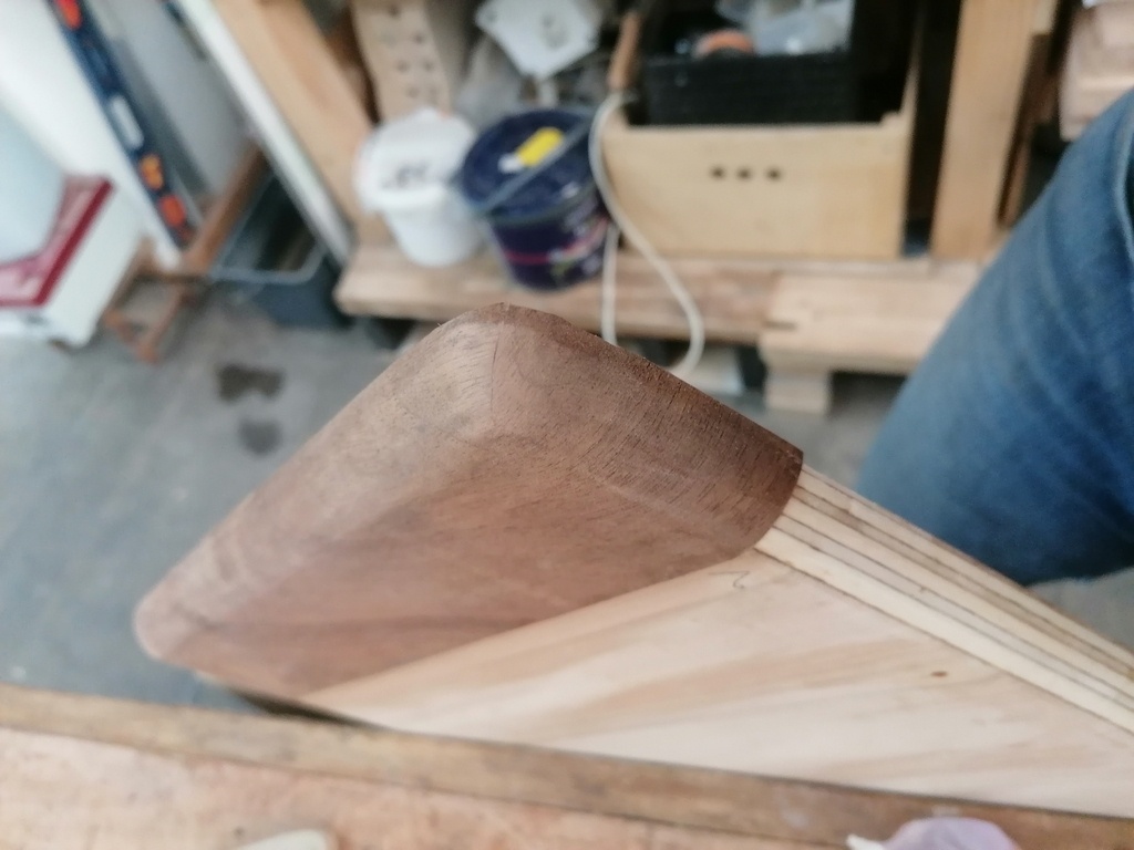

kristell
Merci pour tous vos retours.
J'ai enfin réussi 2 beaux angles après 15 tests. j'ai compris la technique après avoir fait tous mes petits gabarits de découpe. Et donc vos commentaires m'ont été utiles.
Contre toute attente une découpe des 2 feuilles l une sur l'autre ne marche pas..trop d'angle dans tous les sens.
Je colle au fer les chants jusqu'à 5mm des angles. Je laisse refroidir...
Je colle au fer un angle et j'approche le second. Je coupe le placage qui ressort du support dans l'angle,car il gêne le rapprochement des angles. Et tout doucement au cutter je viens retirer de la matière sur l'angle du placage non collé pr venir s'ajuster sur l angle déjà collé.
Je vous passe tous les gabarits pour approcher le plus possible la forme de la feuille et des angles avant collage .

Je voulais juste ajouter aux conseils deja donné , sache que ce que tu veux faire n est pas facile , un chant arrondi ou 2 chants parallèles ça se fait couramment ,mais 2 chants perpendiculaires présentent des difficultés .
Pour répondre a ta premiere question ,oui tu peux plaquer un coté après l autre , c est mieux de faire les 2 en meme temps mais l important c est d être equilibré.

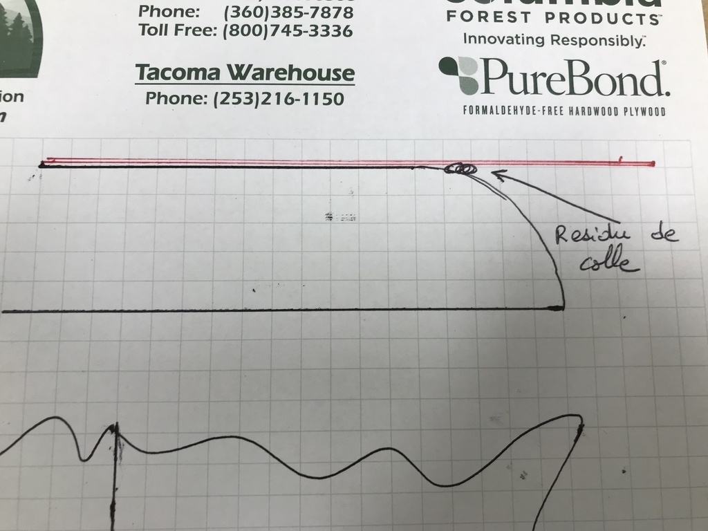

Détail important : quand tu colle la surface de dessus, utilise un panneau de collage a peine plus grand que la surface plane a coller afin de pouvoir enlever les surplus de colle qui te gênerons lors du collage des arrondis .(voir photo 1)
Les raccords d onglet risquent d être délicats vu qu a l'intersection des deux il n y a pas de matière en plus.
