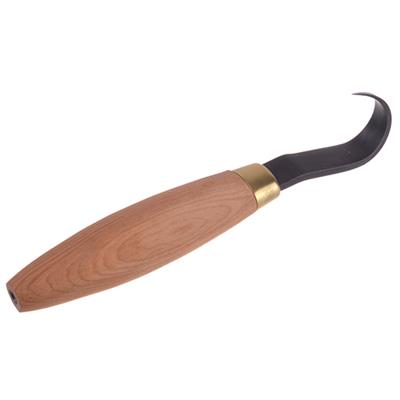

je vous répondrai bien ,mais donner moi une photos de votre couteau croche car malgré ma culture sur le sujet je ne voit pas de quel outil il s'agit
l homme qui ni va pas avec le dos de la cuillère
Gdezes
Merci etiennedesthuilliers ! Voici la bête Couteau croche
