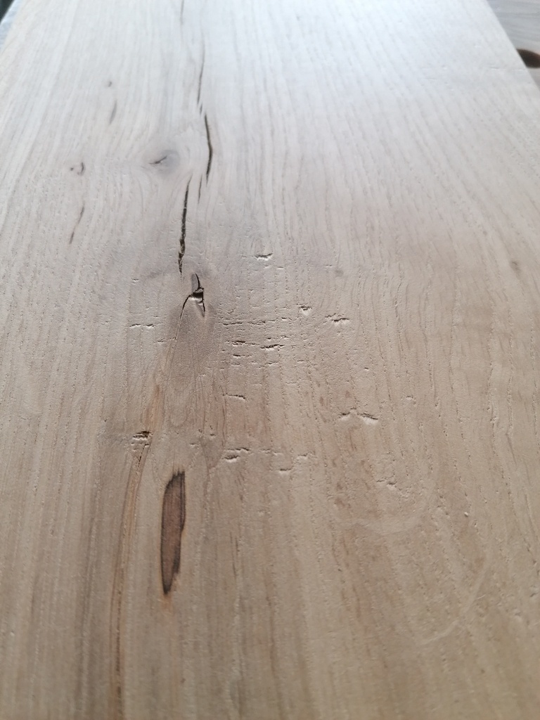

Bonjour a tous !
Me re-voici avec des questions concernant la finition. (J'ai prefere pose une nouvelle question, plutot que demander dans mon autre poste qui etait sur un autre sujet, et serait peut etre passe a la trappe)
Je suis actuellement en train de preparer cette planche de Chene avant d’y appliquer une finition Rubio ( a definir une fois que j’aurai choisi laquelle parmi les differents echantillons que j’ai pris).
Je me retrouve avec des eclats, du au contre-fil car il y a des noeuds sur ce morceaux.
J’ai deja ponce au grain 40 et 60 a la ponceuse excentrique, ce qui a du diminuer legerement les eclats, mais ils demeurent comme vous pouvez le voir.
Que faut il faire dans cette situation-ci ?

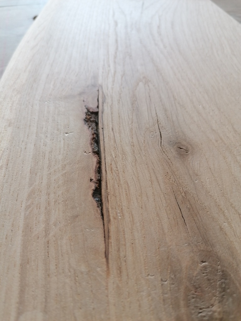

J’ai egalement une 2nd question..
J’ai une sorte de “fissure/trou”, qui est donc encore bien + prononcé que les eclats de contre-fil..
Que dois-je faire ?

Flaab
Pour faire disparaitre les éclats je vois deux solutions. La première, utiliser l'autre face de la planche, la deuxième la repasser à la raboteuse avec des fers bien affutés et une vitesse d'avance lente. Vu les éclats il faut compter au moins 2/3 mm.
Pour la fissure/trou soit c'est très gênant et il faut prendre une autre planche sans défaut soit tu peux faire avec et tu laisses tel quel.
Mickael
Quelque soit l'option choisie la finition au rubio ne prendra que sur le bois donc pas de résine et autre bouche trous type mastic.
Normalement ce genre de défaut est purgé lors du débit initial

En soit non la fissure n'est pas si genante que cela, et non je ne peux pas prendre une autre planche, car elle a une arrete courbe, que j'ai gardé, ce qui lui donne un aspect unique.

Pour la fissure, si elle est sur un élément structurel il eu fallu l'éliminer avant.
Perso je préfère la faire contraster et la conserver comme un élément "décoratif". Pour rester dans du naturel j'aime bien combler à la poudre de charbon de bois (liée avec du liant pour pâte à bois de chez blanchon), ou faire une incrustation d'étain. Il est possible de combler avec un mastic prévu pour les joints "pont de bateau" si c'est une zone susceptible de subir des lavages à l'eau.
Pour les éclats en contrefil, essayer de les faire disparaître par un coup de rabot manuel en coupe fauchante et au racloir, puis repasser un coup en raboteuse pour rattraper le creux créé.
A défaut, faire une pâte avec le liant blanchon et de la poudre de ponçage, mais la prise de finition sera altérée, et le visuel ne sera pas parfait. En revanche au toucher il n'y paraitra pas.

Pour la fissure faillais y penser avant pour les éclats un bon racloir et un peu de savoir faire et le tour est joué le rabot est également une option mais qui demande de plus grandes connaissance.

Bonjour, merci pour ces pistes.
Concernant l'utilisation du rabot, pouvez vous m'en dire plus ?
Car lorsque j'ai essaye ailleurs, ca a fait des eclats dans l'autre sens forcement...Donc s'il existe une maniere de procéder je suis preneur
executionbois
Il faut faire des petits mouvements circulaire avec le rabot le mouvement doit s'apparenter avec celui d'un couteau pas celui du rasoir un rabot ne se tien pas tranchant perpendiculaire au fil mais toujours légèrement de biais le principe de l'arbre hélicoïdal des machines moderne.
